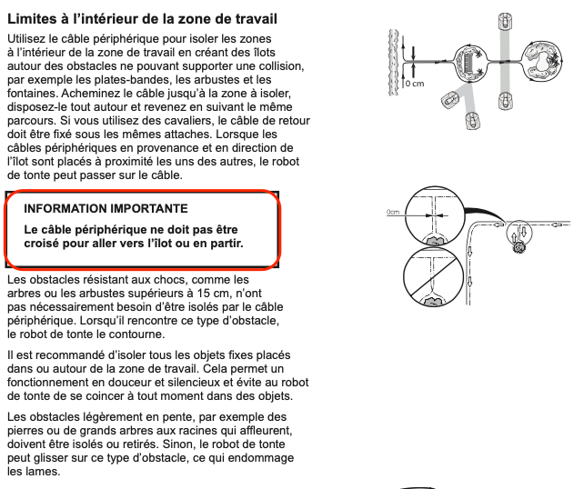

Chris50 Posté(e) le 26 mai 2021 Signaler Partager Posté(e) le 26 mai 2021 Bonjour Thomas, Décidemment ce robot qui ne trouve plus son signal prés des garages est bien mystérieux. Je vois qu'un cable électrique passe sous le gazon pour rejoindre le garage métallique, c'est bien cela ? Je suppose qu'il s'agit de 220 V, si oui je ne pense pas que cela puisse représenter un problème. J'ai des questions (encore, faut bien chercher à comprendre...) : Est ce une nouvelle installation ? Je veux dire que le robot est récent et n'avait jamais travaillé sur le terrain auparavant ? L'install a t elle été faite par un professionnel ? Enfin une question concernant le cable périphérique qui cerne les 2 garages à droite, on ne voit pas bien sur ton plan, j'ai donc redessiné le trajet du cable qui contourne les 2 garages, fait il bien le contournement de cette façon (= mon gros trait rouge) ? : Chris Citer Lien vers le commentaire Partager sur d’autres sites More sharing options...

patdxfr Posté(e) le 27 mai 2021 Signaler Partager Posté(e) le 27 mai 2021 Les fils n'ont pas été croisés ? Citer Lien vers le commentaire Partager sur d’autres sites More sharing options...
LRenaux Posté(e) le 27 mai 2021 Signaler Partager Posté(e) le 27 mai 2021 Pourquoi dis-tu que tu as "torsadé " le fils périphérique ? Citer Lien vers le commentaire Partager sur d’autres sites More sharing options...
Fred Posté(e) le 27 mai 2021 Signaler Partager Posté(e) le 27 mai 2021 Je pense que l'on a un début de réponse Citer Merci aux Supporters de soutenir le forum Fonctionnement du forum Mon installation Lien vers le commentaire Partager sur d’autres sites More sharing options...
Chris50 Posté(e) le 27 mai 2021 Signaler Partager Posté(e) le 27 mai 2021 Ah... bien vu. Les fils torsadés ne me disent rien de bon... Je crois que nous tenons la solution à ton soucis : pas de fils croisés et encore moins torsadés. Ils doivent rester bien paralléles, comme le précise le plan joint par Fred ci dessus. D'autre part je doute un peu de l'efficacité de la tonte derriére tes garages, quelles sont les largeurs de passage ? Bon "ya plu ka"... : refaire les contours des garages. Amicalement Christian Citer Lien vers le commentaire Partager sur d’autres sites More sharing options...
Thomas72 Posté(e) le 28 mai 2021 Auteur Signaler Partager Posté(e) le 28 mai 2021 J'avais demandé conseil à un installateur qui m'avais dis qu'ils torsadaient les fils au niveau des îlots et qu'il ny avais pas de problème, j'ai d'ailleurs fais comme ça pour tout mes îlots ( arbuste X 4 ) et le robot tond bien tout autour ! Mais je vais essayer de devriller le fil périphérique au niveau des garages pour voir, et peut être en effet retirer un fil périphérique derrière un de mes garages où la largeur est petite mais pour l'autre garage, il y a au moins 1,50 mètres. Je vous tiens au courant ! Merci Citer Lien vers le commentaire Partager sur d’autres sites More sharing options...
Thomas72 Posté(e) le 6 juin 2021 Auteur Signaler Partager Posté(e) le 6 juin 2021 J'ai pu detorsade mon fil sur un garage, je n'ai pas pu faire le 2 ème, il manque un raccord ! Mais ça fonctionne désormais sur mon premier garage, donc j'ai bon espoir que le problème soit réglé ! Merci beaucoup à vous tous pour vos réponses et en particulier à "chris50". Merci d'avoir pris de votre temps pour moi, c'est vraiment appréciable, parceque j'étais vraiment perdu ! Merci beaucoup et bonne continuation à tous !! Citer Lien vers le commentaire Partager sur d’autres sites More sharing options...
