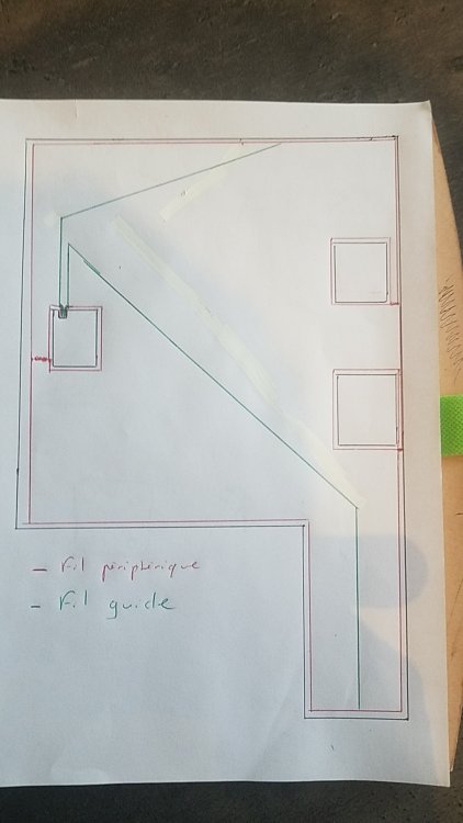

Chris50 Posted May 22, 2021 Report Share Posted May 22, 2021 Bonsoir, As tu trouvé le moyen de lire les valeurs du signal dans le menu ? Tu possèdes bien la notice de ton robot ? Sur mon 315 il faut appuyer 2 ou 3 secondes sur le "0" pour faire apparaitre le second menu caché. Peux tu faire un plan de ton install complète avec la position des fils périphériques et de tes 2 fils guide ? Quote Link to comment Share on other sites More sharing options...

Thomas72 Posted May 25, 2021 Author Report Share Posted May 25, 2021 Voici un plan de mon installation ! Quote Link to comment Share on other sites More sharing options...
