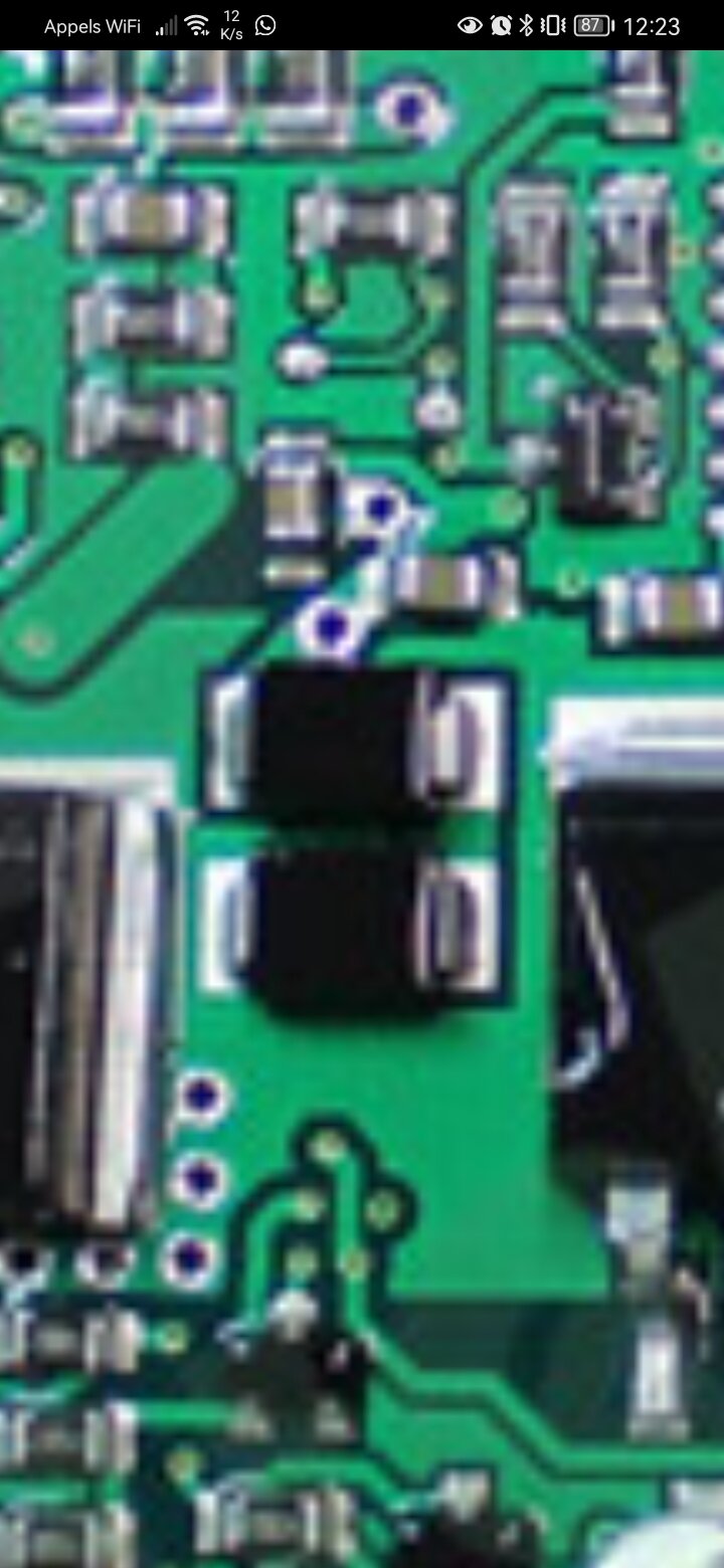

valentinolem57 Posted June 7, 2025 Report Posted June 7, 2025 Bonjour à tous, j'aurais besoin de votre aide pour identifier ce qu'il me semble être deux diodes en série sur la carte mère de mon 230ACX. Malheureusement, ces 2 composants sont cramés et donc illisibles! Je cherche la référence et le sens de montage. Merci d'avance pour votre aide! Quote
Fred Posted June 7, 2025 Report Posted June 7, 2025 Hello, voici déjà une image propre Quote Merci aux Supporters de soutenir le forum Fonctionnement du forum Mon installation
valentinolem57 Posted June 7, 2025 Author Report Posted June 7, 2025 Merci pour votre réponse, mais la référence n'est pas visible😔 Quote

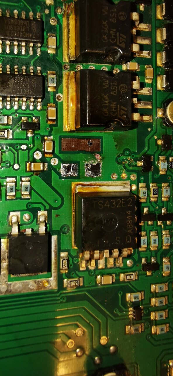

elooping02 Posted June 7, 2025 Report Posted June 7, 2025 On dirait que ça a cramé a deux endroit. Si les diodes ont cramées, il y a de forte chance que d'autre composants soit HS. Quote

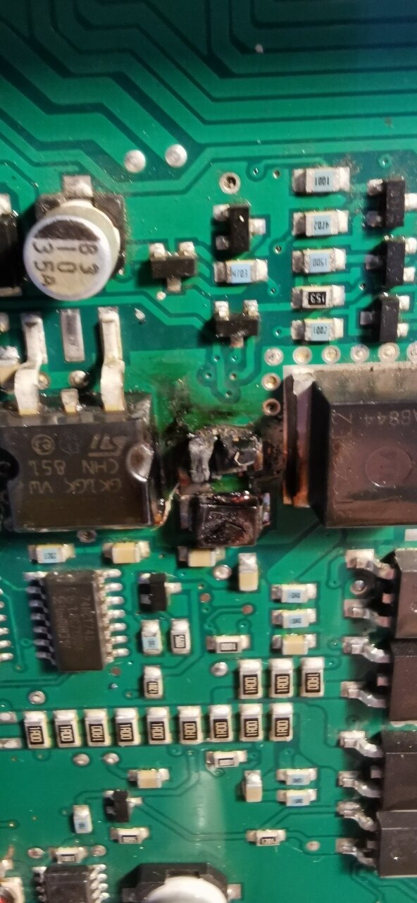

valentinolem57 Posted June 8, 2025 Author Report Posted June 8, 2025 Voilà la carte après nettoyage, la deuxième zone est ressortie propre, j'aimerais commencer par remplacer les 2 diodes, le problème c'est que je ne sais pas si ce sont bien des diodes, je ne sais pas le sens de montage, les seules infos que j'arrive à lire c'est la marque "STMicroelectronics" et la fin de la référence "VU", le reste est carbonisé. Quote
elooping02 Posted June 9, 2025 Report Posted June 9, 2025 Il faudrait qu'un membre du forum qui possède un 230acx prenne une photo des ces composants. Quote

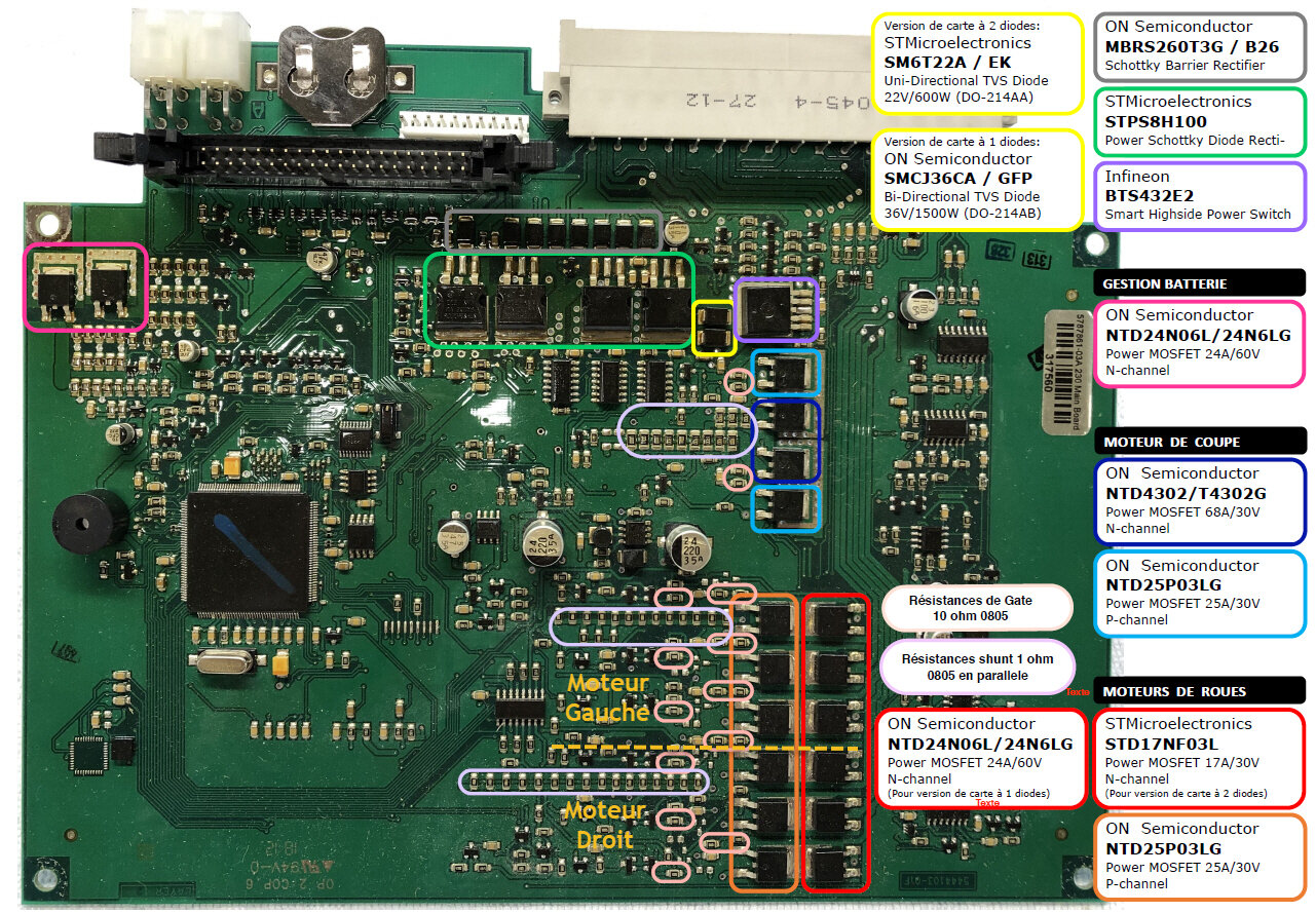

Solution valentinolem57 Posted June 10, 2025 Author Solution Report Posted June 10, 2025 Bonjour, j'ai trouvé les références des diodes. Merci aux différents forums de nous faire économiser de l'argent! 🤑 Source: https://www.automower-fans.com/viewtopic.php?f=11&t=4013 Quote
Chris50 Posted June 11, 2025 Report Posted June 11, 2025 Bonjour, Une remarque : un diode cramée est souvent signe d'un courant excessif, charge mécanique importante. Tenez nous au courant si une fois remplacées les nouvelles diodes ne crament pas à nouveau. Quote
