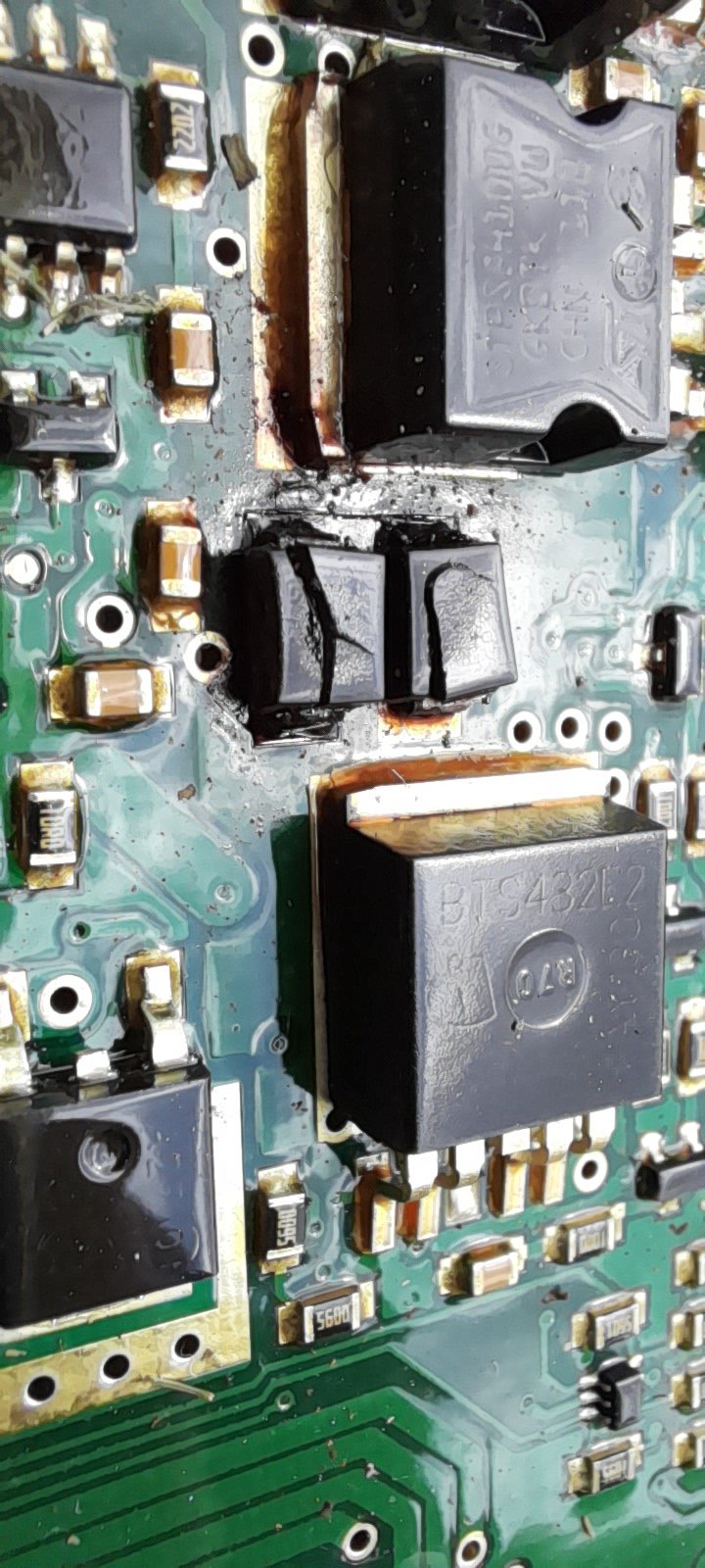

J'ai constaté 2 composants fissurés sur la carte mère de mon robot 230ACX de 2012 (ref motherboard 5787861-03A), ils ont certainement chauffé pour être dans cet état, leur référence n'est pas identifiable (voir photos).
J'aimerai identifier ces 2 composants pour pouvoir les changer en prévention avant qu'ils crament pour de bon.
Quelqu'un sait-il ce que sont ces 2 composants situés entre le commutateur de puissance MOSFET (BTS432E2) et les 4 diodes Schottky (STPS8H100G) ? Et leur réféfence ?

Bon, j'ai trouvé la réponse ailleurs, mais pour ceux que ça intéresse, il s'agirait de 2 diodes Zener SMBJ43A qui servent à protéger des surtensions.
De ce que j'ai retenu, ces 2 composants claquent généralement quand on cherche à raccourcir le câble d'alimentation entre le transformateur et la base du robot, ce qu'il est déconseillé de faire.
