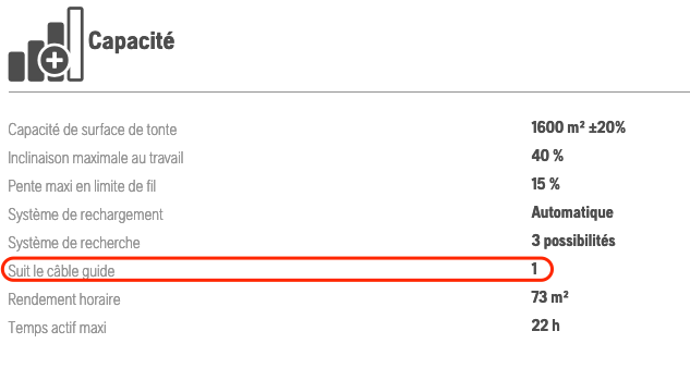

Aiko Posté(e) le 22 avril 2021 Signaler Partager Posté(e) le 22 avril 2021 Bonjour, Je voudrais savoir si selon vous il est possible d'ajouter un deuxième fil guide sur un Automower 315x ? Citer Lien vers le commentaire Partager sur d’autres sites More sharing options...
SteveL Posté(e) le 22 avril 2021 Signaler Partager Posté(e) le 22 avril 2021 Bonjour, Que dit le mode d'emploi ?? Bonne soirée. Citer Lien vers le commentaire Partager sur d’autres sites More sharing options...
Fred Posté(e) le 22 avril 2021 Signaler Partager Posté(e) le 22 avril 2021 Ou le site internet officiel : Citer Merci aux Supporters de soutenir le forum Fonctionnement du forum Mon installation Lien vers le commentaire Partager sur d’autres sites More sharing options...

Aiko Posté(e) le 23 avril 2021 Auteur Signaler Partager Posté(e) le 23 avril 2021 C'est ce que j'avais vu sur le mode d'emploi, il ne peut y avoir qu'un seul câble guide avec le 315 x sauf que j'avais envoyé un mail à Husqvarna et eux me disent que je peux en mettre deux. Avant de faire n'importe, je préférerais avoir votre avis d'expert. Ci dessous la réponse d'Husqvarna Nous avons bien pris en considération votre demande en date du 22/04/2021 relative au câble guide de votre AM 315X et nous vous remercions de l'intérêt que vous portez à notre marque. Nous vous invitons à ajouter un deuxième câble guide sur votre terrain pour que le automower arrive à retourner à sa base pour se recharger. Vous pouvez vous procurer le câble guide sur notre boutique en ligne ou directement chez votre revendeur agréé Husqvarna. Nous espérons que cette réponse vous apporte satisfaction et nous sommes disponibles pour toutes informations en cas des nécessité. Bien cordialement, Citer Lien vers le commentaire Partager sur d’autres sites More sharing options...

Franck82 Posté(e) le 26 avril 2021 Signaler Partager Posté(e) le 26 avril 2021 Aucune possibilité de mettre un 2eme fil guide sur le 315X . Inutile de chercher une solution pour . Citer Lien vers le commentaire Partager sur d’autres sites More sharing options...
