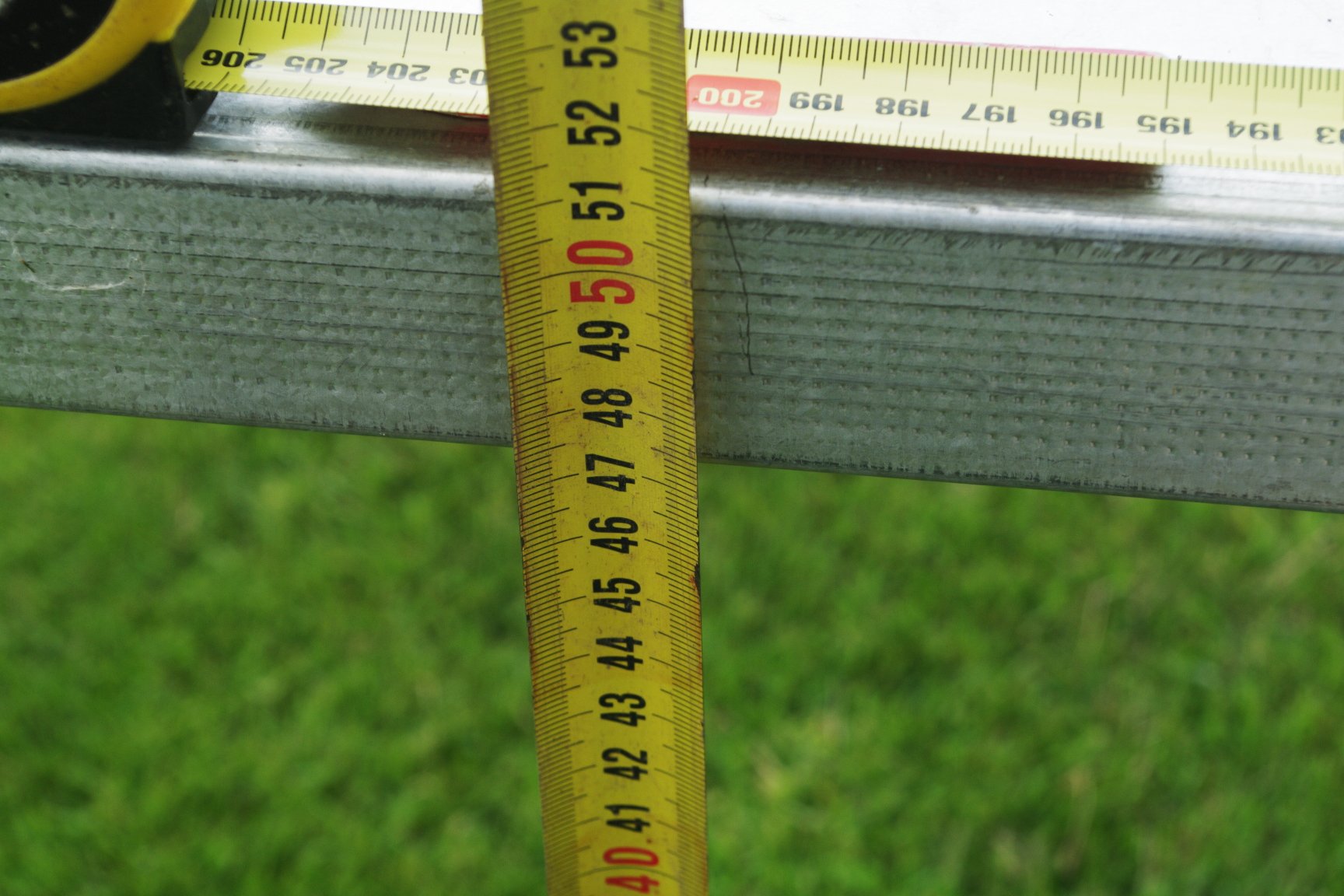

GERONIMO Posté(e) le 8 juin 2020 Auteur Signaler Partager Posté(e) le 8 juin 2020 bonjour Voici les photos en plusieurs envois. La pente est en moyenne de -47cm pour 2m à l'horizontale donc 23,5% Citer Lien vers le commentaire Partager sur d’autres sites More sharing options...

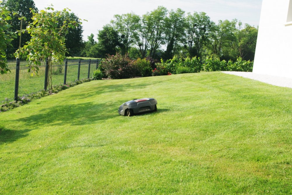

GERONIMO Posté(e) le 8 juin 2020 Auteur Signaler Partager Posté(e) le 8 juin 2020 Marques de la trajectoire courbe Citer Lien vers le commentaire Partager sur d’autres sites More sharing options...

GERONIMO Posté(e) le 10 juin 2020 Auteur Signaler Partager Posté(e) le 10 juin 2020 Bonjour Fred Merci pour votre réponse. Je ne peux pas déplacer le fil guide car il passe en haut et en bas de la pente. En effet, le 315 possède 2 zones de tonte programmables, mais un seul fil guide. On peut faire trois zones en utilisant moins des 100% dans la programmation. Exemple: 60% zone A, 30% zone B, il reste 10% zone neutre dont le départ se situe à environ 2mètres de la base. Je joins un jpeg avec les zones de tonte et l'implantation du fil guide. Mais pourquoi me proposez vous le déplacement du guide qui ne sert que pour le démarrage d'un cycle de tonte ou le retour à la base? Quel pourrait être son influence sur la trajectoire courbe, qui en effet ne survient que quand le robot est en travers de la pente. j'ai aussi remarqué que la courbe est plus importante quand c'est le coté droit du robot qui est coté haut de la pente. (Comme sur la photo du post précédent) Bien cordialement. Citer Lien vers le commentaire Partager sur d’autres sites More sharing options...
