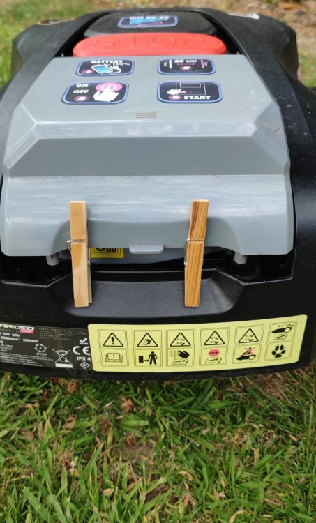

Clubnetatous Posté(e) le 15 mai 2022 Auteur Signaler Partager Posté(e) le 15 mai 2022 Vous avez votre robot tondeuse qui s'arrête bizarrement en plein milieu de votre pelouse ? Regardez si la carcasse plastique noir du capot n'est pas passé au dessus du loquet de porte basculante d'accès à la batterie ? Voir photo ci dessous et ma solution provisoire dans l'attente de trouver une solution définitive comme rallonger le levier du capot batterie Citer Lien vers le commentaire Partager sur d’autres sites More sharing options...
