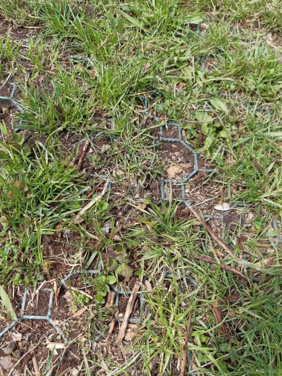

Frog Posted April 30, 2021 Author Report Share Posted April 30, 2021 En ce qui concerne les zones où mon mouton avait réellement du mal, même avec les crampons métalliques, créant de véritables sillons dans mon gazon, j'ai inséré des dalles engazonnable 60 x 40 cm (prix unitaire environ 4€ en jardinerie / grande surface de brico) pour éviter tout problème. Cela donne ceci et permet au robot de grimper sans labourer le terrain: Quote Link to comment Share on other sites More sharing options...

jonas0_13 Posted May 1, 2021 Report Share Posted May 1, 2021 Les dalles engazonnables sont effectivement une très bonne solution ; très utiles aussi dans les angles ou les recoins où le robot finit par endommager le gazon à force de faire demi-tour. Egalement devant la base (endroit où le robot se retourne) Quote Link to comment Share on other sites More sharing options...
