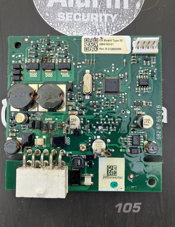

Après avoir fait tous ces essais et ne voyant toujours pas la LED de la base s'allumer... je démonte la base. Je regarde son circuit imprimé, et bien qu'il soit sale, je n'arrive pas à dire si quelque chose est "cramé". À noter que j'ai vérifié visuellement les connexions de la carte aux cosses et rien ne semble rongé/coupé.
Je vous joins ci-après quelques photos, j'ai donc 2 questions pour vous :
a) Voyez-vous quelque chose d'anormal sur la carte ? (j'ai pris la photo avant nettoyage au coton tige, histoire de pas effacer des preuves/crasses de brûlé)
b) Avez-vous d'autres conseils d'où faire des mesures de voltage ou de résistance sur la carte ou sur les cosses, afin de s'assurer que le signal n'est pas perdu entre la carte et les cosses ? Ou d'autres points à vérifier sur la carte ?
À noter que j'ai pensé au fait que ce soit juste la LED qui soit foutue et que ça me mette sur une fausse piste, mais ça semble peu probable vu que l'erreur du robot affiche "pas de signal câble". Aussi, j'entends un faible grésillement au niveau de la base quand elle est sous tension, qui disparaît quand le robot est dessus. Je ne saurai dire si c'est anormal.

2/ Sinon c'est la carte de la base qui est HS. Elle n'a pas pris l'orage mais elle a peut être pris l'humidité au fil du temps, ou certains micro contacts sont oxydés. Sur la photo on ne voit pas très bien, mais il semble que des traces d'oxydations soient perceptibles.

Pour conclure, avec tous mes tests mentionnés auparavant, et comme je n'ai pas changé mes câbles, ni les "pinces" qui servent de cosses, et qu'en plus le voyant LED était éteint en permanence sur l'ancienne base alors qu'elle chargeait mon robot... J'en conclus que très probablement ça venait de la carte.
Histoire réglée :) , merci pour ta réponse !
