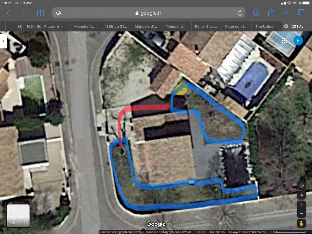

Flox Posté(e) le 9 avril 2020 Auteur Signaler Partager Posté(e) le 9 avril 2020 Salut, J’ai mis un dessin : - en bleu, les zones à tondre - en rouge le chemin à prendre sur le parking - en jaune, la place prévue pour la base Le terrain fait au total 600m2 donc environ 300m2 à tondre. Merci pour votre aide À bientôt, Florian Citer Lien vers le commentaire Partager sur d’autres sites More sharing options...
SteveL Posté(e) le 9 avril 2020 Signaler Partager Posté(e) le 9 avril 2020 Le chemin, il est en quoi ??? Citer Lien vers le commentaire Partager sur d’autres sites More sharing options...
Flox Posté(e) le 9 avril 2020 Auteur Signaler Partager Posté(e) le 9 avril 2020 C’est une dalle en béton et une partie en gravier. Pour la partie en gravier, je ferai un chemin avec de la pelouse synthétique. Citer Lien vers le commentaire Partager sur d’autres sites More sharing options...
SteveL Posté(e) le 9 avril 2020 Signaler Partager Posté(e) le 9 avril 2020 Pour moi, il faut un robot avec 2 câbles guides. Puis vous devrez faire 3 saignée dans votre béton, bref, pas évident. Reste une possibilité de mettre 2 petits robots. Citer Lien vers le commentaire Partager sur d’autres sites More sharing options...
SteveL Posté(e) le 9 avril 2020 Signaler Partager Posté(e) le 9 avril 2020 C'est pas possible de faire rejoindre les 2 zones par de l'autre côté ? Citer Lien vers le commentaire Partager sur d’autres sites More sharing options...
Flox Posté(e) le 9 avril 2020 Auteur Signaler Partager Posté(e) le 9 avril 2020 Non : de l’autre côté, c’est la terrasse qui intègre la piscine. est-ce que le modèle automower 105 me permettra de gérer les 2 zones en faisant un couloir avec les 3 câbles via mon parking ? Aucun problème pour faire un chemin de gazon synthétique et de mettre les 3 fils en dessous quels sont les robots avec 2 câbles ? Citer Lien vers le commentaire Partager sur d’autres sites More sharing options...
SteveL Posté(e) le 9 avril 2020 Signaler Partager Posté(e) le 9 avril 2020 A partir du modèle 420 je pense qui doit tourner vers 2100 euros. Pour ce prix, il est plus intéressant d'en mettre 2 petits si un accès au courant est possible des 2 cotés et comme ça, pas de frais dans la cour et dans le gravier. Citer Lien vers le commentaire Partager sur d’autres sites More sharing options...
SteveL Posté(e) le 9 avril 2020 Signaler Partager Posté(e) le 9 avril 2020 Mais encore une fois, un schéma avec des mesures serait bcp mieux pour avoir une bonne base de discussion et surtout pour trouver la bonne solution. Bonne soirée. Citer Lien vers le commentaire Partager sur d’autres sites More sharing options...
