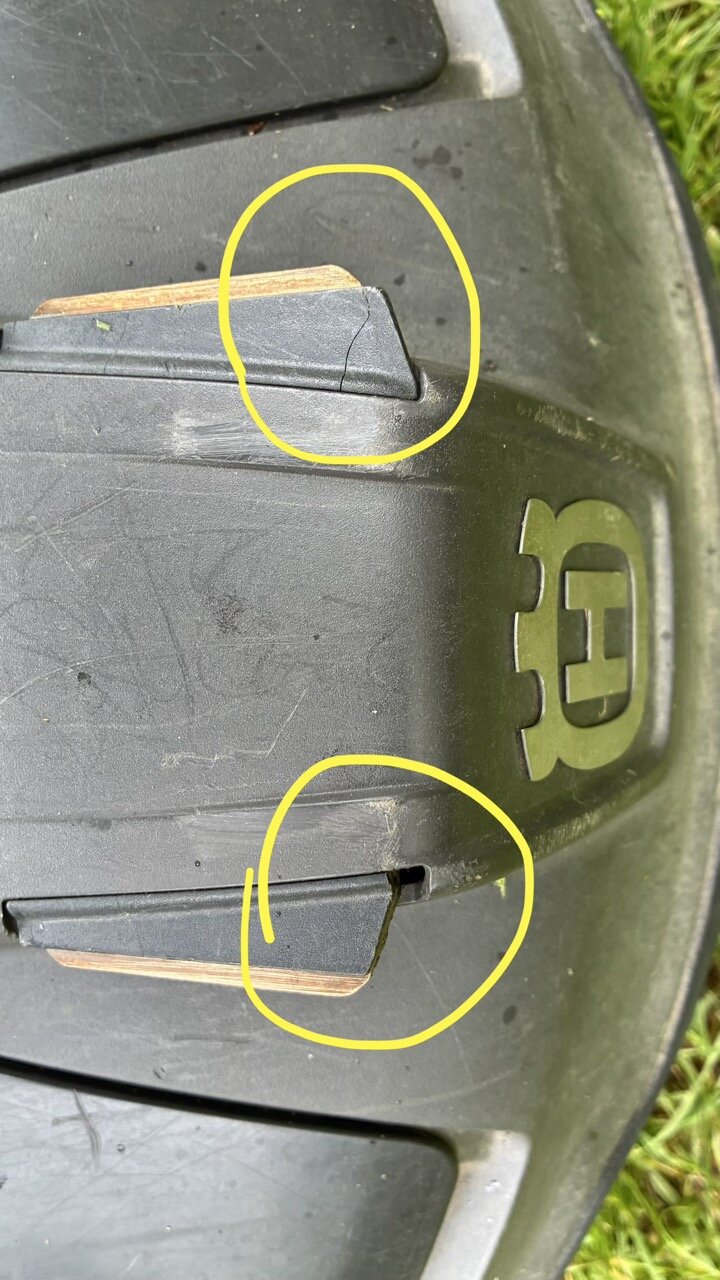

Je rencontre un problème depuis quelques temps avec mon robot 430X : il ne rentre plus correctement dans la base.
J’ai observé son comportement : il trouve la base, y rentre, mais pas parfaitement droit et le contact ne se fait pas, il ressort et refait une ou deux tentatives, puis il ressort et se met en erreur.
Si je le rentre bien droit manuellement, il charge correctement.

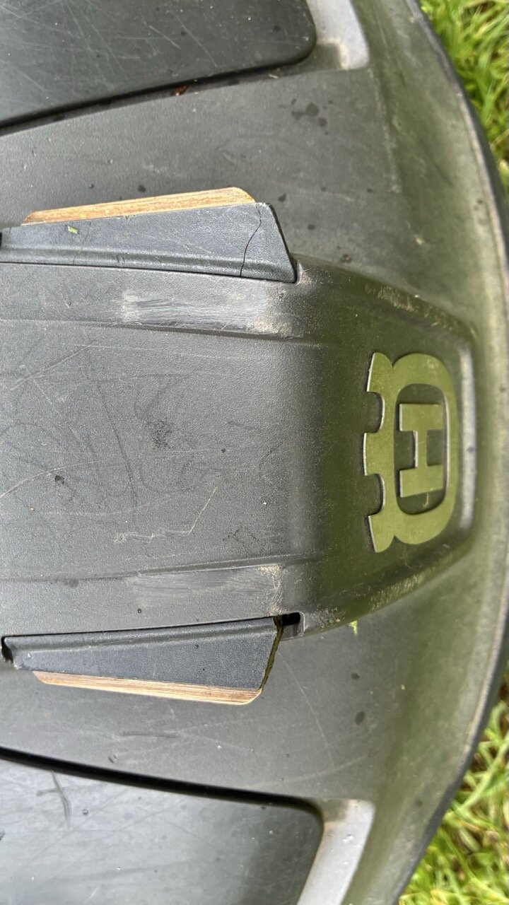

En l’observant en détail, je vois que le « cadre » en plastique du connecteur de droite est cassé, et celui de gauche est fendu.
Quelqu’un a-t-il été confronté à ce problème ? Existe-t-il une alternative au remplacement des pièces ? Un petit bricolage provisoire, par exemple 🙂

Souvent un endroit où les mauvaises connexions sont plutôt gênantes. Si tu ne veux pas changer la pièce , essaye de resouder le plastique avec un fer à souder. Mais, je ne sais pas si cela tiendra.
Perso, je changerai la pièce. Et aussi, en profiter pour bien nettoyer les connexions.😉

Je n'ai malheureusement pas retrouvé le morceau de plastique. Je pensais initialement que c'était un problème de contact : j'ai passé un coup de papier de verre sur l'ensemble + nettoyant de contact, mais ça n'a rien résolu.

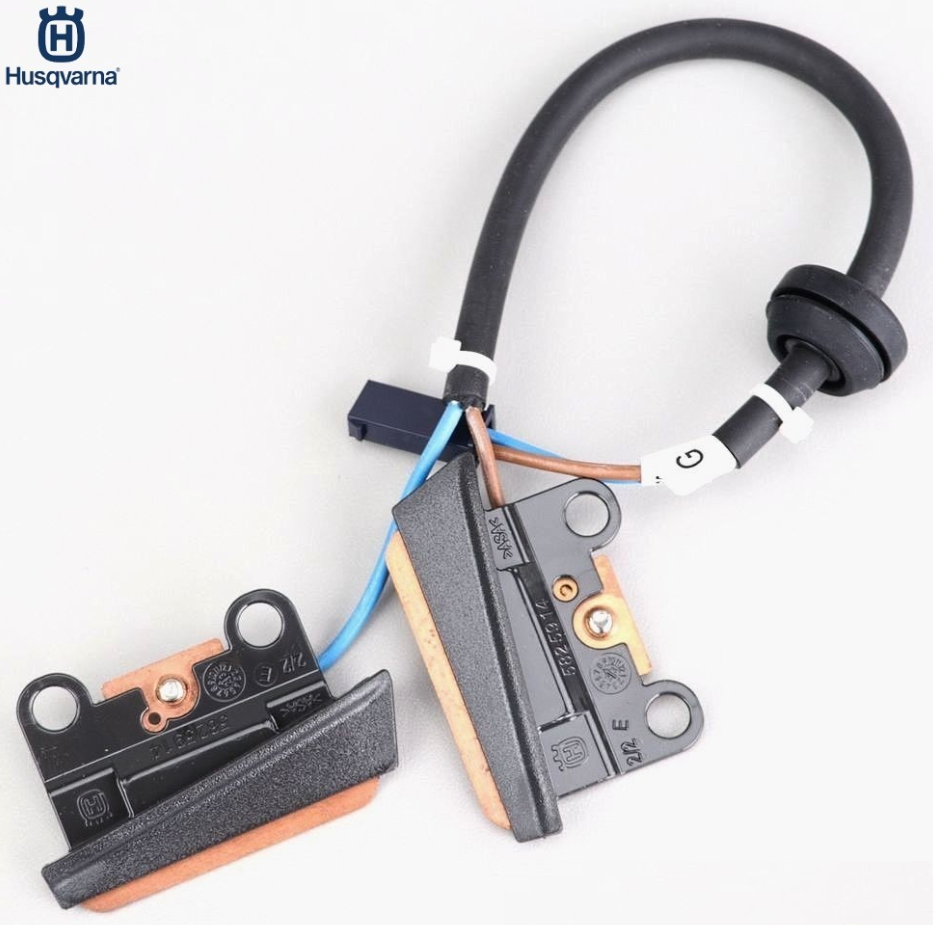

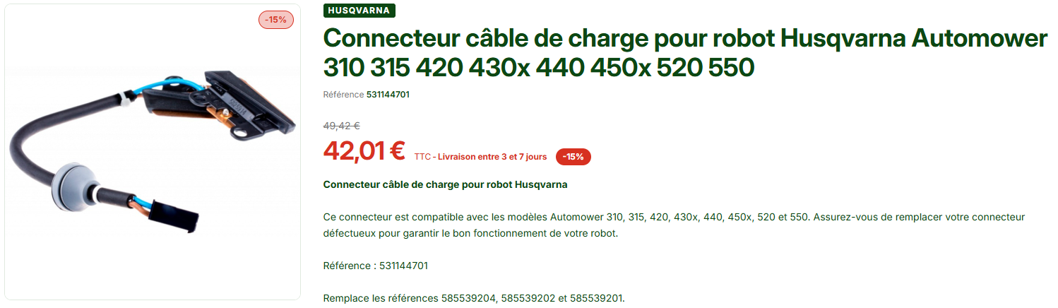

A priori, voici ce que je dois acheter :
1 hour ago, lietnomed said:
oui, c'est la bonne pièce. Si tu l'achètes, vérifie bien ton année modèle des fois que...😀
Je vais d'abord voir avec mon dealer. Avec un peu de chance, il a des pièces de récup 😉
Je ne sais pas si c'est facilement accessible pour faire le changement soi-même.

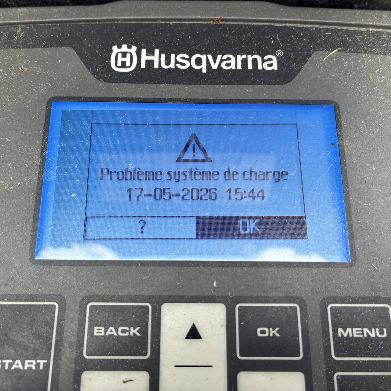

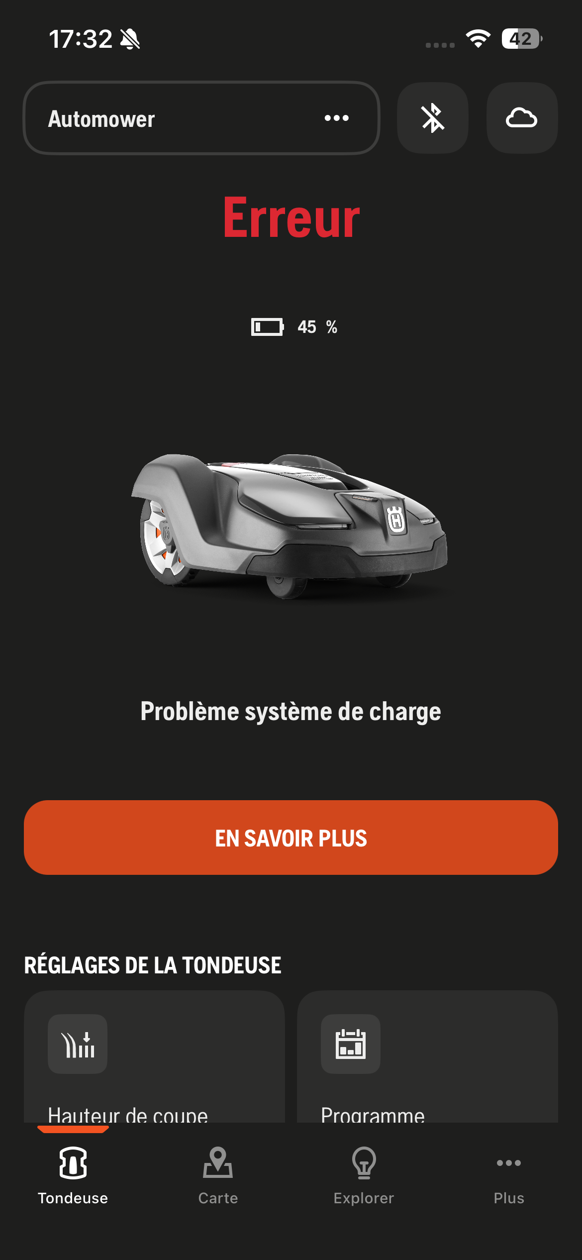

En fait le robot entre bien dans la station, mais la charge de démarre bas, il en ressort et refais plusieurs tentatives (il essaie 6 fois en tout), puis se met en erreur 😞

j’ai le même problème cette année : assez régulièrement mon 315 ne parviens pas à se mettre en charge et finit par envoyer une erreur « station de charge bloquée » alors que rien ne le bloque.  Parfois je le trouve même rentré en marche arrière sous l’abri.
si quelqu’un a une idée pour résoudre ce problème, je prends. Je me demande si cela pourrait venir d’une usure des connecteurs de charge du robot….
