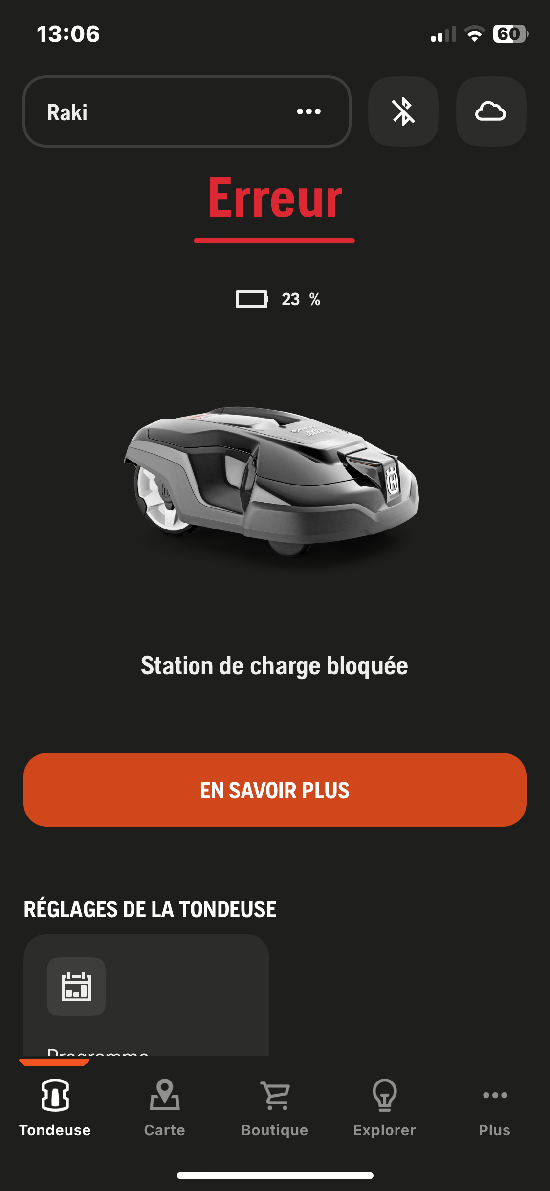

  8. Bonjour J’ai relancé une procédure d’appairage depuis le menu du robot et ça fonctionne à nouveau. Merci à tous pour vos idées.
  9. Bonjour Fred, merci pour ces idées. Tout est nickel sur ces éléments. Dans la mesure où le robot continue à tondre et à se recharger correctement, je pense que le problème se situe entre la base de chargement et l’app. Le soucis est que je n’ai aucune idée du mode de communication entre la base et l’app. Je vais tenter de tout débrancher pendant plusieurs heures histoire que la base se réinitialise… et croiser les doigts !

  14. Bonjour 👋 mon app affiche « erreur : station de charge bloquée » alors que mon 315 continue à se charger/tondre de façon normale. J’ai essayé une déconnexion / reconnexion à l’app mais le problème persiste. Quelqu’un saurait-il comment je pourrais remettre mon app en phase avec mon robot ? merci 😃 App iOS version 2026.3.1
