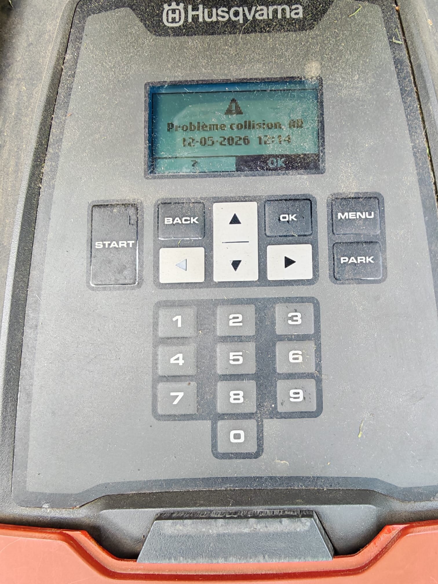

J’ai un Husqvarna Automower 310 qui présente un problème assez étrange et malgré plusieurs réparations, la panne n’est toujours pas trouvée.
Le robot sort normalement de sa base, recule correctement, avance un peu, puis fait un grand mouvement en arrière avant de repartir vers l’avant et finalement s’arrêter avec le message :
« collision » / erreur collision.
