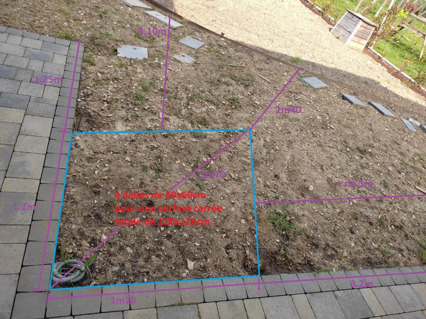

Avant de me lancer dans l’installation de mon robot Husqwarna 430x.
Je possède un terrain de 465m² à tondre. Je sais que le robot est surdimensionné pour la surface mais je l’ai touché à un bon prix et je voulais avoir la gestion de 2 câbles guides.
Etant novice dans le domaine, je m’adresse à vous pour connaitre votre avis sur le positionnement de ma base et des 2 câbles guides.
Voir photos et plan en pièces jointes.
J’ai choisi cet endroit car il est presque toute la journée à l’ombre, et ayant un arrosage automatique, il est plus simple pour moi de le mettre dans un angle.
Mais justement, en sachant que la base sera posée sur une surface carré de 120x120cm, est il problématique de mettre la base dans un angle ?
Faut-il faire sortir le robot parallèlement à la bordure pavé, ou plutôt en diagonale ?
La proximité du potager ne va-t-il pas gêner les mouvements du robot lors de l’entrée ou la sortie dans la base ?
Concernant les câbles périphériques + guides, je pense utiliser du Fil électrique rigide H07VU 1.5mm² en cuivre et qui sera sous gaine ICTA plastique diamètre 16mm. Le tout enterré dans le sol à environ 5 cm de profondeur.
Est-ce pour vous une bonne solution ?
Une connaissance m’a déconseillé de prendre du câble électrique et de me mettre sous gaine.
Ce dernier se détériorait rapidement dans le temps du fait de l’humidité qui se met dans la gaine, et en cas de rupture de signal la recherche de la zone de rupture est problématique du fait que la gaine atténue le signal.
Pour lui il faut prendre du câble électrique « renforcé » et l’enterrer tel quel dans le sol.
Quel est votre avis sur le sujet ?
Merci d’avance pour votre aide.
Régis

Bonsoir
Moi, j'essaierai de le mettre carrément, dans l'angle de la maison, vu que tu es au même niveau que la terrasse. Maintenant, ton projet doit aussi fonctionner.
Bon courage. Cordialement
Hervé  :)
C'est bien de prendre un robot surdimensionné, il travaillera moins souvent.
Oui positionner la base dans l'angle ne devrait pas poser de gros problème, bien qu'au départ de la base les fils guides doivent former un angle droit par rapport aux 2 fils périphériques (voir schéma notice), cela pour éviter toute interférence au retour du robot vers la base. Donc une sortie du robot perpendiculaire à la rangée de pavés serait plus appropriée (avec un espacement d'1 m de chaque coté de la base). Mais j'ai vu des installs qui fonctionnaient correctement sans appliquer cette disposition de façon rigoureuse.
Bref sur ce point je serais tenté "d'essayer" une sortie en diagonale avant d'enterrer définitivement les fils au sol. Il faut également un minimum de 2 metres dans l'axe de la base au départ des guides, mais je vois que le plan permet cette disposition, ou "juste juste" avec l'option en diagonale.
Le risque c'est de voir le mouton passer beaucoup de temps pour chercher sa bergerie... Mais c'est à tester en restant confiant.
En revanche je serais plus nuancé sur le choix du fil. Pourquoi ne pas simplement acheter un rouleau de fil spécialement prévu pour un automower ? (je ne pense pas qu'il soit en cuivre). Je ne suis pas spécialiste en fil mais je pense qu'il doit répondre à certaines caractéristiques (impédance ?) et là encore le risque est d'avoir un signal qui n'est pas dans la norme. A lire le forum les problèmes de signaux, de réception etc... sont une cause majeure de soucis des bergers...
Amicalement
Chris
Bonjour à tous et merci pour vos retours et conseils.
J'ai travaillé sur l’implantation en fonction de vos remarques et des indications de la notice du robot.
Je souhaiterais laisser la base à cette endroit car sinon cela me fait modifier l'installation d'arrosage automatique déjà en place.
J'en suis arrivé à cela (voir ci dessous).
Qu'en pensez vous ?
Je pars dans une mauvaise direction ou c'est jouable ?
Que me conseillez vous ?
Merci
Parfait si cela convient, je suis rassuré. :1:
Peut être enterrer dans un second temps, mais dans un premier temps ils ne seront pas enterrés pour que je m'assure avant que tout fonctionne correctement au niveau de la position des différents câbles.
