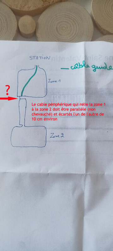

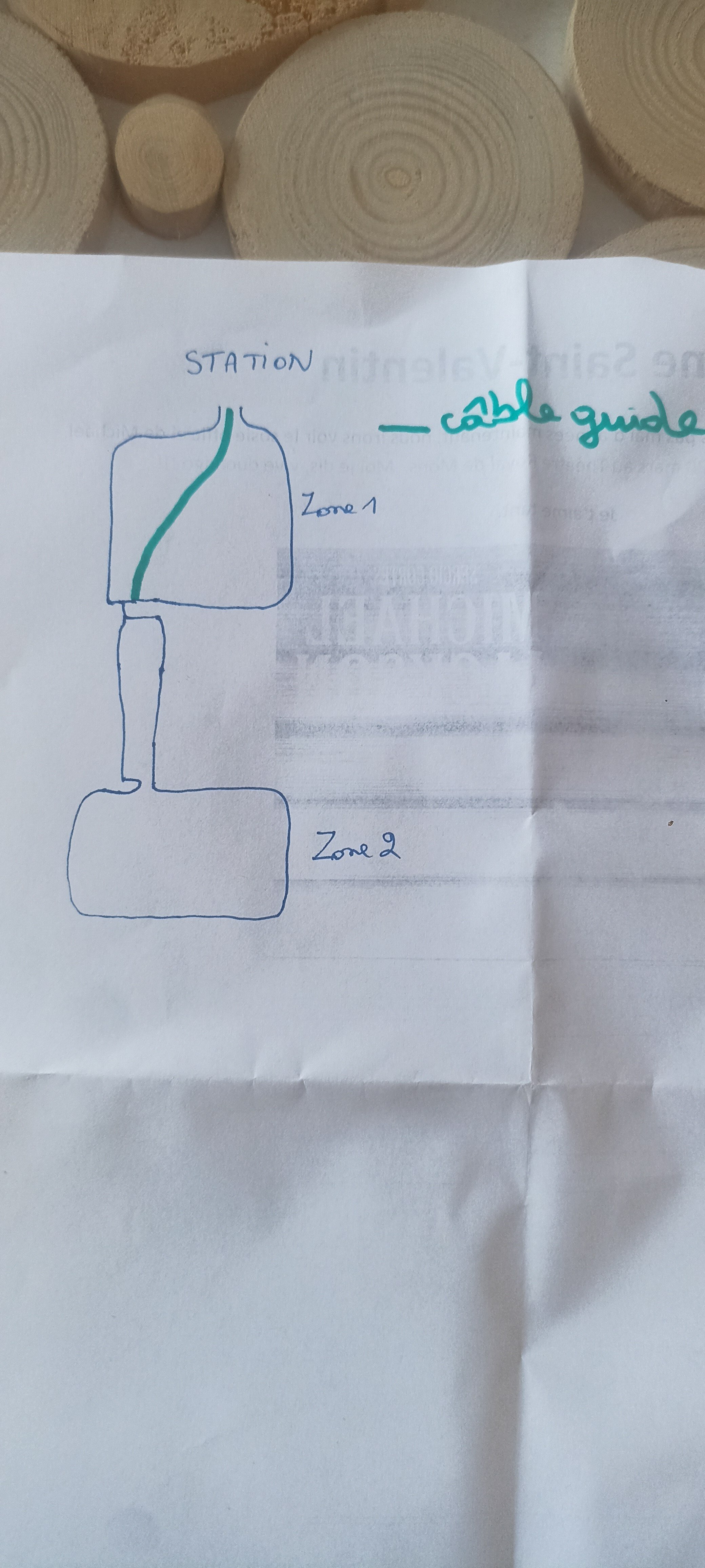

Maitreyoda28 Posted July 6 Report Posted July 6 J'ai installé une zone secondaire. Automower 305. Mon but est de déplacer manuellement le robot de temps en temps dans cette zone secondaire. Quand je la pose dans cette zone secondaire, Elle indique problème de boucle. Une solution ? Schéma de câblage joint Quote
Chris50 Posted July 8 Report Posted July 8 Bonjour, Il est préférable de creer un nouveau fil de discussion pour commenter votre probléme. Voici un avis : je pense que le fil periphérique qui relie les 2 zones n'est pas correctment installé, j'ai repris votre plan : Fred 1 Quote
