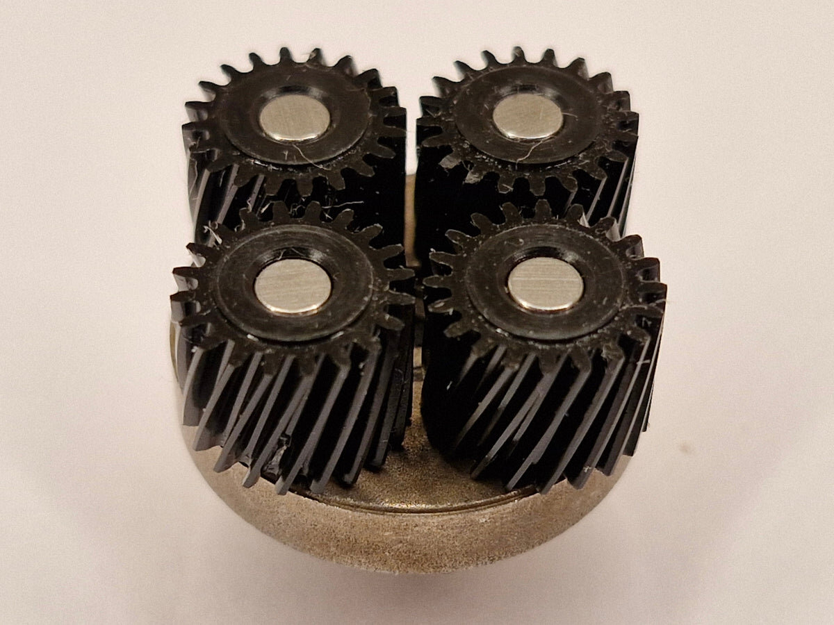

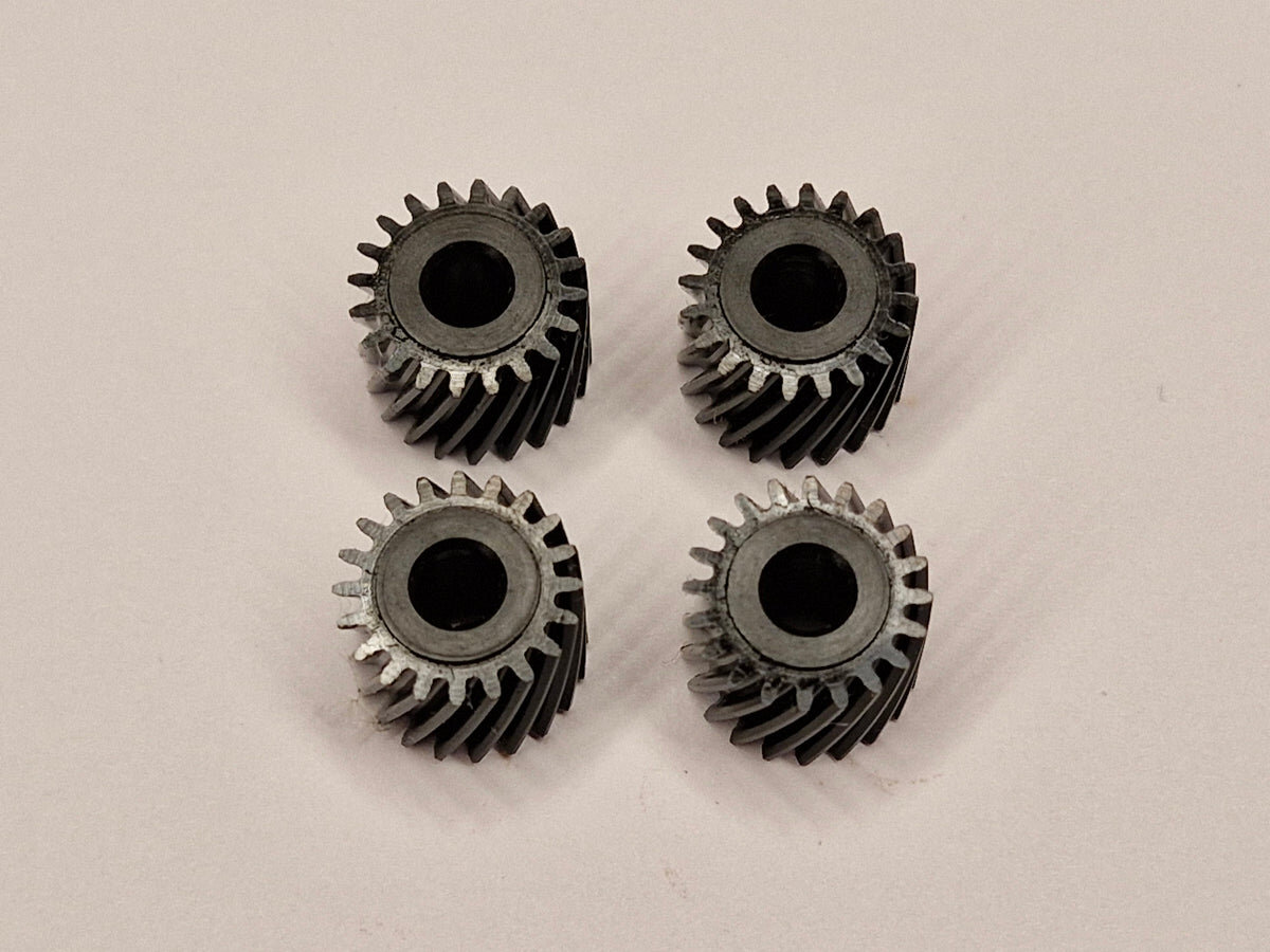

Bonjour, j'aurais voulu savoir si quelqu'un a trouvé ou sait où trouver une version en métal de ces pignons satellites des moteurs de roue arrière svp?
Les versions platiques que j'ai utilisées se désagrègent rapidement et les "aillettes" reste dans les rainures du moteur et empêchent le bon fonctionnement.

Tentez de demander à l'entreprise allemande (lien ci dessous) qui fabrique le pignon central toujours dispo sur ebay et merci de poster si vous trouvez une solution.
Rapde retour d'experience depuis mon premier post au printemps 2023 : ce pignon central est toujours en parfait état sans trace d'usure particulière mais je le graisse une fois par an. J'ajoute que pour le moment je n'ai pas constaté d'usure anormale des pignons en plastique.
