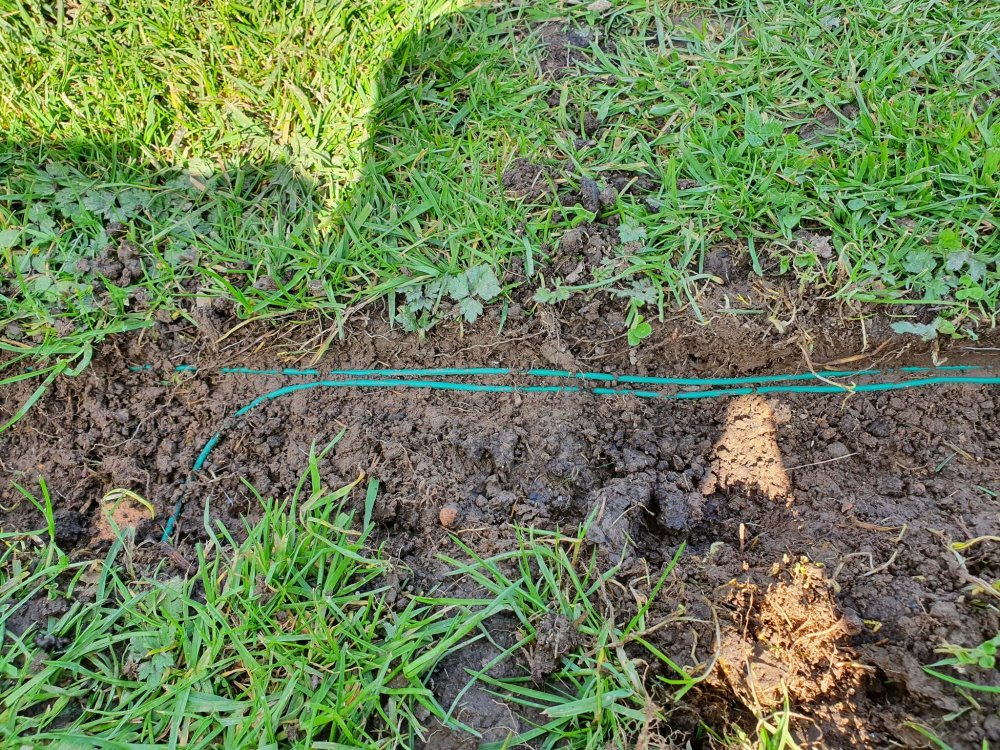

Flasheure Posted March 23, 2021 Author Report Share Posted March 23, 2021 Entre la terrasse et les fleurs, j ai mis l un a coté de l autre, mais en retassant la terre, j ai peut etre déplacé les fils !!!!!! Je vais vérifier, et est ce que je peux les mettre a 2cm l un de l autre ou pas ? merci Quote Link to comment Share on other sites More sharing options...
Flasheure Posted March 24, 2021 Author Report Share Posted March 24, 2021 Il y a 16 heures, SteveL a dit : Pour votre phrase : "les câbles ne sont pas croisés, ils sont bien cote/cote et dans le bon sens" : vous savez, un câble dans le sol, c'est pas comme 2 câbles que vous allez fixé parallèlement au mur. Ce qui me semble confirmé un problème de croisement de câble est que vous avez le problème depuis le départ mais si vous effectuez le test que je vous propose plus haut, vous serez vite fixé. C'est bon comme ça, sur ilot Fleurs et terrasse. Tiens, il vient de ressortir exactement au meme endroit qu'hier soir (voiture rouge) Quote Link to comment Share on other sites More sharing options...

SteveL Posted March 27, 2021 Report Share Posted March 27, 2021 Avez vous testé en faisant un carré genre 5m x 5m pour voir si le problème persiste ?? Perso, je ne pense pas que la dalle pose problème. Une dernière chose, sans vouloir être désagréable, l'installation me semble pas super super vu les photos..... Il aurait fallu mettre des cavaliers pour bien maintenir les câbles car pour moi, vous allez avoir de nombreux soucis et souvent car un terrain bouge assez bien avec la pluie etc et sans cavalier, les câbles vont souvent bouger avec le temps. Quote Link to comment Share on other sites More sharing options...
