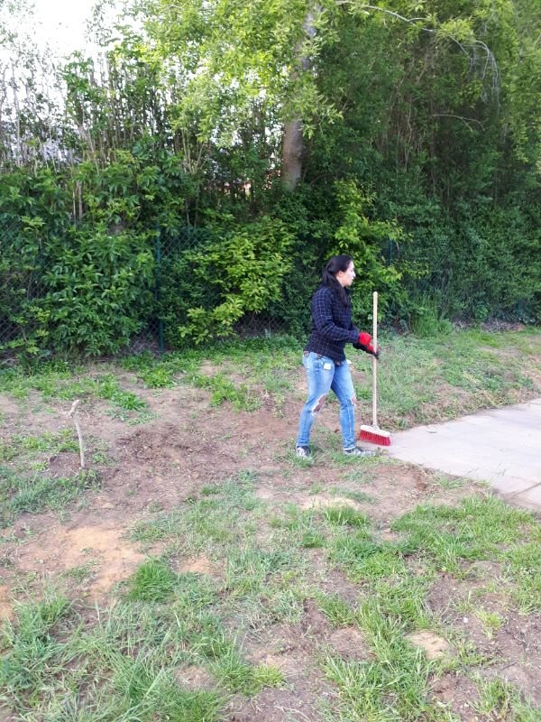

Le but c'est de tester l'efficacité du robot sur un terrain qui est différent du mien: 500 m2, bosselé, avec une pente dsur un côté,  beaucoup de mauvaises herbes, complètement clôturé car l'ancien proprio avait des chiens, pas mal de cailloux dans le sol, un demi terrain de basket au milieu du gazon... Se taper l'installation du câble pour faire un test, c'est pas top....
Je pensais trouver une option pour fonctionner en mode démo sans câble.
Voici le terrain après le désherbage manuel. Sur la gauche le terrain remonte vers la haie de manière assez abrupte même si le dénivelé n'est pas important. Le robot arrivera t il a monter sur la butte? Sinon il va falloir adoucir l'angle. Le sol est abîmé par les chiens et les poules des locataires précédents et doit être applati après avoir retiré les cailloux. Puis il faudra semer du gazon pour réparer les zones dégarnies .On ne voit pas la courte pente à 40% remontant vers la maison.... Qu'en pensez vous?
Y a t il une option dans le menu "outil" pour lancer la tondeuse sans fil périphérique? Ou une autre façon de forcer la machine à fonctionner pour un test pendant 30 ou 45 minutes?
