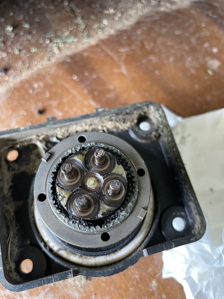

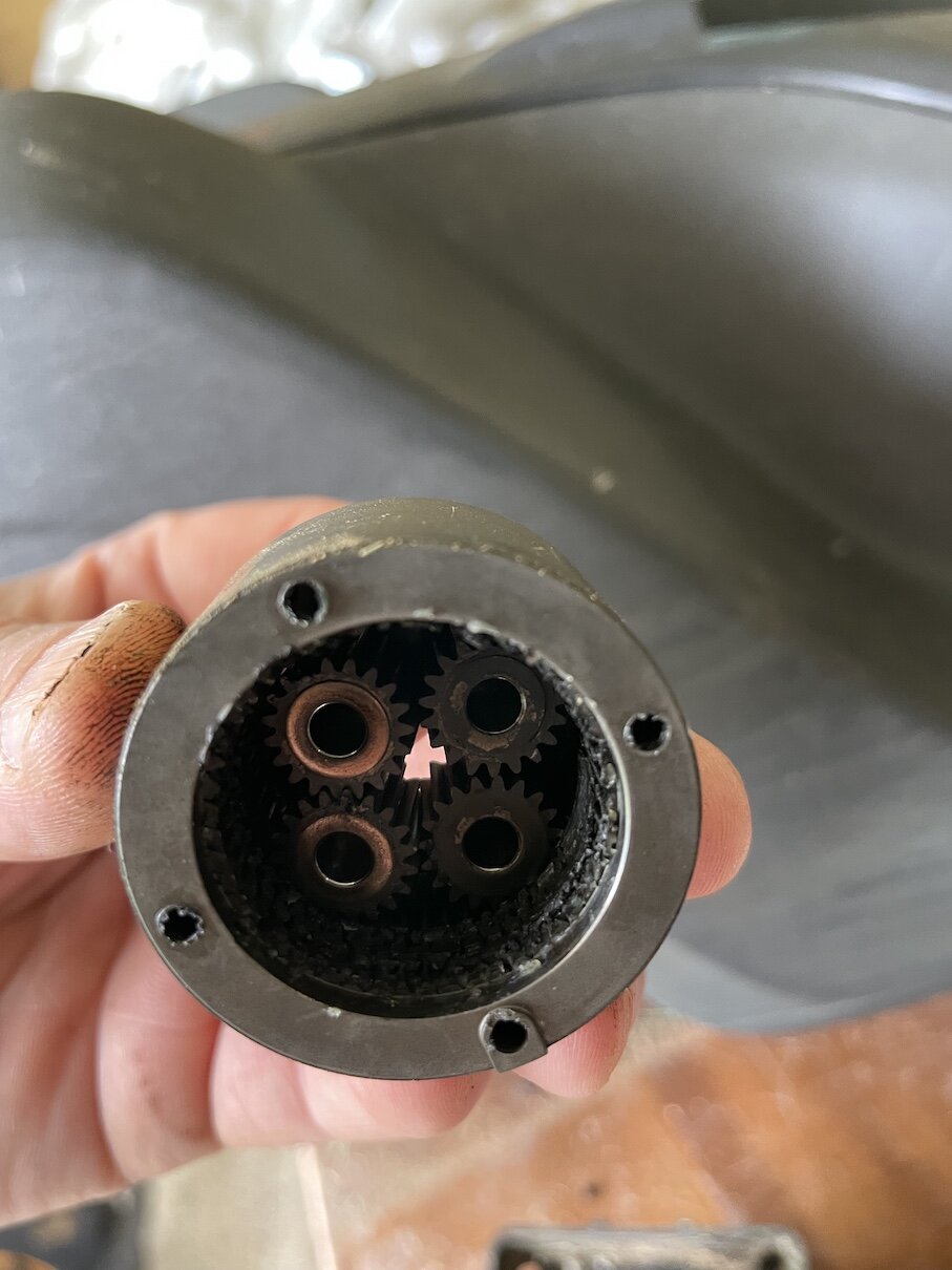

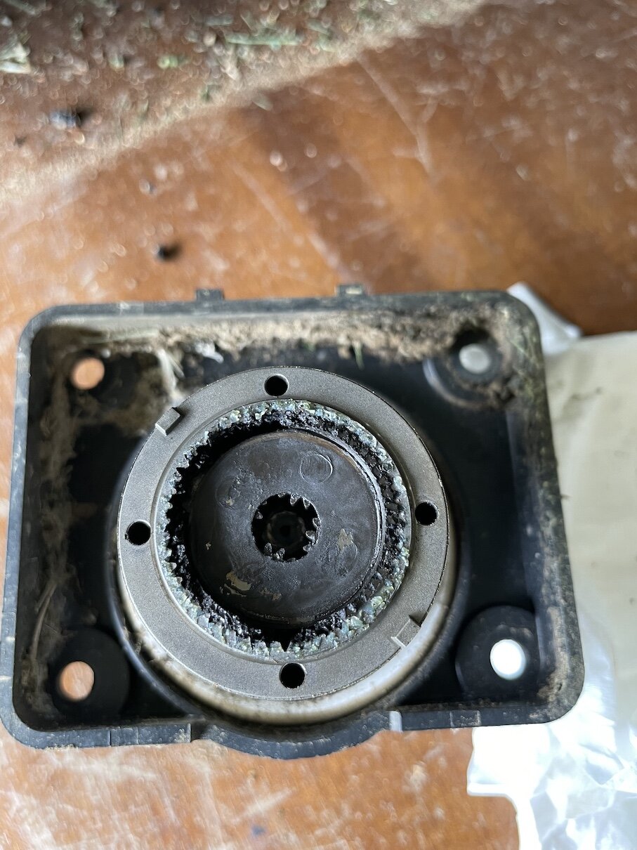

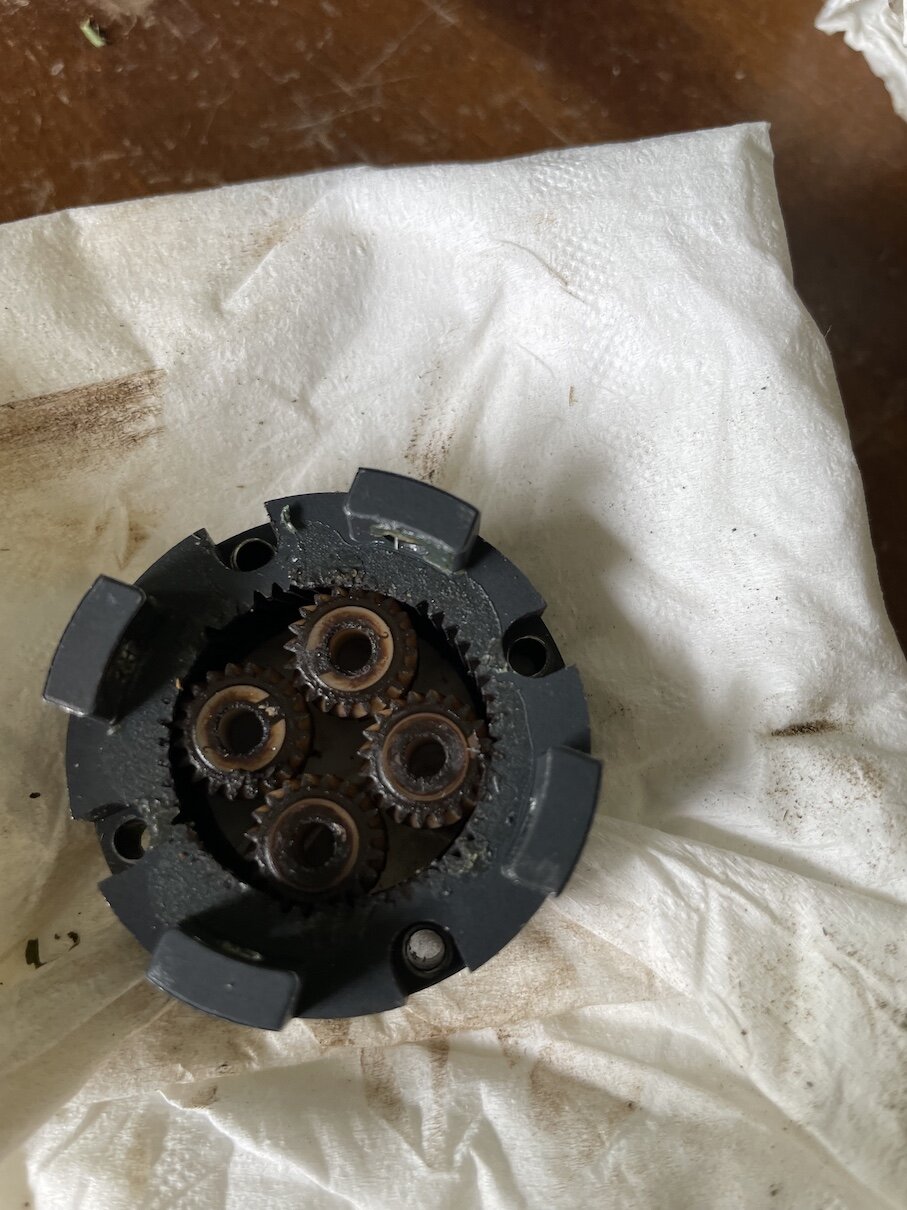

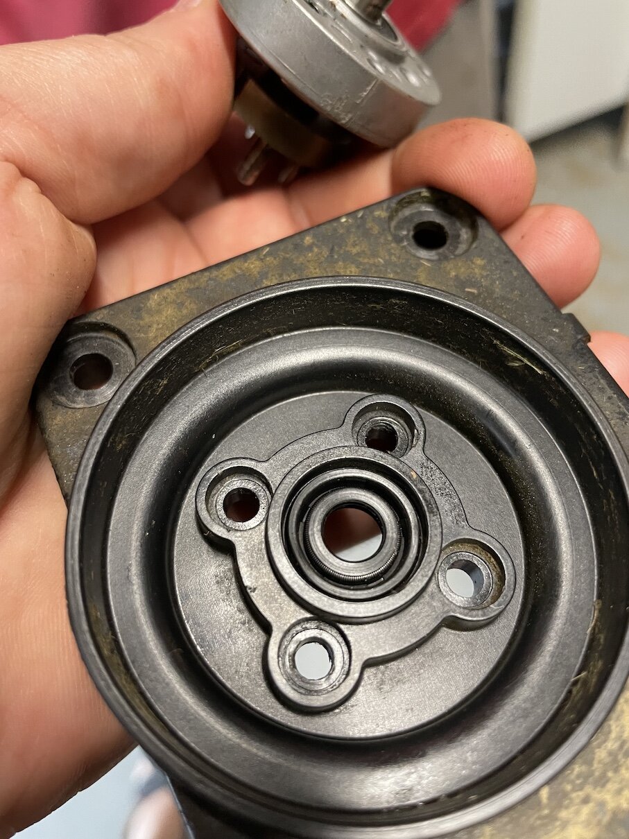

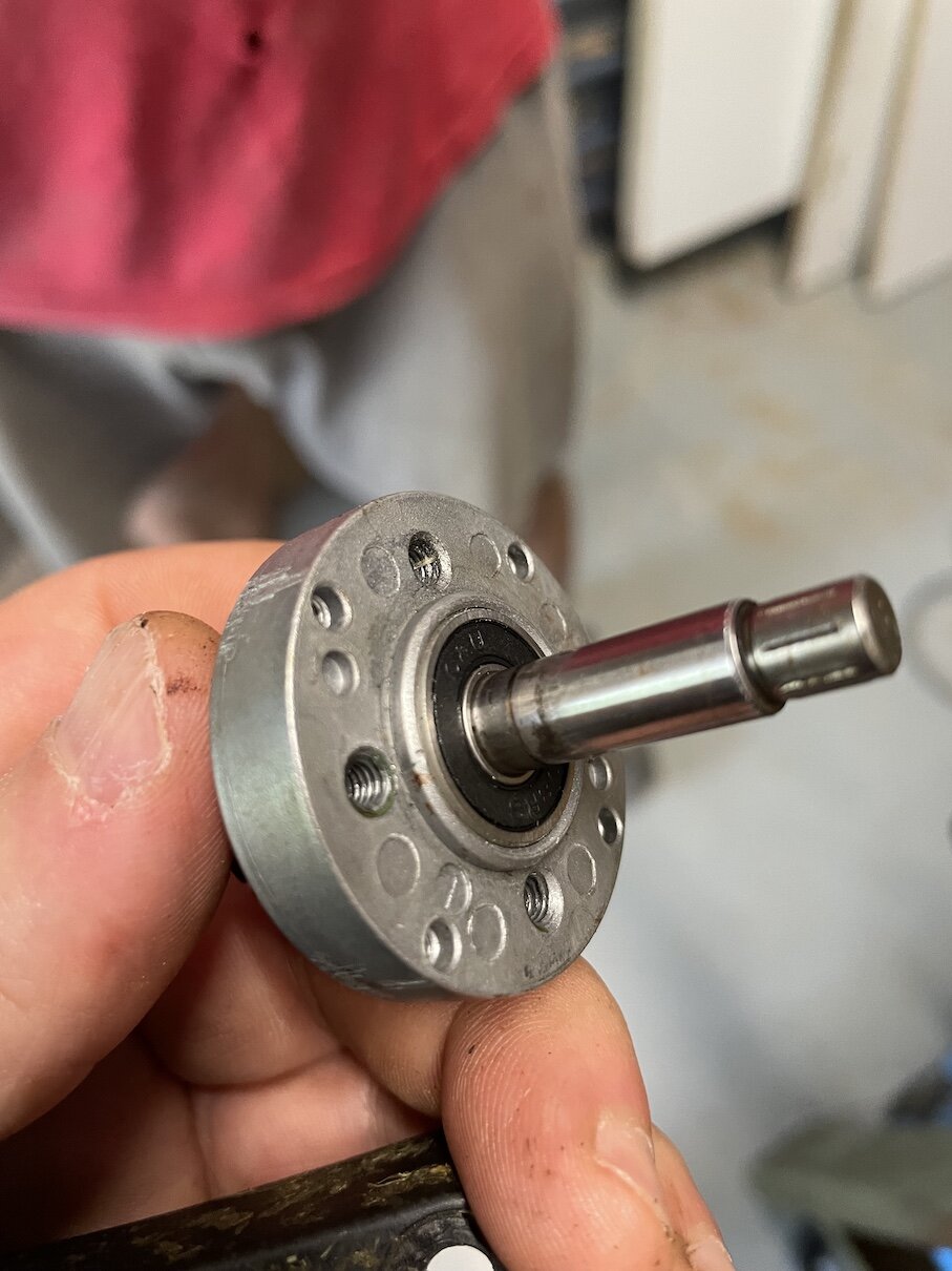

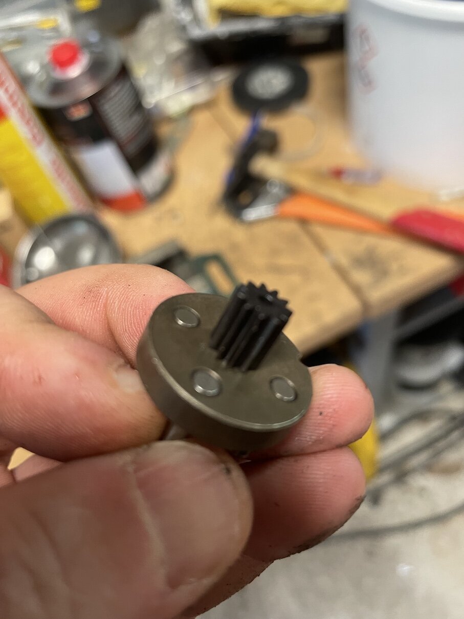

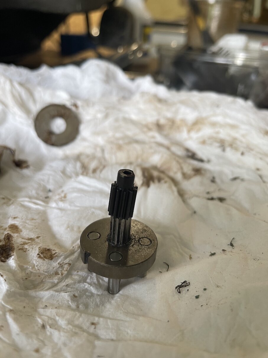

Pièces reçues très rapidement de Suède et remplacement des pignons, du joint spi et des roulements ce matin. Assez facile à condition d'avoir un bon étau et un extracteur. J'ai utilisé un extracteur de rotule identique à celui des tutos de Gordon ( KlipparService ). Comme on peut le voir sur la photo Le pignon principale était bien usé. Difficile de s'en rendre compte quand on a pas le neuf pour comparer. Le mouton est reparti. a+ -

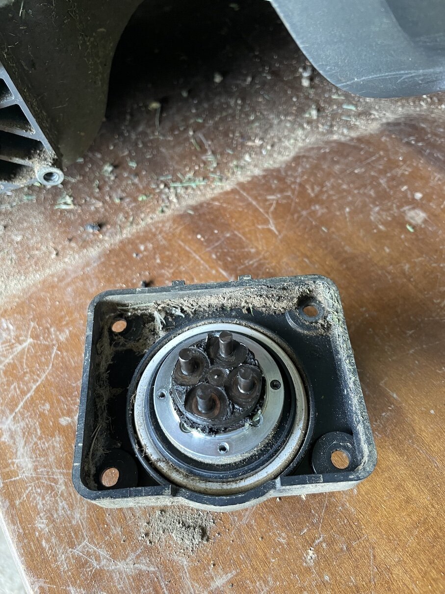

Bonjour , 9ème saison pour ma 450X qui cette année à décidé de me faire bricoler. J'ai une roue qui est subitement devenue très bruyante avec des craquements. J'ai démonté l'ensemble moteur / réducteur et à part la graisse qui était bien dégueux je n'ai visuellement rien vu d'anormal. J'ai donc bien dégraissé en remis de la graisse neuve. A vide ( désolidarisés du moteur ) les pignons tournent très bien sans à-coup, en revanche si je rassemble le réducteur et le moteur j'ai une belle musique de salade de pignons. J'hésite à changer le pignon central, à votre avis les symptômes correspondent ? Merci. -
