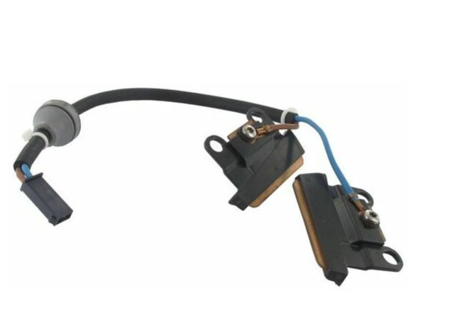

Le cable d'alimentation est il toujours bien branché (celui que l'on voit sous le robot et qui entre dans la zone étanche) ?
Ou quelque chose de défaillant ou un défaut de contact au niveau de la batterie.
Edit : souvent les problèmes viennent du cable d'alimentation (avec le joint d'étanchéité), cable qui se trouve sous le robot. Vérifier les bonnes connexions :
la connexion est bonne. J’ai également dévissé côté moustaches. Les cosses sont en bon état. Une autre idée où il faut que je change le câble d’alim?

Bonjour, Avec le temps, les contacts s'oxydent. J'ai eu ce cas déjà 2 fois. J'ai passé un coup de toile émeri grain très fin sur les contacts du robot et de la base. et à chaque fois, c'est reparti.
  • 4 semaines après...
j’ai passé un coup de toile émeri sur les contacts du robot et de la station. J’ai également ouvert le robot et ai passé également de la toile sur les cosses au bout du câble d’alimentation du robot.
Rien n’y fait :(( il ne se charge toujours pas. Avez vous une autre idée ?
