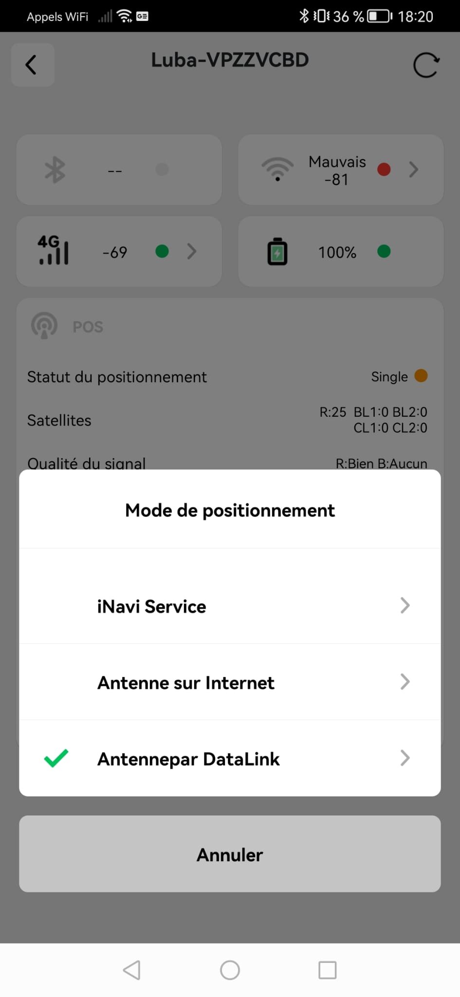

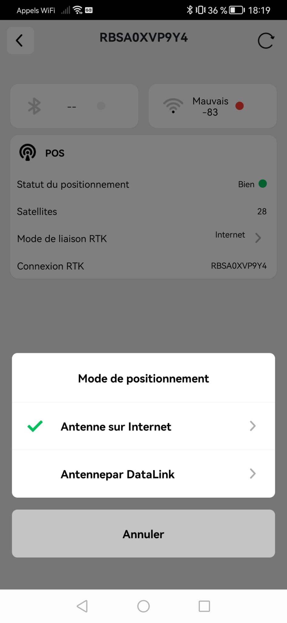

Patoche Posté(e) le 27 mars Signaler Posté(e) le 27 mars Bonjour, J'ai mis en route mon tout nouveau luba 2 3000 awd x sur plusieurs terrains rapprochés (2500+500+100) Prise en main assez facile mais : Le plateau de gauche s'est desserré, écrou frein monté à l'envers en usine ! j'ai fait un ticket et j'attends le retour du SAV pour avoir les pièces... Entre temps je me suis dépanné moi-même 😀 Le robot se décale et du coup les bordures ne sont pas tondues... faut-il installer une sim 4G pour être plus précis ? Paramétrage du robot sur l'application : le luba est sur le Datalink Paramétrage de l'antenne : sur antenne par internet Il faut surement mettre les 2 identiques ??? Merci d'avance pour vos retours, Patrice WhatsApp Video 2025-03-24 at 17.53.56.mp4 Citer
