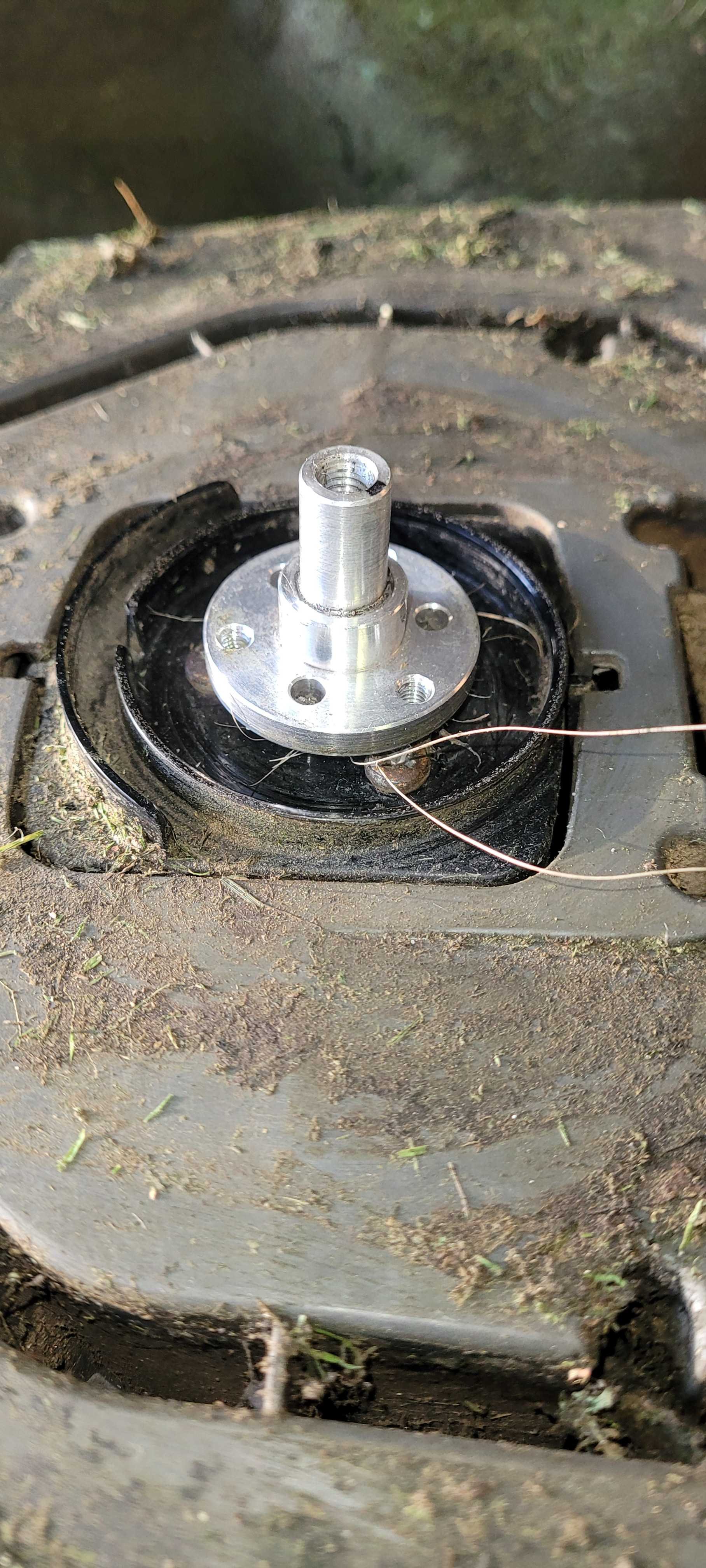

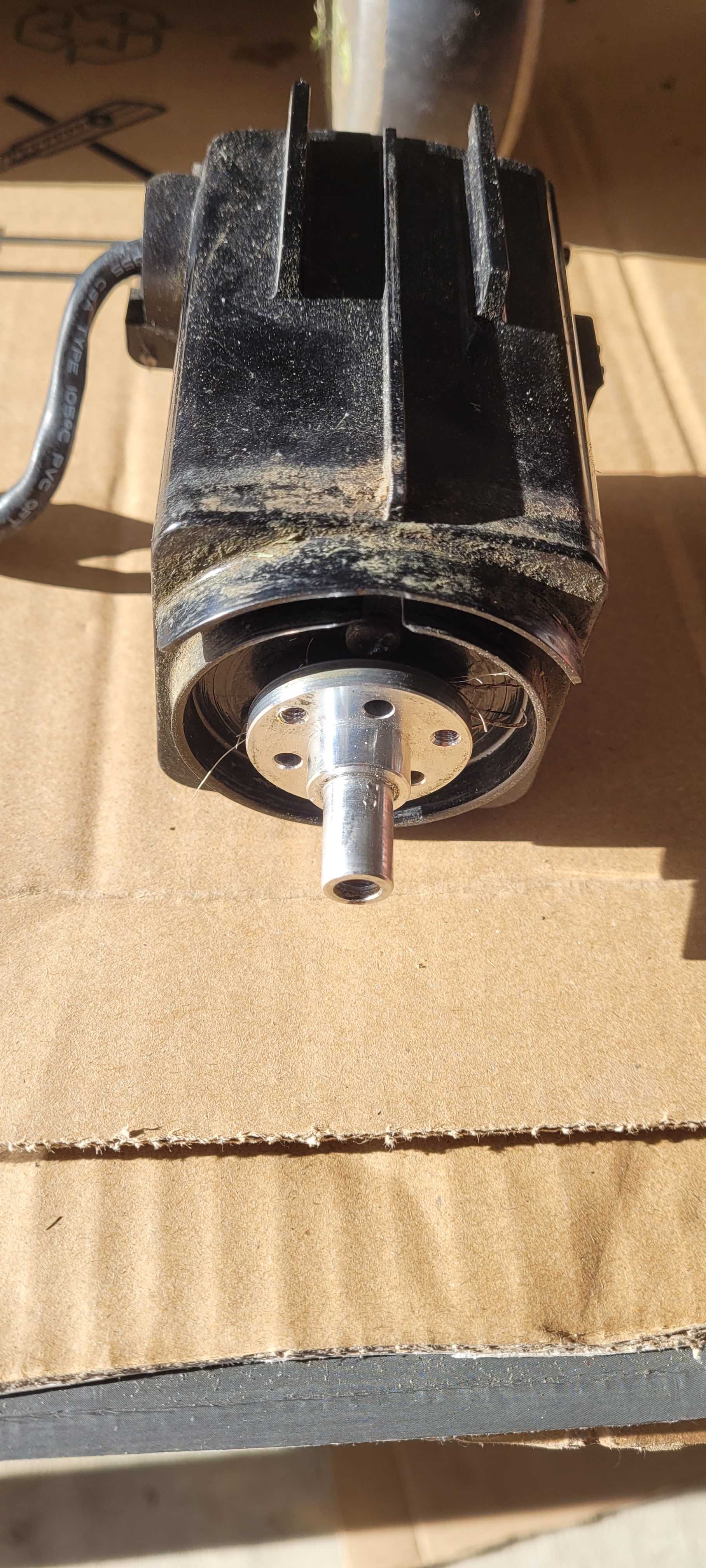

Bonsoir/bonjour,
Me revoilà.
J'ai ouvert mon 310, et sortie le bloc moteur de son logement.
En ouvrant le capot du bloc moteur (photo 1), je vois l'axe moteur au bout duquel il y a une fente tournevis.
Cette axe tourne et est bien relié à l'autre côté (support plateau de coupe).
J'ai essayé de bloquer le support du plateau de coupe avec une pince multi-prise, puis dévisser/visser cette fente, sans succès.
Comme indiqué dans mes messages précédents, l'axe tourne difficilement, et je cherche à démonter le support du plateau de coupe.
Je ne vois aucune petite vis de fixation, comme rappelé par Razemoket.
Sur les éclatés que j'ai trouvé, aucune mention sur le démontage de cette partie.
https://www.mecaservicesshop.fr/content/3792-vue-eclatee-310-husqvarna (page 5).
Toujours preneur d'idée pour ôter ce support, l'objectif étant de vérifier si des cochonneries sont enroulées en dessous, pouvant causer ce blocage de l'axe.
Mort pour mort, je pense que je vais finir par réessayer en bloquant le support dans un étau, et tenter vissage/devissage (pas à gauche? droite?)...
D'avance merci pour vos retour.
Xavier.
