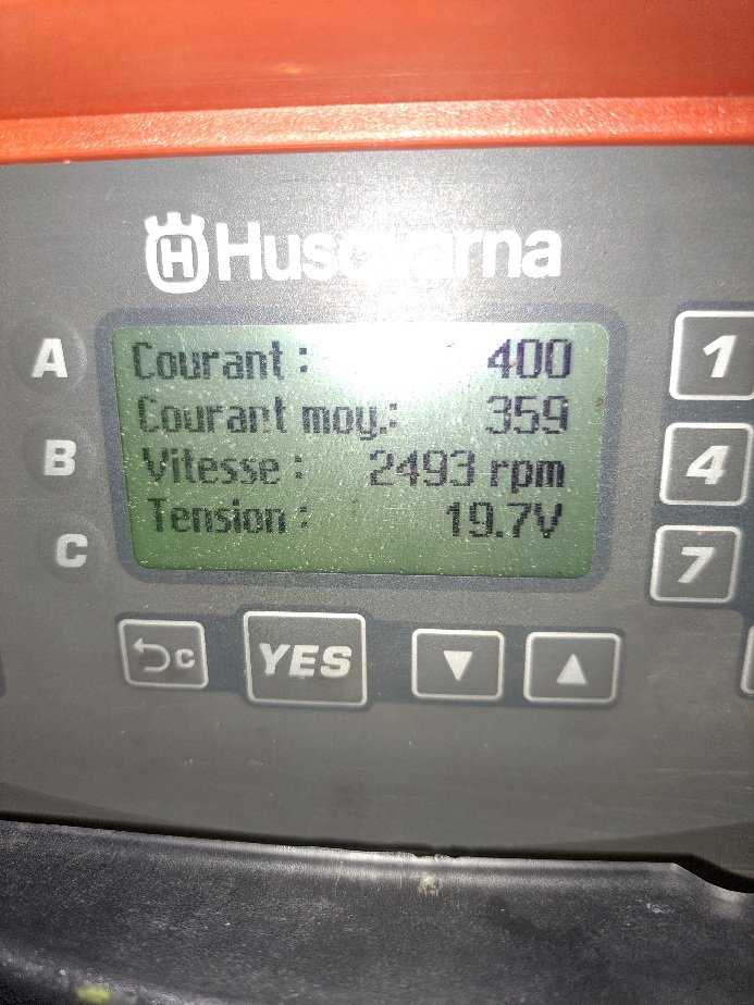

did17 Posted January 25, 2024 Report Posted January 25, 2024 IndisponibleBonjour. J'ai un problème de moteur de coupe sur ma HVA 220 ac . Le disque de coupe ne démarre pas sauf si je le lance à la main. Dans le menu outils le disque tourne et j'ai les valeurs suivantes : courant 400 courant moy 359 vitesse 2493 tension 19.7 v Est-ce que quelque-un sait si ces valeurs sont normales ? cdlt Quote
Fred Posted January 27, 2024 Report Posted January 27, 2024 Bonjour, sauf si vous le lancez à la main ? C'est à dire ? Quote Merci aux Supporters de soutenir le forum Fonctionnement du forum Mon installation
did17 Posted January 27, 2024 Author Report Posted January 27, 2024 Bonjour Fred, je passe ma main dessous et je fait tourner le disque de coupe et il démarre. Je sors vite la main ... 🤫 Quote

pat.lolo Posted February 13, 2024 Report Posted February 13, 2024 Bonjour, Je ne suis pas spécialiste des robots tondeurs mais votre problème me parle. En effet, lorsqu'un moteur électrique ne démarre pas seul mais fonctionne si on le lance, la plupart du temps, il s'agit du condensateur de démarrage qui est mort. Je vous conseille donc de regarder les condensateurs autour du moteur impliqué. La plupart sont gonflés ou déchirés à l'arrière(zone de pré fragilisation) s'ils sont morts(cf photo). condensateur HS.pdf Quote
did17 Posted February 16, 2024 Author Report Posted February 16, 2024 Bonjour. Merci pour vôtre réponse mais il n'y a pas de condensateur externe. Certainement un système incorporé dans la carte mère. Cdlt Quote
Razmoket Posted February 26, 2024 Report Posted February 26, 2024 Bonjour LA carte mere se répare. Votre probleme est du à un transistor (ou sa commande) grillé sur la carte mere. Vous pouvez m'envoyer un mail par la messagerie du forum pour réparation C'est un moteur brushless, il n'y a pas de condensateur de démarrage. Ca c'est pour les moteurs AC Quote
did17 Posted February 27, 2024 Author Report Posted February 27, 2024 Il y a 10 heures, Razmoket a dit : Bonjour Razmoket. Je ne peux pas vous envoyer de message par la messagerie ."votre messagerie ne peut plus recevoir de messages "!! LA carte mere se répare. Votre probleme est du à un transistor (ou sa commande) grillé sur la carte mere. Vous pouvez m'envoyer un mail par la messagerie du forum pour réparation C'est un moteur brushless, il n'y a pas de condensateur de démarrage. Ca c'est pour les moteurs AC Quote

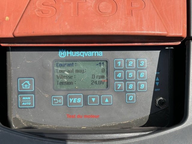

GHOSTDOG Posted May 14, 2024 Report Posted May 14, 2024 Bonjour, avez-vous pu réparer ??? J'ai un problème presque identique mais mon moteur ne tourne pas du tout Dans le menu outils le disque ne tourne pas et j'ai les valeurs suivantes : courant -11 courant moy 0 vitesse 0 tension 24 v Est-ce qu'on peut tester le moteur en dehors du menu outils (cad démonté) ??? Merci de votre aide Quote
did17 Posted May 15, 2024 Author Report Posted May 15, 2024 Bonjour. Non je n'ai pas trouvé de solution. J'ai acheté un nouveau moteur de coupe et c'est pareil. Si vous voulez l'essayer... Cdlt Quote
GHOSTDOG Posted May 15, 2024 Report Posted May 15, 2024 Bonjour, c'est gentil de proposer, mais combien vous en voudriez ? Car pour tester je veux dépenser le moins possible Cordialement, Alain Quote
GHOSTDOG Posted May 16, 2024 Report Posted May 16, 2024 J'en ai trouvé un sur LBC, mais merci beaucoup pour votre offre / aide Du coup si vous n'avez pas trouvé de solution que faites-vous ??? Cordialement, Alain Quote
