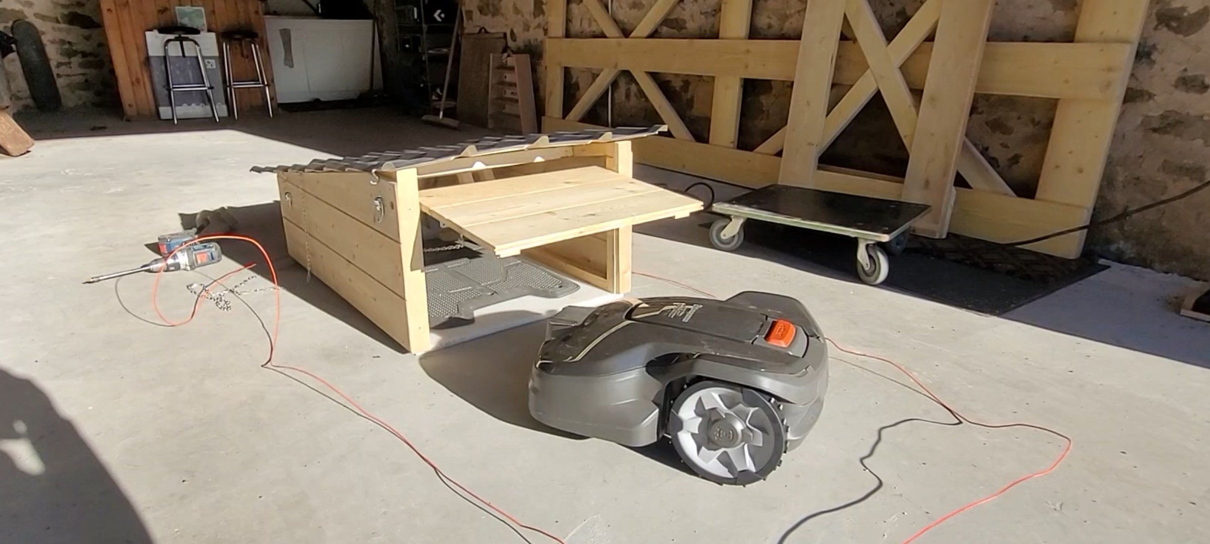

Patoupat Posté(e) le 12 janvier Signaler Partager Posté(e) le 12 janvier Bonjour à tous, Ayant fait l'acquisition d'un 🐑 310. Je souhaiterais faire un abri. Je pensais fair un sol en tôle inox et l'abri en bois. Ma question est la suivante. Le sol en inox ne va t'il pas le perturber ? Merci de vos retours. Citer Lien vers le commentaire Partager sur d’autres sites More sharing options...
Chris50 Posté(e) le 12 janvier Signaler Partager Posté(e) le 12 janvier Bonjour, Non, il vaut mieux éviter les sols métalliques qui risquent fort de perturber l'antenne située sous le socle de la base. Mais il est conseillé de placer la base sur un sol plan, type panneau en contreplaqué marine ou une plaque en résine ou plastique, quelque chose qui ne soit pas "conducteur" électrique. Ici je place la base sur un panneau de bois coupé à dimensions, mais l'hiver je retire tout. Citer Lien vers le commentaire Partager sur d’autres sites More sharing options...
Patoupat Posté(e) le 17 janvier Auteur Signaler Partager Posté(e) le 17 janvier Merci, j'ai suivi ce conseil Citer Lien vers le commentaire Partager sur d’autres sites More sharing options...

Patoupat Posté(e) le 21 janvier Auteur Signaler Partager Posté(e) le 21 janvier L'installation n'est pas encore faite, mais l'abri est terminé. Fred 1 Citer Lien vers le commentaire Partager sur d’autres sites More sharing options...

milaz Posté(e) le 4 février Signaler Partager Posté(e) le 4 février Ton abri est il placé à l'ombre ? J'ai eu des problèmes de surchauffe l'été avec un abri identique mais sans porte Citer Lien vers le commentaire Partager sur d’autres sites More sharing options...
Patoupat Posté(e) le 4 février Auteur Signaler Partager Posté(e) le 4 février Alors, l'installation n'est pas encore faite, mais je penses qu'il sera au soleil. Peut-être faire des perçages dans le bardage ? Citer Lien vers le commentaire Partager sur d’autres sites More sharing options...
milaz Posté(e) le 4 février Signaler Partager Posté(e) le 4 février Mon abri était plus haut, sans porte, avec des trous d'aération et ça chauffait bien à l'intérieur ! Le robot n'a pas aimé. Une fois à l'ombre, ça s'est amélioré mais j'ai renoncé et je l'ai remplacé par un simple toit ouvert sur tous les côtés. Citer Lien vers le commentaire Partager sur d’autres sites More sharing options...
Patoupat Posté(e) le 4 février Auteur Signaler Partager Posté(e) le 4 février vous avez eu des reparations sur le robot? Citer Lien vers le commentaire Partager sur d’autres sites More sharing options...
milaz Posté(e) le 5 février Signaler Partager Posté(e) le 5 février La batterie m'a lâché ! La confection d'un abri bien hermétique est déconseillée sur un autre forum. En phase de recharge, la batterie chauffe et a donc besoin d'une ventilation. L'abri fait un effet de serre qui est préjudiciable à la longévité de la batterie. Citer Lien vers le commentaire Partager sur d’autres sites More sharing options...
Chris50 Posté(e) le 5 février Signaler Partager Posté(e) le 5 février Bonjour C'est vrai que ça chauffe bien durant la phase de recharge de la batterie, il faut un bonne ventilation et une base installée à l'abri su soleil, pas directement au soleil, sous feuillages par exemple. Mais ce sont des recos qui ne sont pas forcément suivies. Les abris vendus par Husqvarna sont de simples "toits" repliables, sans coté, afin de faciliter la ventilation (je suppose...). De mon coté la bergerie est installée sous un pied de lauriers "cerise" de 2.5 metres de hauteur qui protège bien du soleil, le toit un simple plateau en résine vissée sur des petits poteaux en bois, légérement incliné sur le coté, l'entrée est assez large entre les poteaux. La base est posée sur un large plateau horizontal en bois stratifié, retiré durant l'hiver. Citer Lien vers le commentaire Partager sur d’autres sites More sharing options...
