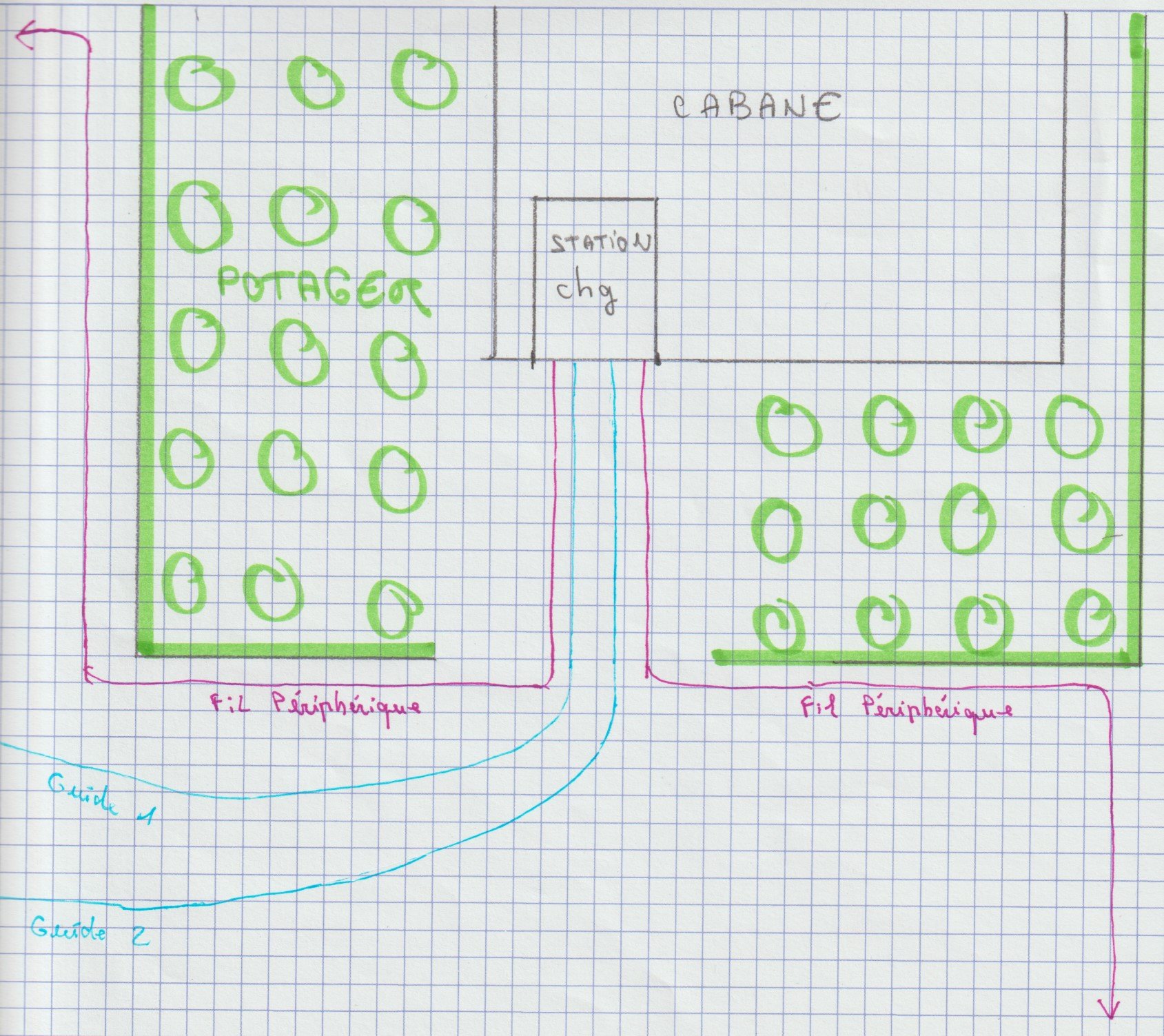

touvert Posted December 27, 2023 Report Posted December 27, 2023 Bonjour à tous. je souhaite installer la station de charge mon futur robot dans la cabane qui est au milieu de mon potager. Quelqu'un pourrait il me dire la distance qu'il me faudrait de chaque coté de l'entrée de la station de charge pour un automower 420 ? Je vous joins un plan. Merci de me faire part de vos refections. A+ Quote
Fred Posted December 28, 2023 Report Posted December 28, 2023 Bonjour, c'est un 420 ou un 430X (comme dans ton profil ? ) Quote Merci aux Supporters de soutenir le forum Fonctionnement du forum Mon installation
Fred Posted December 28, 2023 Report Posted December 28, 2023 Sinon ton installation ne fonctionnera pas à moins de raboter ton jardin. Quote Merci aux Supporters de soutenir le forum Fonctionnement du forum Mon installation
touvert Posted December 28, 2023 Author Report Posted December 28, 2023 bonjour, Ce serait un 420. Quote
Chris50 Posted December 29, 2023 Report Posted December 29, 2023 Bonjour comme Fred, la station dans la cabane n'est pas une bonne solution. Ou il faut agrandir le passage vers la cabane (minimum largeur totale 3 metres environ). Les fils perifs doivent partir en angle droit (par rapport aux fils guide) de chaque coté à l'arriére de la base sur une distance de +- 1.5 metre. Sinon le robot risque fort de ne pas retrouver sa base pour le chargement. Un peu comme cela : Chris Fred 1 Quote

touvert Posted December 29, 2023 Author Report Posted December 29, 2023 il y a une heure, Chris50 a dit : Bonjour comme Fred, la station dans la cabane n'est pas une bonne solution. Ou il faut agrandir le passage vers la cabane (minimum largeur totale 3 metres environ). Les fils perifs doivent partir en angle droit (par rapport aux fils guide) de chaque coté à l'arriére de la base sur une distance de +- 1.5 metre. Sinon le robot risque fort de ne pas retrouver sa base pour le chargement. Un peu comme cela : Chris merci Chris. Mais alors, si je fais partir les fils périmetriques du fond de la station de charge bien perpendiculaire au fils guides à travers la cabane, ça serait faisable ? Le robot trouverait son chemin et passerait bien par l'ouverture dans la cabane ? Quote
Chris50 Posted December 29, 2023 Report Posted December 29, 2023 Si la station doit rester impérativement dans la cabane on peut passer les fils guide sous la cabane (si elle est montée sur des parpaings par exemple, c'est mon cas), sinon sur le sol de la cabane puis par des trous de chaque cotés, enfin, il faut voir.. Oui, si les fils périph sont bien écartés au niveau de la base le robot reviendra sans problème. Il y a une chose qui va quand même gener un peu : c'est la zone de part et d'autre des 3 metres, cette surface sera considérée comme une surface de tonte par le robot qui ne sait pas que c'est une cabane ...c'est la zone hachurée en rouge ci dessous. En période tonte il va donc venir buter contre le bord de la cabane coté droit et coté gauche. Fred 1 Quote
touvert Posted December 29, 2023 Author Report Posted December 29, 2023 Ok, c'est très clair, merci Chris ! Quote
