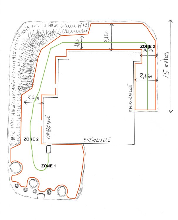

Je me suis acheté un robot sileno life 750 pour mon terrain de 150m2.
J'hésite entre plusieurs emplacements, les choix 1 et 2 sont idéaux pour que la base soit protégée du soleil puisque ce côté est toujours à l'ombre, l'inconvénient est que le fil guide s'arrête au milieu du terrain, donc risque que le robot n'aille pas souvent en bas, et si il va en bas il risque de galérer pour trouver son fil guide, l'avantage aussi de ce côté est qu'il est moins à la vue quand il est stationné car c'est le coté de la maison et je n'ai aucun vis à vis.
L'autre choix c'est sur le mur de devant, là le fil guide va partout, l'inconvénient c'est qu'en été le soleil tape toute la journée de ce coté, orientation ouest, soleil de 13h en fin de journée, pareil pour le bout de terre à la droite du plan, le robot se verrait depuis le chemin quand il est stationné quand le portail serait ouvert, si j'opte pour ce coin il faudrait peut être faire une boucle au commencement pour bien qu'il aille dans l'enclos plutôt que tout droit et remonter direct ?
Dans le manuel de Gardena c'est indiqué qu'on peut faire une boucle si il est à une extrémité.
Donc chaque choix a ses avantages et inconvénients.
Quels sont vos avis là dessus ?
Merci.
La seconde solution est meilleure, avec la base installée dans la zone 1, ce qui permet au fil guide de serpenter sur toute la zone, quitte à créer une petite zone ombragée artificielle à cet endroit pour protéger la base.
Mais la base installée à l'ombre dans la zone 2 pourrait également fonctionner (choix 1 du 1er schéma), si le robot est dans la partie basse "non guidée" il finira par retrouver sa base en suivant le périphérique, il va chercher un peu plus longtemps... mais la zone est relativement petite..

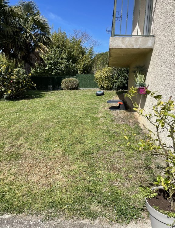

Oui le choix 1 était très bien aussi, j'avais beaucoup hésité, finalement je l'ai installé un peu à droite de "base ici", toujours sous le balcon.
Mais je suis toujours en proie au doute quant à l'ensoleillement, j'ai fait un petit bricolage pour protéger le côté du soleil de 12h à 15h en été, mais pas super convaincu quant à l'ensoleillement d'après qui lui sera plus frontal, pour rappel l'orientation est Ouest.
Le choix 1 l'inconvénient c'est que je ne pourrais pas dire au robot d'aller dans la zone du bas par exemple les 45% du temps, étant donné que le carré du bas fait dans les 70m2 pour un terrain d'au total 160/170.
Mon terrain est pentu, la base à été installée sans décaisser, et malgré tout il arrive à sortir et entrer.
Pas simple, je lui ai mis l'abri Gardena, qui n'est pas couvert sur les côtés d'où mon bricolage de fortune avec 3 tuteurs enfoncés de 30 cm sur lesquels j'ai plaqué du grillage et une petite haie artificielle.
Ok, bien vu,
Le robot fait bien son boulot, la surface est bien tondue.
C'est surtout au moment des recharges que l'exces de chaleur est à éviter. La recharge produit de la chaleur, et le soleil en rajoute.
Sinon la petite haie artificielle est bien faite, il a peut être moyen de créer un "U" de la même manière qui vient largement recouvrir l'abri Gardena.
Alors pour la surface bien tondue je te remercie car c'est moi qui l'ai fait juste avant de l'installer avec ma thermique :icon_mrgreen:
Je verrais dans les jours/semaines qui suivent si il est efficace.
Sinon j'avais pensé à acheter un abri, mais ils sont souvent trop larges et haut, résultat ça fait plus de chance que le soleil arrive à se faufiler par endroits, ils sont plus mastoc que le Gardena souvent.
La batterie est située derrière non ? Si c'est le cas l'arrière est toujours à l'ombre, mais l'avant c'est autre chose en milieu d'après midi.
Pour la première zone je le fais sortir à 1 mètre de sa base les 45% du temps.
J'ai une question, si on active deux zones, par exemple à 30% chacune, les 40% qui restent seront considérés également comme étant une zone sans cocher point de départ 3 ? Car dans l'appli il y a point de départ 1, 2 et 3 mais avant le 1 il y a point de départ tout court, lui est considéré comme une zone ? Si c'est ça indirectement ça fait 4 zones non ?
