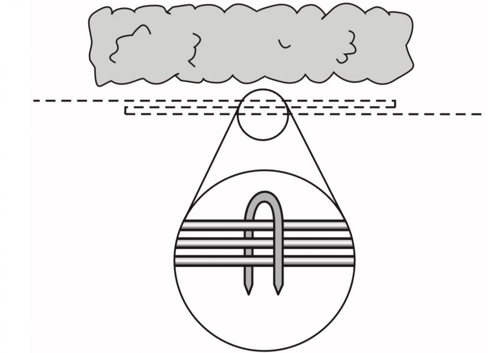

Netms Posted March 13, 2022 Report Share Posted March 13, 2022 1 hour ago, beluga30 said: je pense que je vais effectivement longer la bordure, par contre tu dit de garder des boucles en réserve ! alors qu'il me semblait qu'il ne faut pas garder de fil sur-longueur et pas en boucle ? Je n’ai plus le schéma sous la main mais à l’époque j’avais trouvé une image illustrant cela. En fait pour créer une zone de réserve tu fais une sorte de S avec le câble en gardant le câble très proche dans ce S (moins de 2-3cm) ainsi le robot ne se rends pas compte qu’il y a plusieurs fois le câble. donc tu tires le câble vers la gauche puis tu mets un cavalier et tu le tires vers la droite (derrière la longueur que tu viens de tirer sur 10-20 voir plus de cm suivant le leste que tu veux) - puis tu remets un cavalier et tu tires ton câble vers la gauche et ensuite tu reprends le chemin normal). Comme cela tu génères une réserve de câble sans perturber le robot qui lui s’arrêtera à ton câble à l’avant si tes câbles sont suffisamment proches dans ton S. Quote Link to comment Share on other sites More sharing options...
beluga30 Posted March 13, 2022 Author Report Share Posted March 13, 2022 Merci pour ce complément d’information, mais si tu as un schéma ça m’aiderait car ça la je dois reconnaître que j’ai pas tout compris. Quote Link to comment Share on other sites More sharing options...
Netms Posted March 13, 2022 Report Share Posted March 13, 2022 46 minutes ago, beluga30 said: Merci pour ce complément d’information, mais si tu as un schéma ça m’aiderait car ça la je dois reconnaître que j’ai pas tout compris. Quote Link to comment Share on other sites More sharing options...
