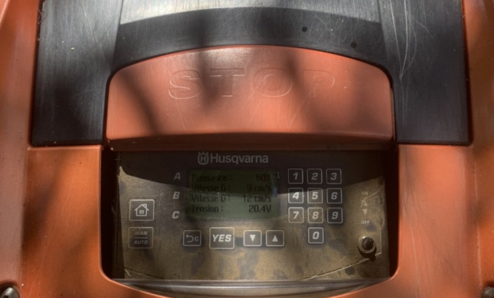

etolb Posté(e) le 2 septembre 2021 Signaler Partager Posté(e) le 2 septembre 2021 Mon mouton recule,démarre la coupe; puis le moteur de coupe s’arrête et il tourne en rond en indiquant « en tonte » est ce la carte mère ? unnmoteur de roue( tourne en rond)? merci pour vos idées.. IMG_0630.MOV Citer Lien vers le commentaire Partager sur d’autres sites More sharing options...
Razmoket Posté(e) le 5 septembre 2021 Signaler Partager Posté(e) le 5 septembre 2021 Bonjour Probablement un problème du côté du moteur de roue: soit sa commande (carte mère) soit le moteur (plus rare). Il faudrait intervertir les moteurs droit et gauche, pour voir si le problème reste à droite. Il y a un menu outils, qui permet de tester le moteur de roue et les moteurs de coupe de manière indépendante Si la carte mère est en cause, elle est réparable. C'est une panne fréquente, et ça coûte bien moins qu'une neuve Citer Lien vers le commentaire Partager sur d’autres sites More sharing options...
etolb Posté(e) le 5 septembre 2021 Auteur Signaler Partager Posté(e) le 5 septembre 2021 Bonsoir, merci pour votre réponse. en fait ,je n’arrivais pas à desserrer les roues pour les changer( usées); et mon réparateur a aussi peiné : quand il le l’a rendu.. le moteur faisait beaucoup de bruit et il m’a dit qu’il fallait l’utiliser jusqu’à ce qu’il lâche.. c’était début août… du coup, je pense au moteur… à vérifier… ou peut on faire réparer les cartes mères,car le réparateur va vouloir changer au cas où c’est cela? merci encore pour votre aide. Citer Lien vers le commentaire Partager sur d’autres sites More sharing options...
etolb Posté(e) le 5 septembre 2021 Auteur Signaler Partager Posté(e) le 5 septembre 2021 Citer Lien vers le commentaire Partager sur d’autres sites More sharing options...
Razmoket Posté(e) le 6 septembre 2021 Signaler Partager Posté(e) le 6 septembre 2021 Je répare les cartes mères. Pour le moteur, il me semble plus avisé de démonter le réducteur et de le graisser. Ce n'est pas dit que vous pourrez le sauver, mais à 260€ le moteur, ça vaut la peine de démonter les 4 vis allen et de se salir un peu les mains. Citer Lien vers le commentaire Partager sur d’autres sites More sharing options...
