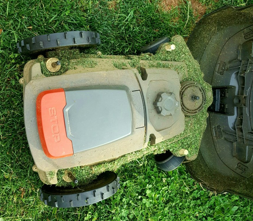

J'ai pas osé tout de suite mais au final c'est juste clipsé donc il faut y aller et ça vient. Je ne me suis pas encore lancé dans le démontage du câble. Je fais en le mettant de côté sans démonter. Je passe un coup de balayette. Je me rende compte quand je regarde si les lames sont bien libres et qu'il n'est pas alourdi par 3kg d'herbe humide. Que j'ai toujours de l'herbe sèche qui tombe par je ne sais où. Donc oui c'est assez sale. Si j'ai le temps demain matin je ferais une photo. Mais je le fais souvent donc.
Sauf si AMC était pré-installé sans ça ton revendeur a ouvert ton robot de cette manière.
:D
Je dirais une main sur un coin par dessus et l'autre à l'opposée sous le carter. Et tu déclipse zou. 4x.
Robot fraîchement ouvert.
Tu fais glisser la partie qui bouge du robot le capot vers l'avant et avec une main sous le carter près des roues tu tires. Ça fait clic, pareil pour l'autre côté. Pas besoin ici de défaire le câble qui pends.
Voilà, me suis lancé aujourd'hui, j'ai dé clipsé la carrosserie sans trop de problèmes à vrai dire: c'était bien encrassé ! Le câble est un peu petit, j'avais peur de l'étirer
