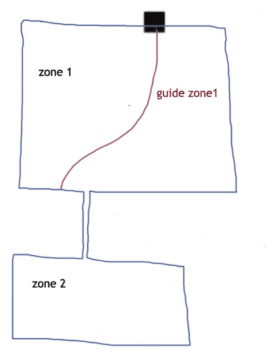

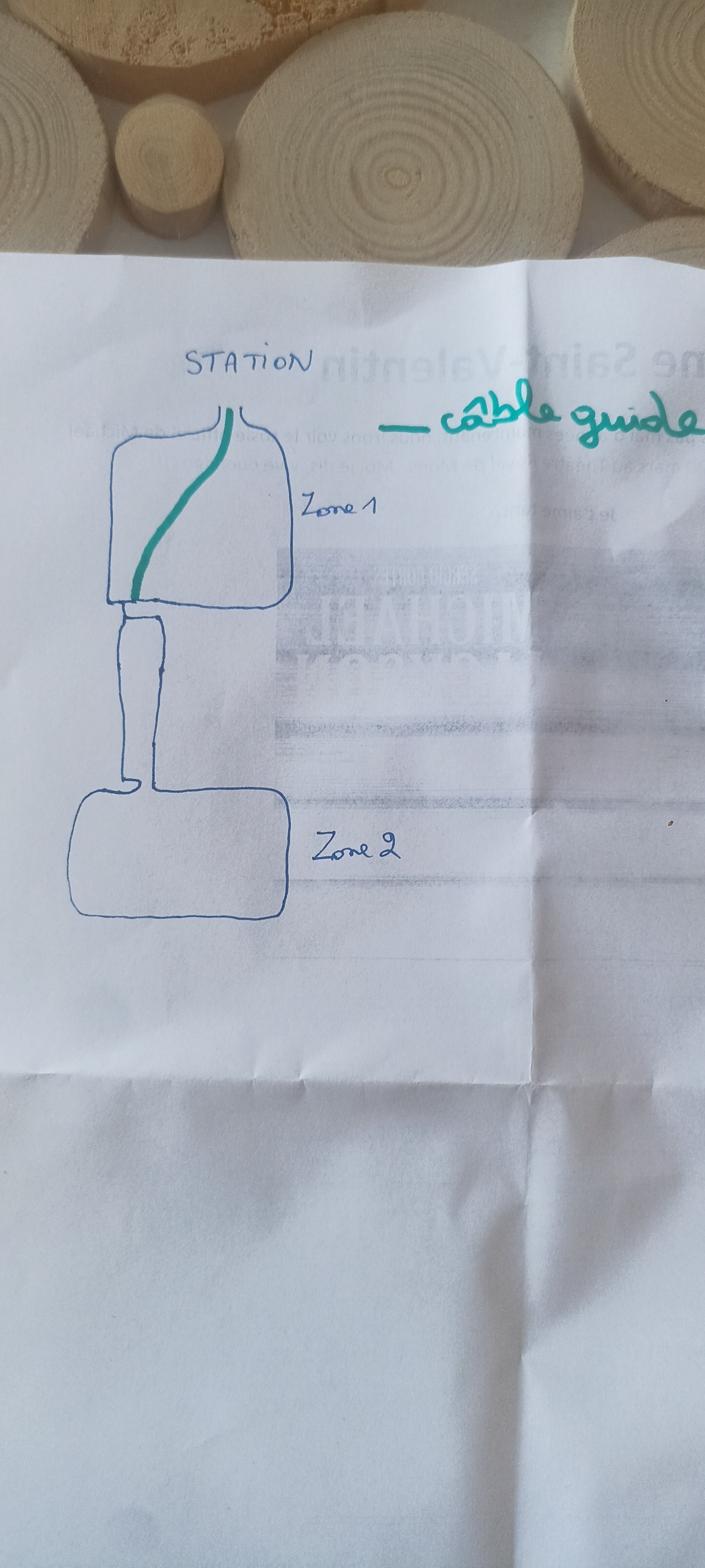

J'ai installé une zone secondaire. Automower 305. Mon but est de déplacer manuellement le robot de temps en temps dans cette zone secondaire. Quand je la pose dans cette zone secondaire, Elle indique problème de boucle. Une solution ?
Schéma de câblage joint
Comme suggeré sur l'autre fil de discussion les 2 fils périf qui relient la zone 1 à la zone 2 doivent être paralléles (non chevauchés) et écartés de quelques cm, 10 cm par exemple.

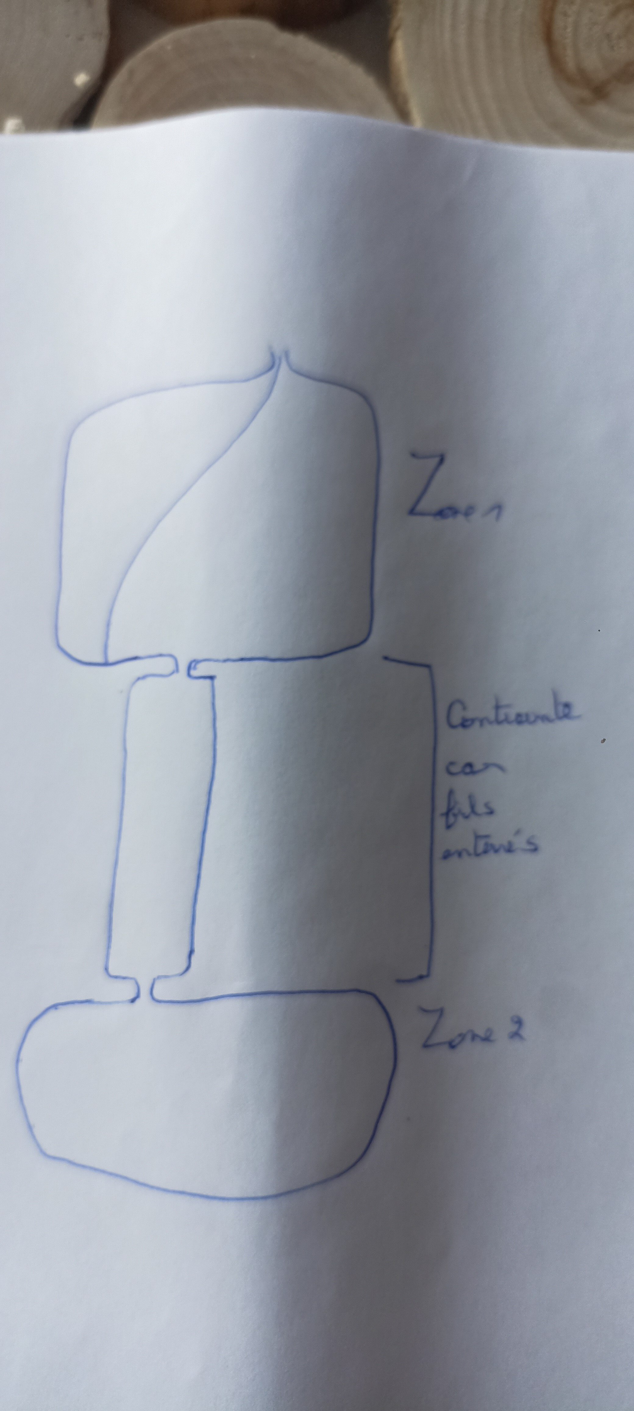

Merci du retour. Pour être plus précis dans mon installation, je dois signaler une précédente installation avec des câbles enterrés entre la zone 1 et la zone 2. Est-il imaginable de créer un goulot de 10 cm en sortie de zone 1 et un deuxième goulot en entrée de zone 2?

Oui, vous pouvez resserrer les fils à l'entrée de la Z1 et de la Z2 (écartés de quelques centimetres). Mais j'insiste sur le fait que ces fils ne doivent pas se chevaucher au niveau de l'étranglement, idem entre les 2 zones, sinon le robot ne va pas détecter le signal boucle.
Donc si vous voulez utiliser une partie des anciens fils enterrés il faut être certain qui soient correctement installés à leur origine. Une fois l'implantation refaite dans sa totalité Il serait également judicieux de vérifier la continuité du fil périphérique depuis l'arriére de la base avec un Ohmetre, pour s'assurer qu'il n'existe pas de rupture ou de contacts défectueux dans le circuit.

Ma seule crainte persistante est que le robot sorte "par hasard* dans ce fin goulot et ne se bloque dans le couloir reliant les 2 zones. Je verrai à l'usage.
Merci beaucoup !
Non, pas de crainte de voir le robot bloqué dans la zone d'étranglement, si celle ci est suffisamment étranglée... c'est dire quelques centimetres.
