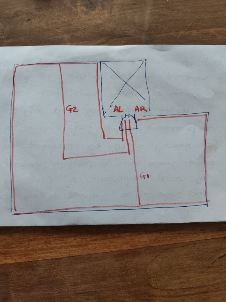

Chris50 Posted August 3, 2025 Report Posted August 3, 2025 il y a 42 minutes, Latribu76 a dit : Mais si je laisse le cable sur AR et mets le cable G2 sur AL = Diode bleue Donc le signal ne passe pas en voulant parcourir la section AR et G2. Une chose est sure : ce n'est pas la base qui est en cause mais une section du circuit. Tout laisse penser que la section AR est en défaut, mais vous avez changé le cable guide entre les 2 tests, donc difficile de confirmer. Je veux dire que dans un 1er temps il serait bien de refaire le test en utilisant le même cable guide. Pourriez vous faire un schéma rapide de votre zone de tonte en dessinant les sections périmétriques AR et AL ainsi que les 2 cables guide ? Quote
Latribu76 Posted August 3, 2025 Author Report Posted August 3, 2025 Je vous fais un croquis dans la soirée Ce qui est surprenant, c'est qu'après avoir inversé AL et AR (diode verte) et qu'en les remettant normalement à leur place après, la diode est verte quelques secondes puis repasse en bleu. Hier soir, j'avais cru identifier la cause en mettant un poids sur le capot de la tour de la base, la diode restait verte (Donc sur qu'il n'y a pas de rupture de cable). Ce matin de nouveau diode bleue mais en appuyant sur le capot de la tour. Je pense vraiment que cela vient de la base mais je ne m'explique pas pourquoi en inversant les cables de périphérie la diode est verte Quote
Latribu76 Posted August 3, 2025 Author Report Posted August 3, 2025 Voici le croquis. Merci pour votre aide Quote

Chris50 Posted August 3, 2025 Report Posted August 3, 2025 Ok, oui c'est curieux, de souvenir le signal se déplace dans un sens, peut être qu'en inversant AR et AL on passe directement par la base sans passer par les cables, c'est une supposition. Pourriez vous faire les tests en inversant AR avec G1 puis AL avec G1 ? Cela permettra de valider l'ensemble du périmétre. Autre point : pourriez vous vous procurer un ohm metre (multimetre) afin de vérifier la résistance entre les 2 extrémités AR et AL (débranchés) à à l'arriére de la base ? Quote
