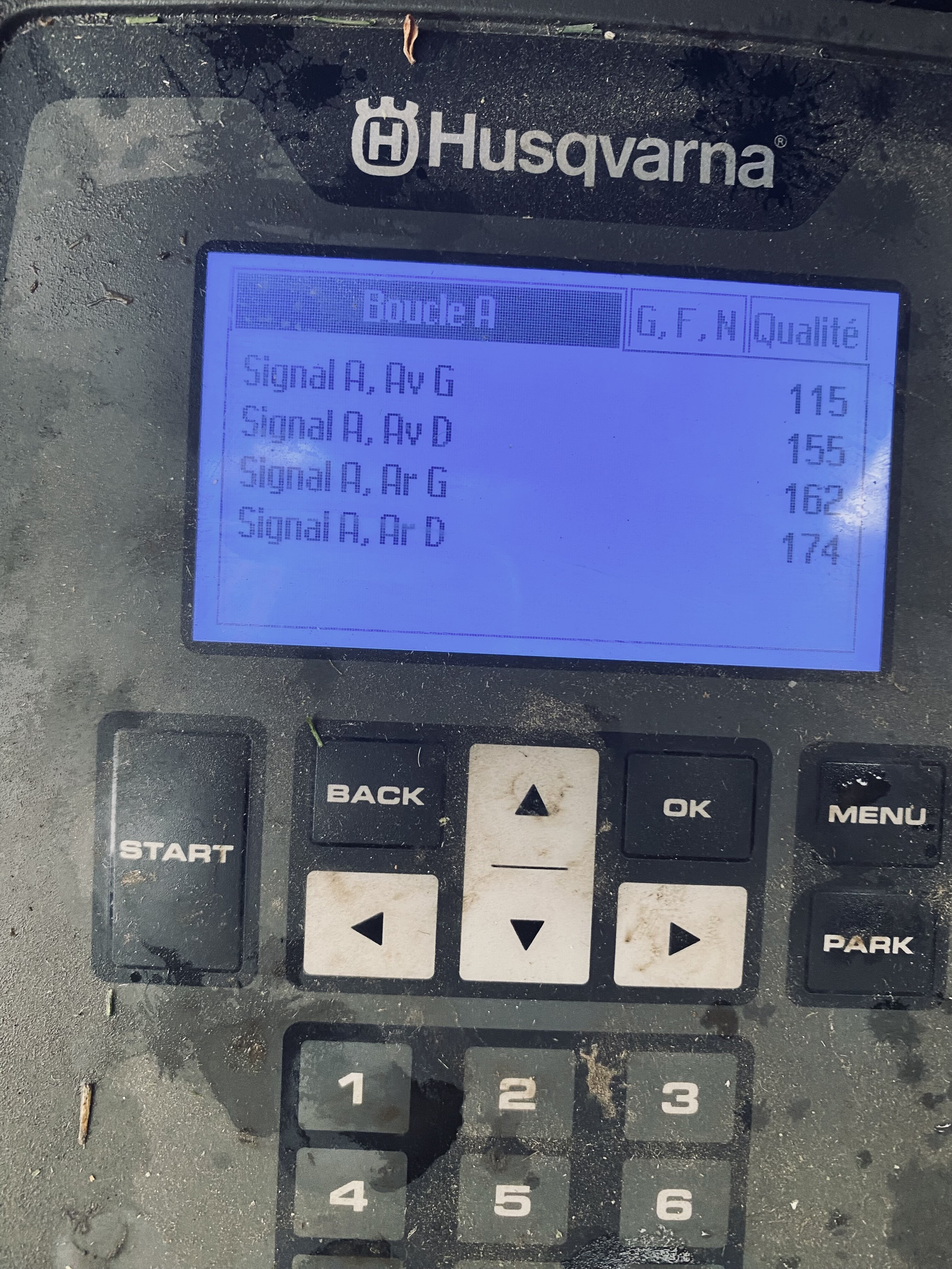

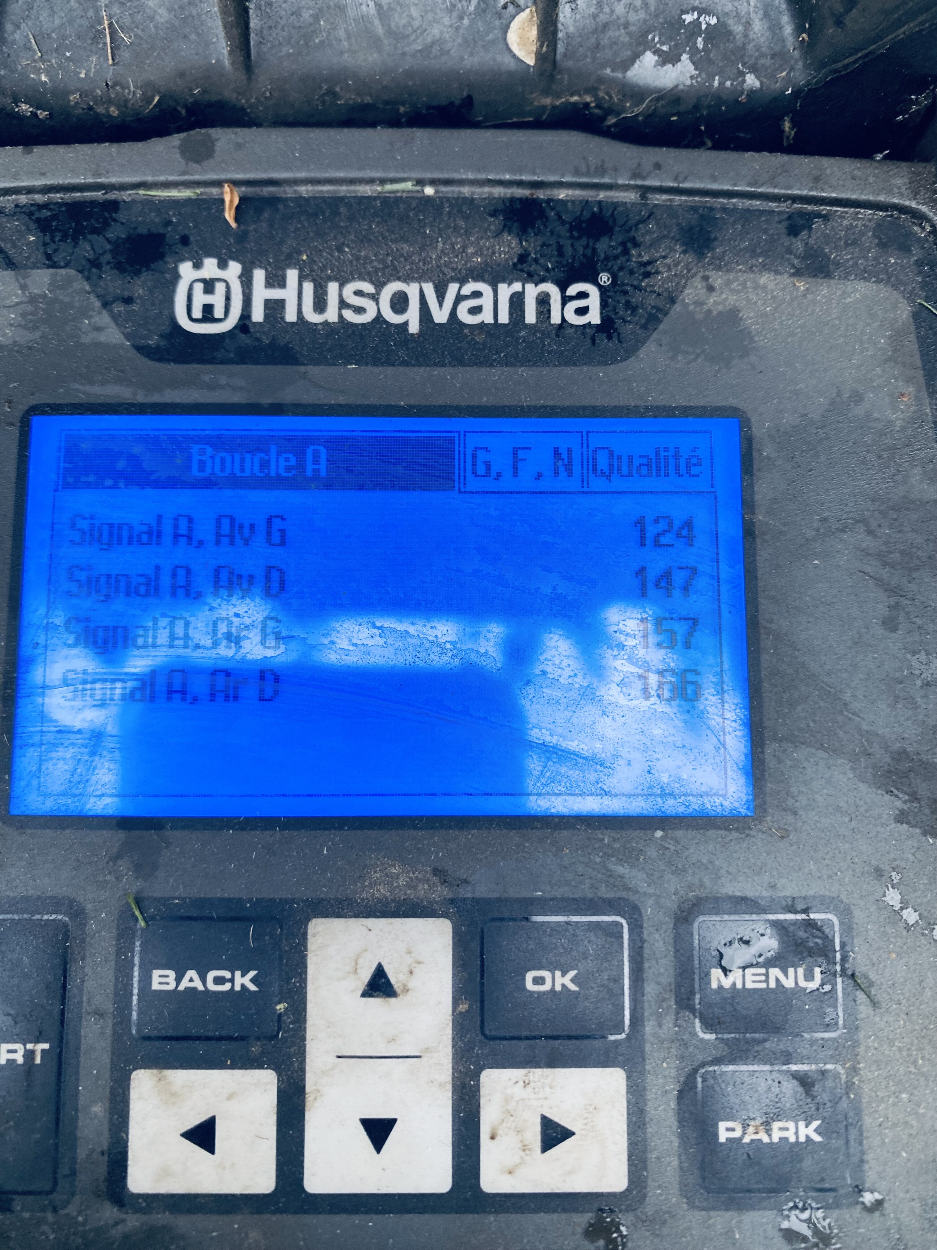

Chris50 Posté(e) le 23 juillet Signaler Posté(e) le 23 juillet il y a 57 minutes, Gaelle1507 a dit : J ai regardé sur ce menu et tout semble normal ! 1/ Pouvez vous relever les signaux AVG AVD ARG et ARD en mettant le robot dans la base (menu touche 0, appui 1 à 2 secondes). 2/ Faire exactement les mêmes relevés en positionnant le robot à 1 metre de la base, dans l'axe de sortie du robot, nez pointé vers la base. Les 4 valeurs de signaux doivent être +- équivalents et suffisants (ex : 100 à 200), si un signal est plus faible que les 3 autres cela indique qu'un capteur est defectueux sur le robot. Citer
Gaelle1507 Posté(e) le 23 juillet Auteur Signaler Posté(e) le 23 juillet Voici les valeurs sur la base Citer
Gaelle1507 Posté(e) le 23 juillet Auteur Signaler Posté(e) le 23 juillet Et voici les valeurs à 1 m de la base Citer

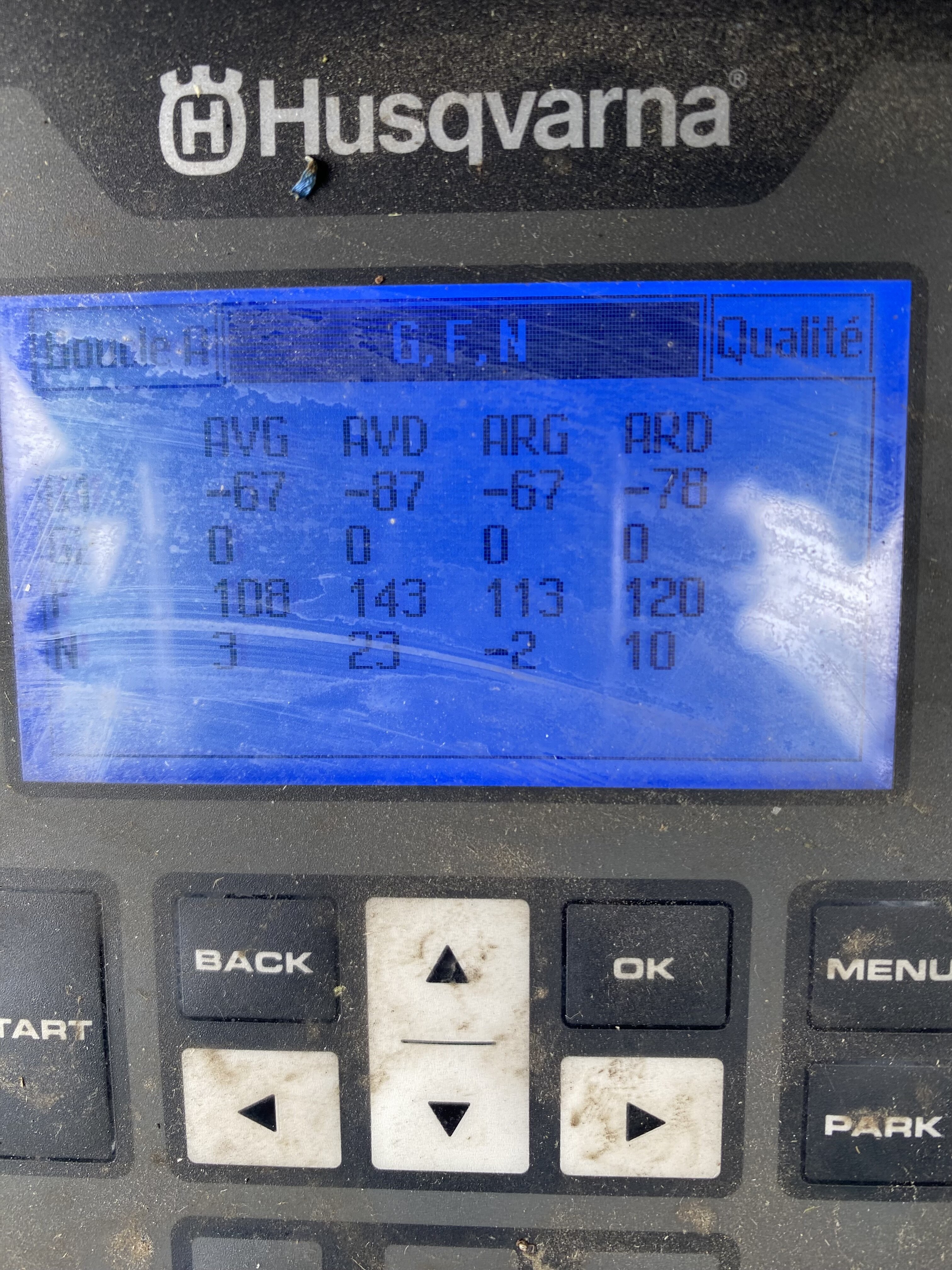

Chris50 Posté(e) le 25 juillet Signaler Posté(e) le 25 juillet Désolé, je n'ai pas précisé : ce sont les valeurs F et N qui sont intéressantes (= les signaux de guidage pour entrer dans la base) Citer

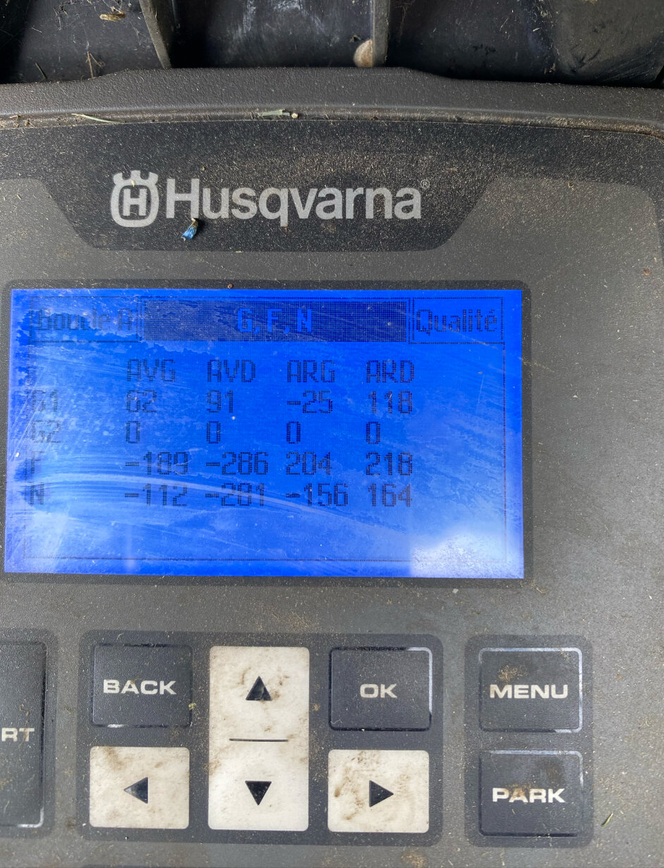

Gaelle1507 Posté(e) le 25 juillet Auteur Signaler Posté(e) le 25 juillet Comment puis je obtenir ? Citer
Gaelle1507 Posté(e) le 25 juillet Auteur Signaler Posté(e) le 25 juillet J espère que ces valeurs vous iront ! 😁 Citer
Chris50 Posté(e) le 25 juillet Signaler Posté(e) le 25 juillet Bonsoir, Quelque chose ne vas pas au niveau du guide 2 (G2) puisque les valeurs sont à 0. Le guide 2 est il bien installé ? Les valeurs de N et F me semblent correctes. Citer

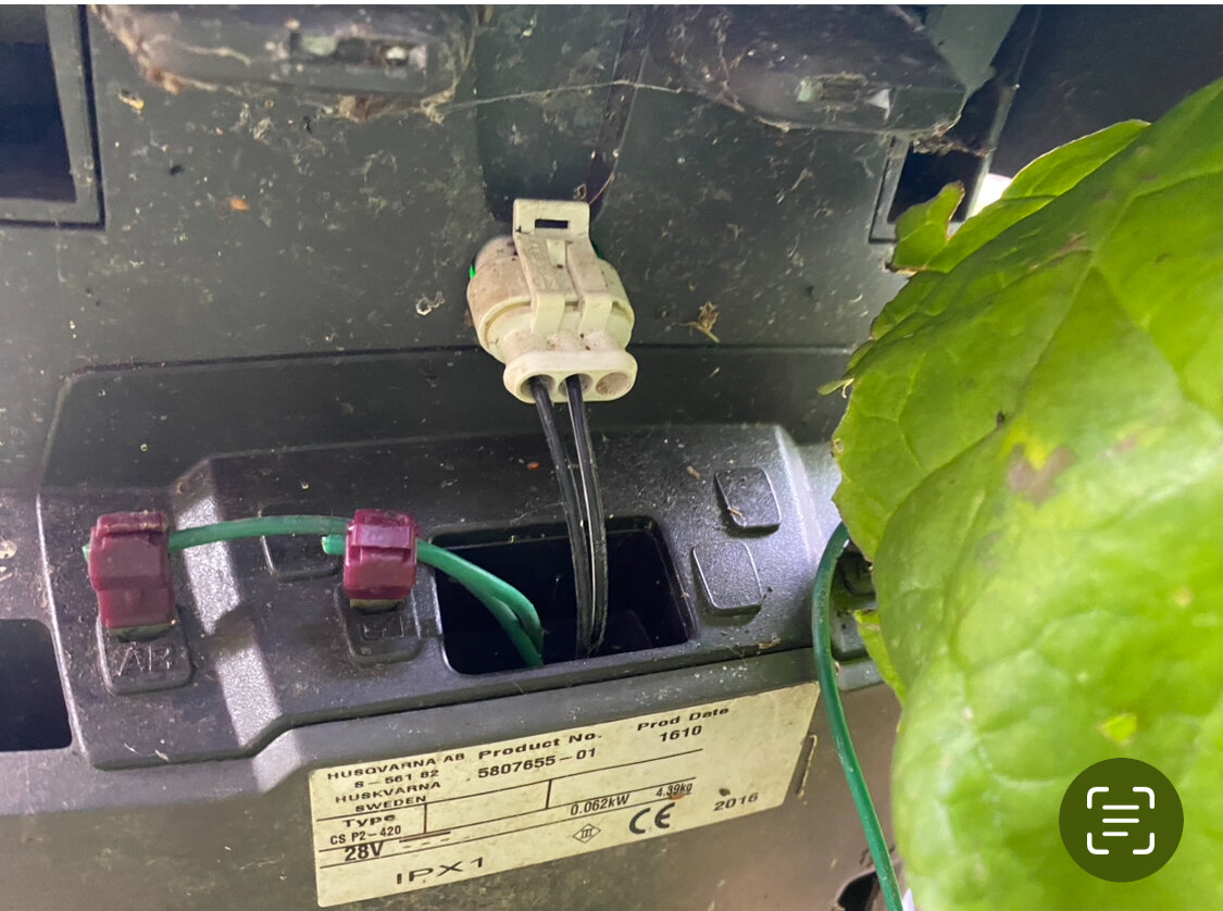

Gaelle1507 Posté(e) le 25 juillet Auteur Signaler Posté(e) le 25 juillet Mais qu est ce que le guide 2 ? et comment vérifier ? en effet nous avons achete la maison avec le robot donc nous n’avons pas eu d information à ce sujet ! encore merci Citer
Fred Posté(e) le 26 juillet Signaler Posté(e) le 26 juillet Le guide 2 est un câble qui part de la station et qui envoie le robot dans le jardin. Ce guide permet aussi au robot de revenir à sa base. Derrière la base il y a un autocollant attaché à un câble où il est indiqué G2 ? Citer Merci aux Supporters de soutenir le forum Fonctionnement du forum Mon installation

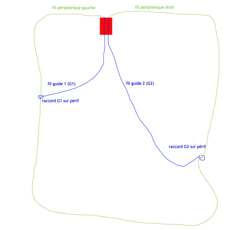

Chris50 Posté(e) le 26 juillet Signaler Posté(e) le 26 juillet Bonjour Gaelle, Je complète la réponse de Fred avec quelques explications. Pour faire (trés) simple votre robot fonctionne avec 4 cables, ils sont connectés à l'arriére de la base : 1/ Un fil périphérique qui part vers la gauche de la base, fait le tour de la zone de tonte et revient vers la droite de la base. Ce fil délimite la zone de tonte, le robot ne peut pas la dépasser. 2/ La base de votre robot possède 2 fils guide, pratique pour des zones complexes. Un 1er fil guide G1 et un second fil guide G2. Ces 2 fils aident le robot à retrouver sa base pour se recharger ou servent également à "envoyer" le robot vers une zone de tonte plus éloignée. Ces 2 fils connectés à l'arrière de la base sont également connectés à l'autre extrémité au fil périphérique (raccord G1 et G2). Il faut être certain de la qualité de ces connexions sinon le signal ne passe pas correctement et le robot "bricole" pour retrouver sa base. Ok ? Voici un petit schéma très simple qui résume le rôle de ces fils de commande, vous pouvez également telecharger la notice de votre robot, tout cela est bien expliqué en détail. Citer

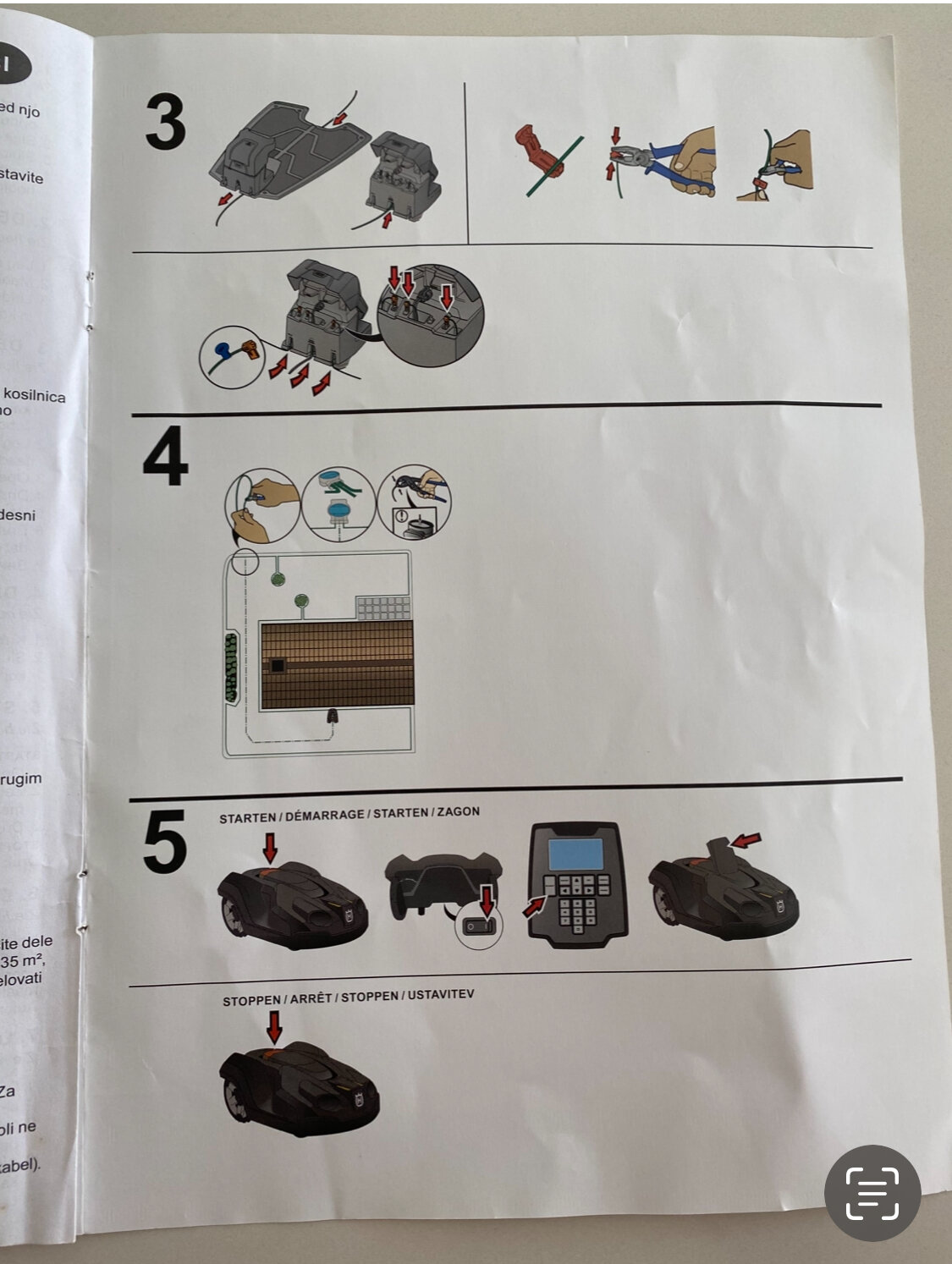

Gaelle1507 Posté(e) le 26 juillet Auteur Signaler Posté(e) le 26 juillet Voici le mode d emploi de notre automower 420 avec l arrière de la station il n’est indiqué qu’un seul fil guide Citer
Gaelle1507 Posté(e) le 26 juillet Auteur Signaler Posté(e) le 26 juillet J ai fait une vidéo de son retour en station ratée mai impossible de l’envoyer par ce site (gros volume) Citer
Chris50 Posté(e) le 26 juillet Signaler Posté(e) le 26 juillet Bonsoir, Bizarre, une seule connexion guide à l'arrière de la base alors que le 420 gère bien 2 cables guide. Donc il devrait exister 2 broches pour 2 cables guide à l'arrière de la base. Cette base est elle d'origine ? Mais je suppose que vous ne savez pas. Il y a 3 heures, Gaelle1507 a dit : Je vais regarder mais il me semblait qu’il n’y avait qu’un fil guide au début et le robot retournait bien dans sa station Pouvez vous mettre votre fichier vidéo sur un hébergeur externe qui accepte les fichiers volumineux puis nous mettre le lien ? Je ne connais pas très bien le fonctionnement des robots avec 2 guides, je veux dire qu'ils peuvent sans doute fonctionner avec un seul guide, pourquoi pas, donc avec une base prévue pour un seul guide. Donc il faut poursuivre les investigations grâce à la vidéo. Et nous ferons d'autres tests. Citer
Chris50 Posté(e) le 27 juillet Signaler Posté(e) le 27 juillet Bonjour, Après quelques recherches je confirme que le 420 gére bien 2 cables guides depuis 2018. Cependant l'étiquette de votre base indique un modèle 2016, à cette époque les 420 ne géraient qu'un seul guide. Donc comme votre robot gére 2 guides (G1 et G2), il s'agit d'un modèle postérieur à 2018, plus récent que la base. Il est également possible que votre robot soit de 2016, tout comme la base, dans ce cas il a été reprogrammé par le revendeur pour gérer 2 guides. Votre robot a t il été entretenu récemment par le revendeur ? Citer
