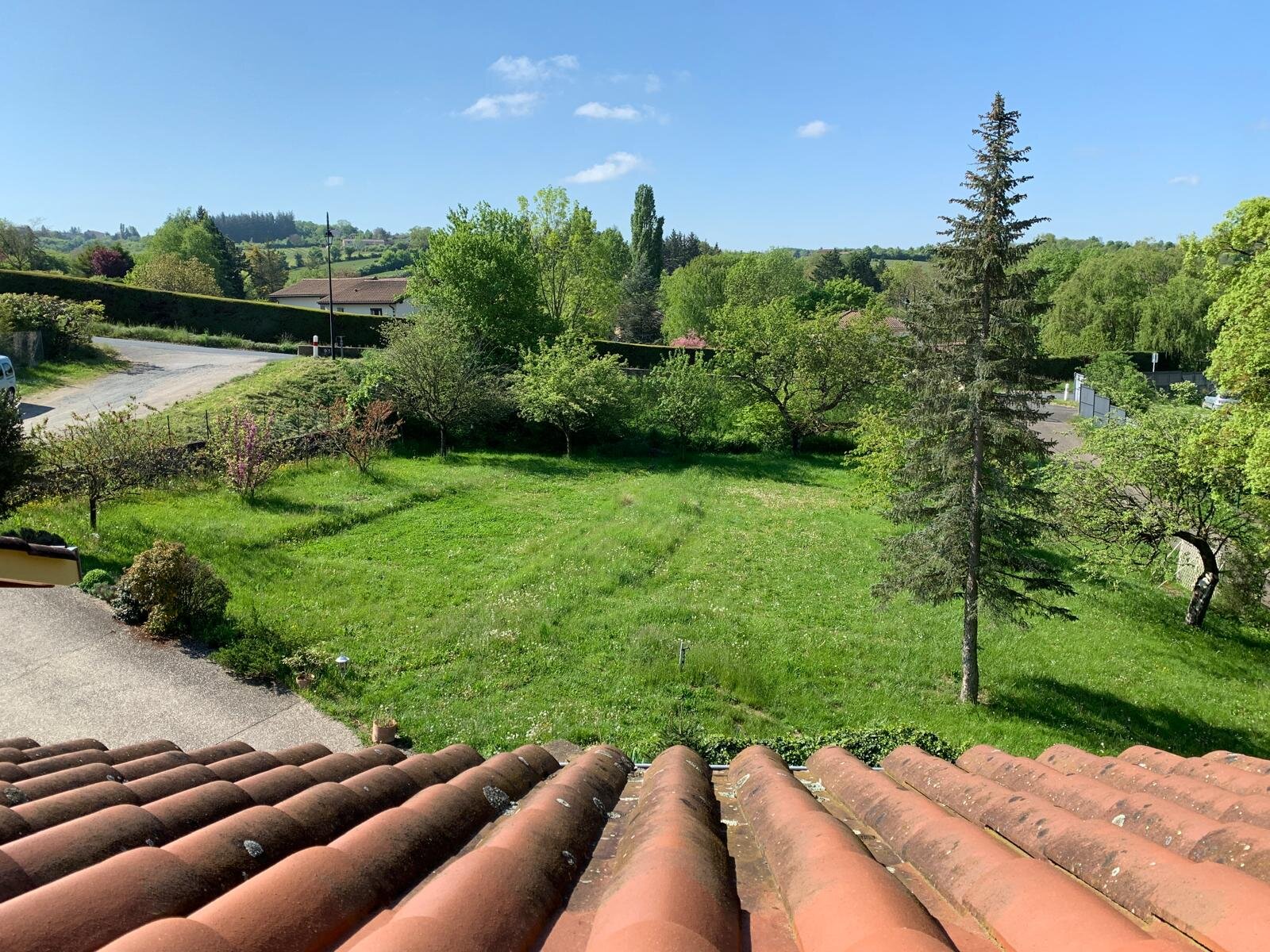

paugre Posted April 28, 2025 Report Posted April 28, 2025 Bonjour à tous, Je me permets de poster mon premier message sur ce forum pour vous demander conseil sur la tondeuse qui serait la plus adaptée à mon terrain. Celui-ci fait environ 2200m², dont environ 1600m² de pelouse à tondre (voir le plan que j’espère le plus clair possible). La partie à tondre est en un seul tenant, mais il y a de la pente à plusieurs endroits (matérialisée en dégradé orange ou rouge sur mon plan) et deux petites pentes raides (comme des petits talus de 20-30cm, matérialisés en jaune, voir photo). Les ronds verts sont des arbres, les rectangles verts sont des petites haies ou murets. Je voudrais m’orienter vers Husqvarna, et j’hésite entre : - La Automower 320 Nera - La 520 (gamme pro je crois) - une autre ?? On m’a dit qu’une 4x4 serait l’idéal, mais elle est bien au dessus de mon budget. J’hésite aussi entre le câble traditionnel (à enfouir, ou pas ?) et le GPS avec un récepteur sur la maison… Bref, tous vos avis sont bons à prendre car je vais devoir me décider très vite ! Merci d’avance pour votre aide Quote
Chris50 Posted April 29, 2025 Report Posted April 29, 2025 Bonjour et bienvenue sur le forum. La surface à tondre de 1600 m2 est assez importante et le terrain présente plusieurs obstacles (arbres..). Il est généralement conseillé de choisir un robot d'une capacité de tondre du double de la surface, cela pour éviter qu'il travaille à 100%. donc un robot prévu pour +- 3000 m2 me semble bien. Dans ce cas le 320 Nera est capable assurer, il est prévu pour +-2200 m2, c'est juste mais ça passe, il est vendu avec du filaire. Les cables sont assez compliqués à poser, mais il se fait une seule fois, ensuite on l'oublie, sauf accident et rupture de cable. En revanche la présence de plusieurs ilots seront à traiter avec des zones d'exclusion, c'est plus compliqué avec du cable, mais tout est faisable. Un NERA est capable de travailler sur des surfaces pentues, donc ce n'est pas un gros problème pour cette gamme de robot. Un NERA coute +- 2400 euros auxquels il faut ajouter cable et accessoires, je pense (ou à négocier..). Le cable peut se poser au raz du sol, il va être rapidement absorbé par la pelouse. Sinon une autre marque de robot en vogue actuellement c'est le LUBA. Compte tenu de la surface à tondre il faudrait investir sur un Mammotion 3000X qui peut couvrir 3000 m2. Luba est technologiquement avancé, si je puis dire, il peut travailler avec la 4G et la surface à tondre est très précise, pas de fil périphérique, une bonne détection des obstacles etc.. Il est possible de dresser une cartographie de la zone sur son tel portable, déterminer des zones, exclure certaines zones... Bref comme je le disais c'est très avancé technologiquement. Il peut tondre la pelouse en lignes parallèles, comme le ferait une tondeuse thermique, donc avec un rendement de tonte appréciable (je veux dire pas de tonte aléatoire). Son cout +- 2500 euros, donc comparable au 320 NERA. Il existe quelques fils de discussions au sujet du LUBA sur ce forum, faire une recherche ou contacter les utilisateurs si besoin. Si j'ai bon souvenir son défaut c'est le manque d'historique de cette marque, et le service SAV un peu à la traine..(voir les déboires des utilisateurs avec leur pb de connexion)... Mais ce sont probablement des défauts de jeunesse... Donc à voir.. Personnellement j'utilise un Husqvarna, mais si c'est à refaire je partirais bien sur un LUBA. Quote
paugre Posted May 2, 2025 Author Report Posted May 2, 2025 Merci beaucoup pour ta réponse Je pense tout de même partir sur du câble car plus fiable. Mais non enterré, car nous risquons, à moyen terme, de modifier la structure du jardin (chemin, plantations/murets) donc il faudra sûrement décaler les câbles. Concernant la pente, j'estime à environ 50-55% la pente maximale. [b]On arrive dans les limites du 320 non ? [/b](et du 520 aussi d'ailleurs)... Vous pensez que ça se tente malgré tout ? Quote
Chris50 Posted May 2, 2025 Report Posted May 2, 2025 Bonsoir Oui, une pente à +-55% (30° environ) est effectivement limite pour cette classe de robot (de mémoire c'est plutôt du 45% maxi), par ailleurs elle doit être beaucoup moins importante aux abords du fil periphérique (maxi 20%) quand le robot manoeuvre pour prendre une autre direction, sans quoi le mouton va patiner ou ne va plus avancer. Edit : si tu penses modifier la surface de tonte penses à te créer des "reserves" de fil périphérique (faire par exemple des boucles de 2 ou 3 metres) afin de pouvoir agrandir une zone par la suite, cela pour évite de faire trop des raccords qui sont à la longue sources de faux contacts et autres... Quote
