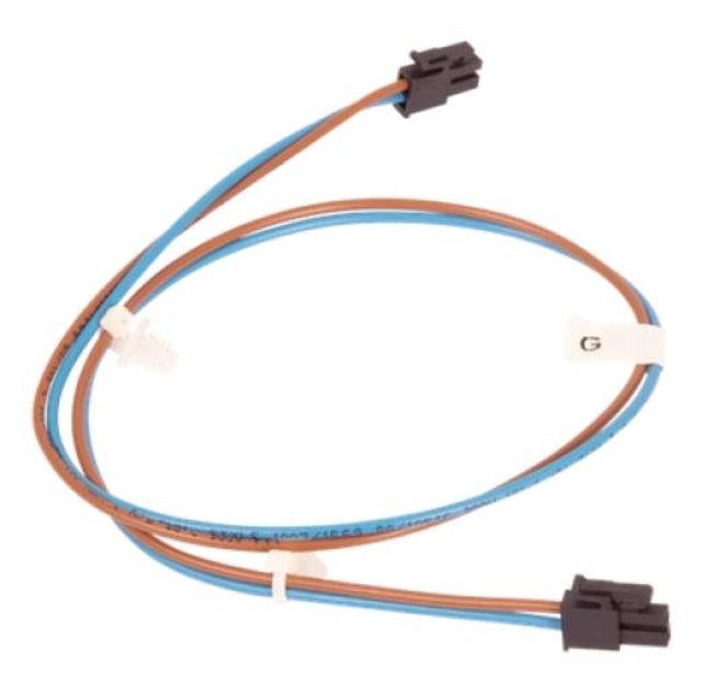

phiphi076 Posted May 21, 2025 Report Posted May 21, 2025 Bonjour a tous , Mon problème s'est résolu en le portant chez le vendeur, c'était le câble entre la carte mère et la fiche sous le bouchon étanche qui était coupé,du coup il rechargeait pas à tout les coups, il déchargeait la batterie . Si cela peut dépanner quelqu'un .... Bonne journée Quote
Chris50 Posted May 22, 2025 Report Posted May 22, 2025 Il y a 15 heures, phiphi076 a dit : c'était le câble entre la carte mère et la fiche sous le bouchon étanche qui était coupé Merci pour ce "retour", sympa. Une problème élucidé... pouvez vous préciser de quel cable s'agit il ? Celui situé sous le robot je présume ? Quote
elooping02 Posted May 22, 2025 Report Posted May 22, 2025 Bonjour Chris50, Citation c'était le câble entre la carte mère et la fiche sous le bouchon étanche Donc c'est le câble bleu et rouge Quote
