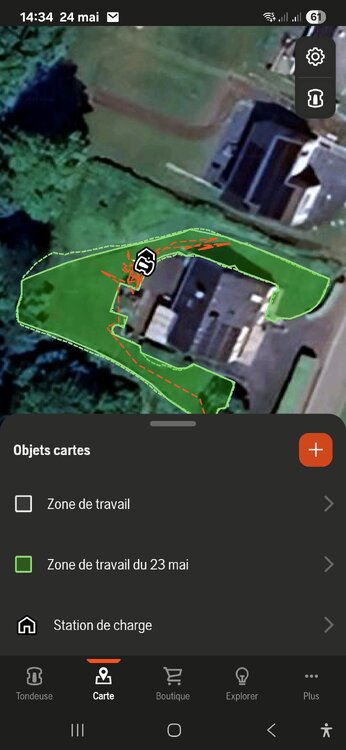

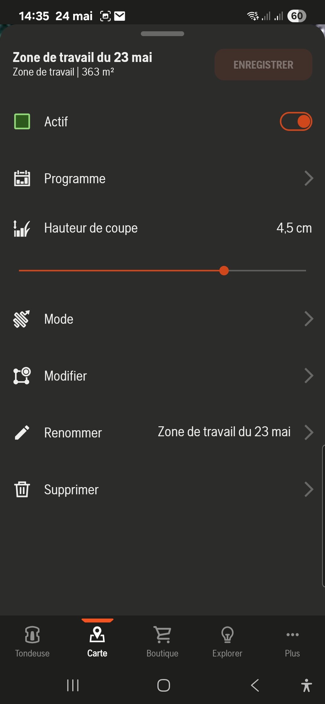

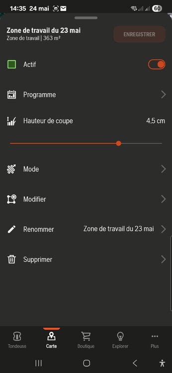

Bruno1953 Posted May 24, 2025 Report Posted May 24, 2025 Bonjour à tous, problème résolu, il faut aller dans le volet de visualisation de la carte de position du robot, automower@connect, et ouvrir ( remonter avec le doigt de bas en haut ) les options concernant les options cachées dans les menus de base de l’application. Quote
Duch Posted July 26, 2025 Report Posted July 26, 2025 Merci de l’info sur ce site il faut effectivement dans l’application Automower allez sur carte, faire défiler de bas en haut et nous retrouvons ce réglage Quote
