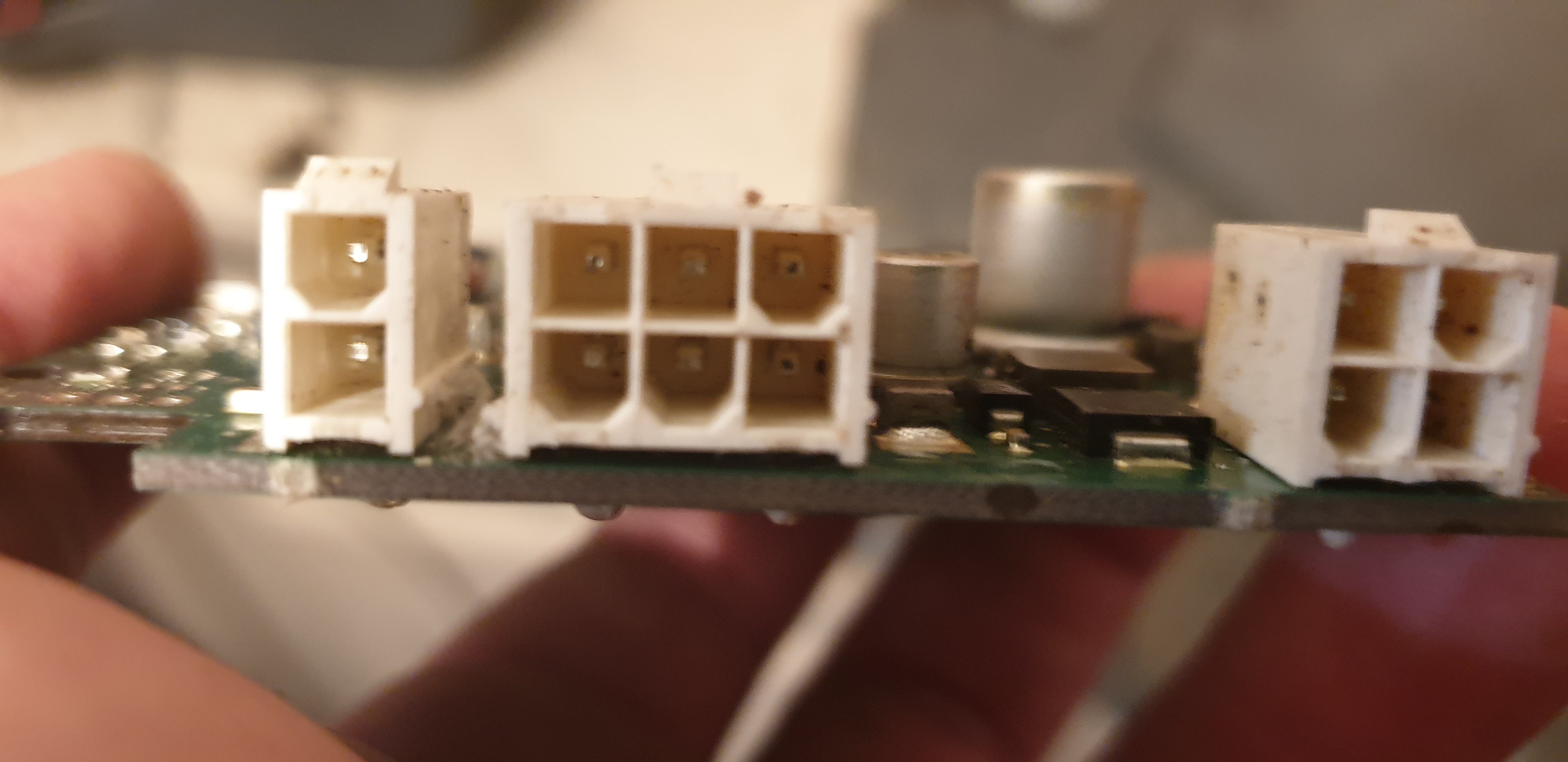

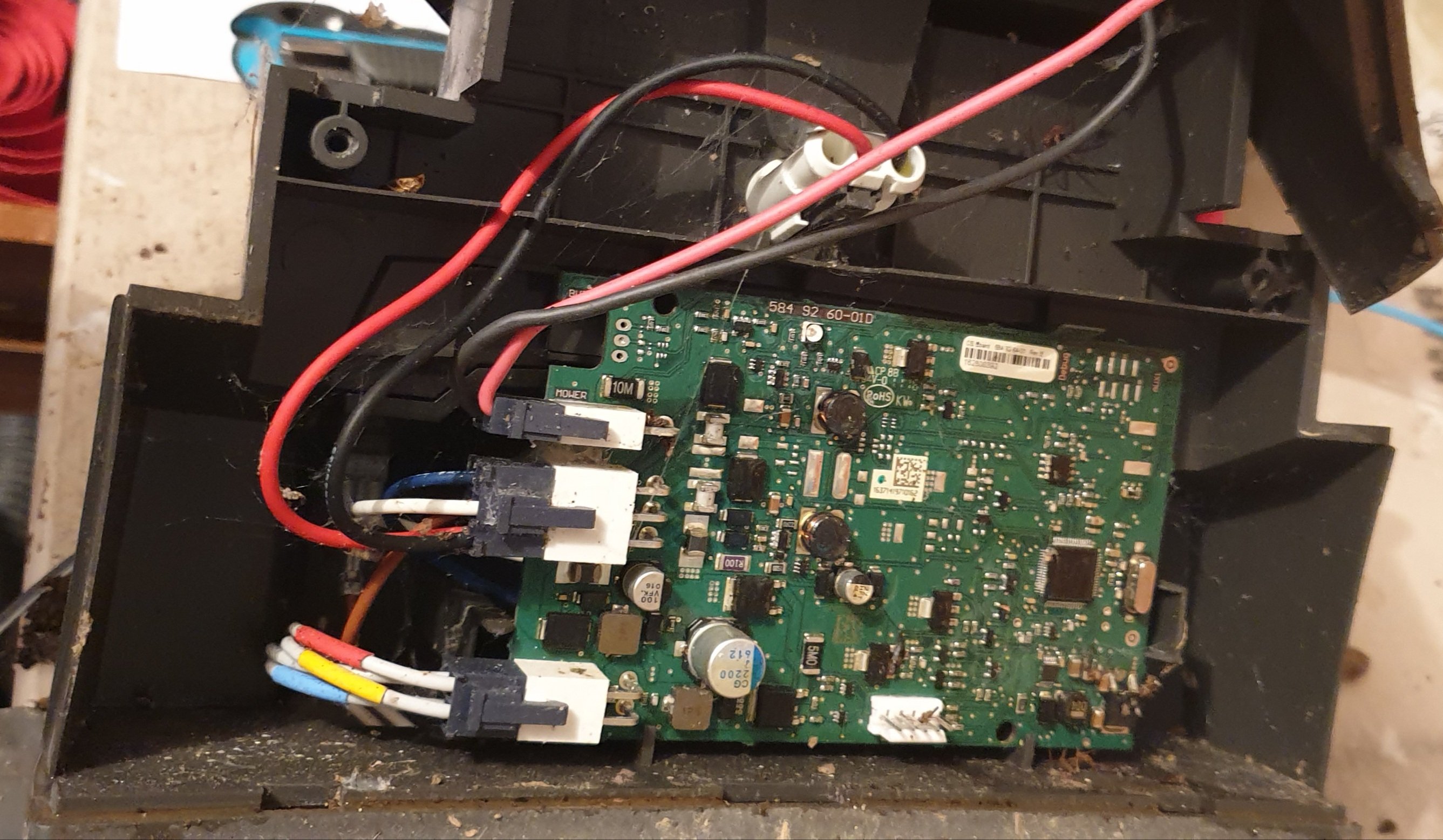

Nikko Posted February 10, 2024 Author Report Posted February 10, 2024 Voilà, tout a été démonté et nettoyé. Pas un faux contact visible, pas de traces d'oxydation. Ai testé la continuité des fils sous la base : ok. Ai testé la continuité entre les plots et la carte : ok. Seul "indice" : une fois sous tension (sans aucun câble aux bornes) la carte émet un léger grésillement. Si je fais une mini-boucle entre les plots le grésillement s'arrête... mais suis toujours en bleu clignotant. Quote
Chris50 Posted February 10, 2024 Report Posted February 10, 2024 bonsoir Un gresillement fait penser à un faux contact quelque part, peut être au niveau d'un composant. Le fait est que la base ne reconnait pas le fil périphérique, même avec une boucle courte. Avez vous passé un spray qui améliore les contacts ? parfois ça peut aider, mais je suis assez pessimiste. Quote
