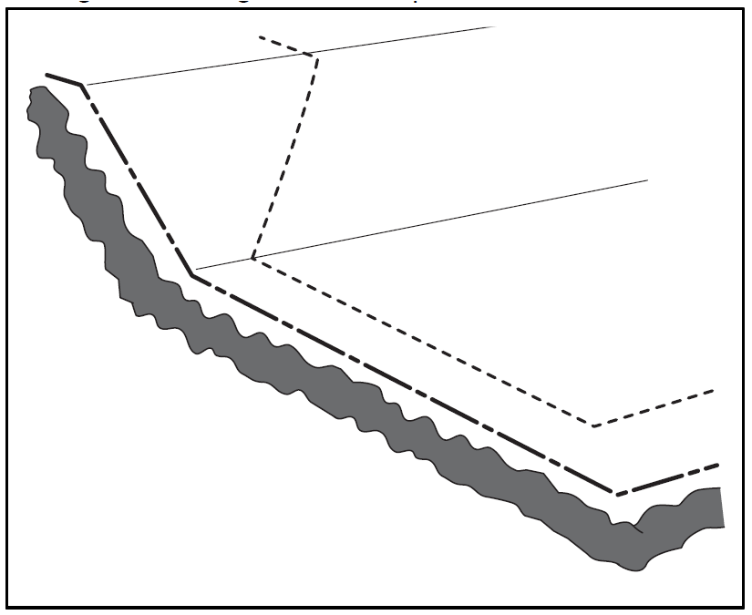

Bonsoir @Ril86, En fait pour le zig zag je suis parti de ce schéma Husqvarna 'Si la zone de travail est en pente, installer le câble guide en diagonale sur la pente.' Pour la superficie il ne s'agit que de la première zone, mais celle-ci va être agrandie prochainement, et il y a une deuxième zone (non représentée) qui sera plus grande. Bonne soirée. -
Bonjour à tous, Ma première configuration donc j'aurais voulu votre avis pour valider si c'est pertinent pas. Terrain : 37 m x 21 m. Traits bleus : fil périphérique Traits rouges : fil guide 1 zone de tonte (la deuxième on verra plus tard et elle n'est pas sur le plan car plus simple) avec une partie haute et une partie basse séparées par une pente entre 38 et 41%. L'emplacement de la base est, malgré ce qui est indiqué par Husqvarna, sur la partie haute car la seule réellement plane et atteignable pour l'alimentation. Mon mouton aura droit à une belle niche. Mais ce n'est pas là le sujet . Je suis ouvert à vos commentaires . Merci, Christian.
