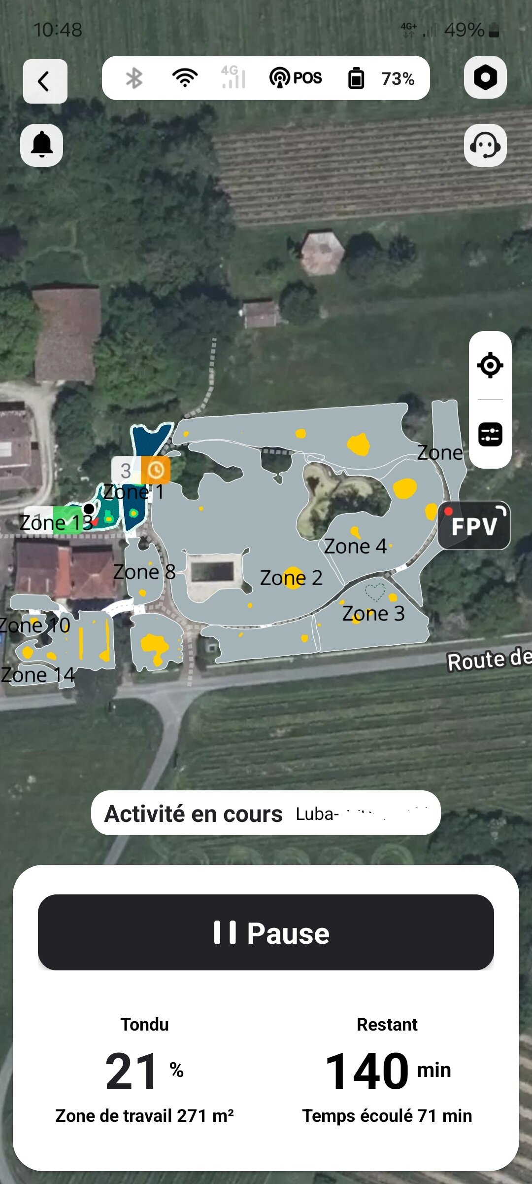

    Bonjour Le Luba2 ne passe pas encore partout J'en suis toujours aux réglages : Hauteur de coupe, périmètre (nombre de tours, au début ou à la fin de la tonte), forme du trajet etc Il y a énormément de possibilités et j'explore... Mon Automower 220 est de 2009, elle passait partout sans laisser de traces mais ne s'arrêtait que la nuit, un vrai tapis. A+

    Bonjour Je viens de remettre en service celui que j'ai acheté en fin d'année dernière Il fait le job. Ce n'est pas aussi net qu'avec mon ancien Automower, mais je lui confie maintenant 5000 m² et il n'est passé qu'une fois, donc je patiente. Avant c'était seulement 2000 ùm² Si on regarde la différence de prix, je suis content de mon achat, surtout que je ne sais pas comment les nouveaux Husqvarna auraient laissé mon terrain Pour répondre à tes questions : Appli en français Connexion Wifi, c'est vrai que j'ai dû y travailler mais j'ai ajouté ça "Point d'accès sans fil extérieur - WAVLINK - AC1200" pour 60 €uros et je n'ai plus de problème Lorsque j'ai fait appel au SAV par mail, j'ai eu des réponses sous 24 h Le problème qui me reste est qu'il laboure à 1.5 m de son garage en rentrant, surtout avec l'humidité actuelle . je vais devoir faire un aménagement spécial A+
