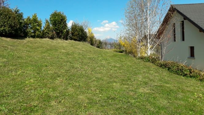

En revanche, ce n'est pas du tout un rectangle plat ! J'habite en montagne, donc il y a de la pente. La plus grande partie (300 m² environ), c'est plat ou en pente légère de l'ordre de 10 à 20%. Le reste est plus pentu, environ 30%, parfois 40% et jusqu'à 45% sur une petite partie de 25 m².
Ensuite, il y a des recoins et surtout quelques passages vraiment étroits (entre 60 et 80 cm par endroits) et en dévers, je pense que le robot aura bien du mal à aller jusqu'au bout. Enfin, l'un des bords du terrain que devra longer le robot part en pente rapide sur le côté, avec donc un risque de glissade, signifiant que je devrai peut-être régulièrement sortir le robot à la main car il n'arrivera à ressortir tout seul.

Je vous joins un plan du terrain et quelques photos pour que vous puissiez vous rendre compte.

Si votre revendeur est sympa, et qu'il a un 430X de démonstration, il peut venir faire le test chez vous pour la pente en genre de mode démonstration sans aucun câble mais bien évidement, il faut rester derrière le robot pour le surveiller.
Après, je vois une pente sur vos photos mais généralement les photos comme ça ne représente pas vraiment la réalité donc il est possible d'avoir un mauvais jugement d'après les photos mais pour moi, le 430X devrait d'en sortir largement.

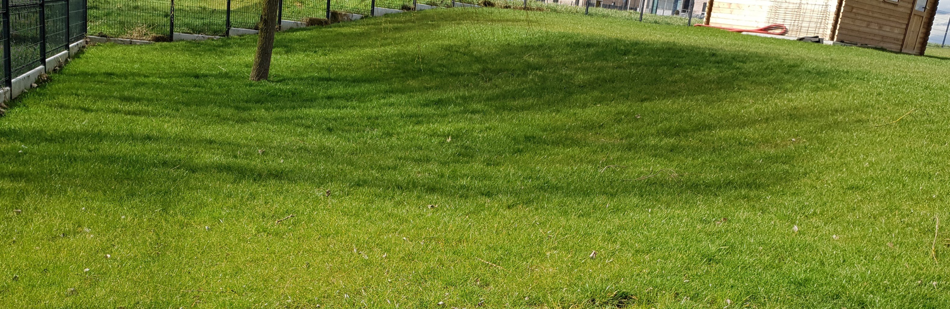

J'avais fait venir un revendeur pour un devis chez moi (j'ai finalement acheté le robot sur internet et placé moi-même, gain de 1000 euros mais c'est du boulot :))et j'ai également une pente, il m' avait dit de prendre le kit (voir lien ci-dessous) car le robot aurait des difficultés pour monter celle-ci. Le robot n'a jamais eu la moindre difficulté aussi bien sur sec que sur mouillé pour monter et pourtant, la pente est raide.

Après, le 435X est certainement le plus adapté vu son côté 4X4 mais il est bcp plus cher aussi et vu le peu de superficie, ça devient vraiment un budget qui ne sera jamais rentabilisé.

Merci pour votre réponse. Sur votre photo, la pente ressemble à la pente moyenne de mon terrain, environ 20%. En revanche, la pente que vous voyez sur ma 3ème photo reflète assez bien la réalité et donc la pente de cette (petite) portion de mon terrain est tout de même beaucoup plus prononcée : entre 40 et 45%.

40% ça ira s’il fait sec. Je prendrais donc l’option des roues crantées
Oui mais dans un premier temps, il peut toujours tester sans et rajouter les roues crantées par la suite :)
