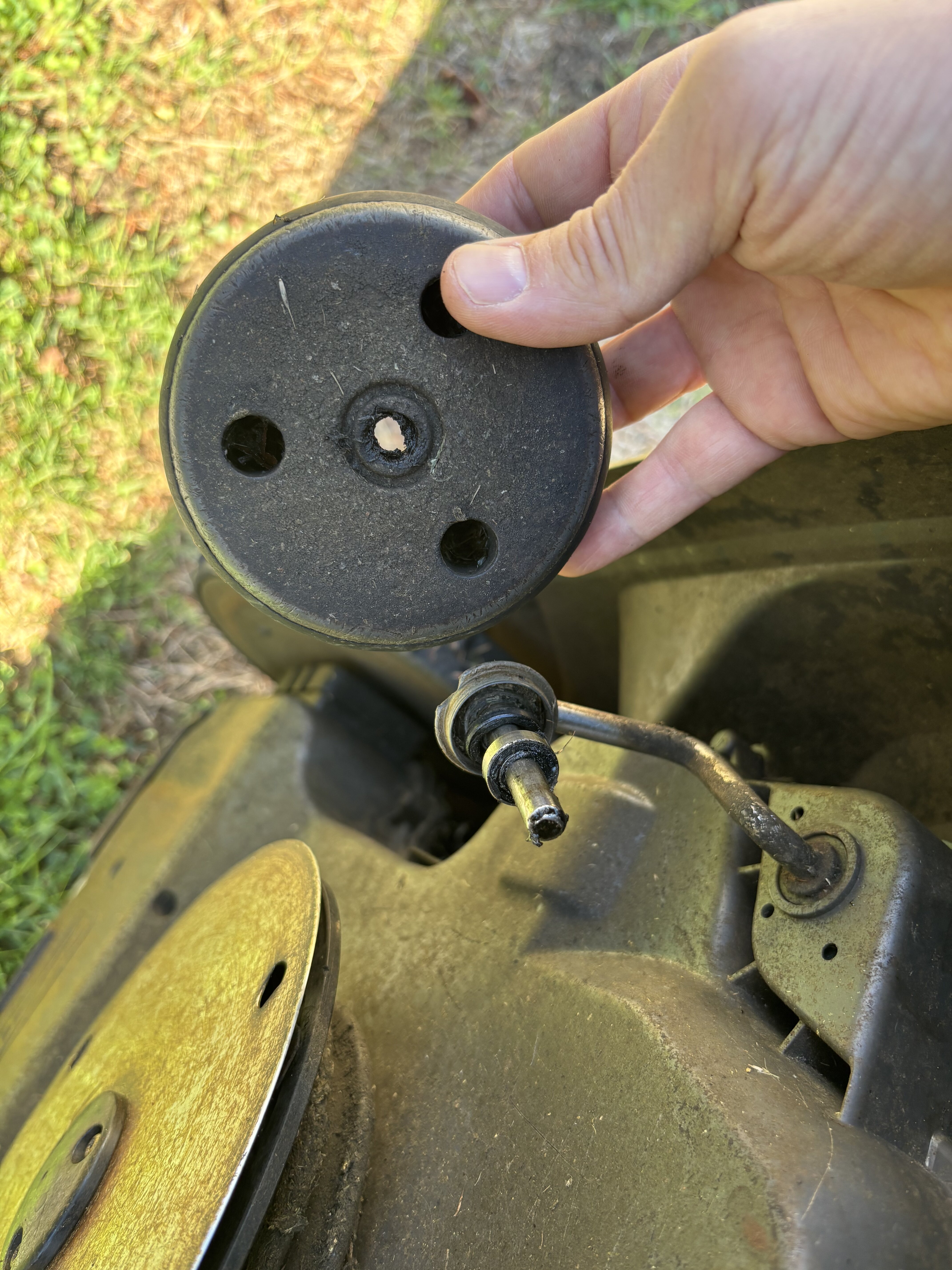

je possède un husqvarna Automower 420.
jai retrouvé mon robot avec une roue en moins.
dois je changer uniquement la roue ou la tige + roue.
d'avance merci pour votre aide.

bonjour j'ai eu le même problème et en attendant j'ai fait une réparation moi-même qui tient toujours depuis juillet 24 .pour ceux qui veulent de peux donner des détails
où peux t-on trouver des roues correspondantes à un prix correct merci
ça m'est aussi arrivé, il y a une rondelle au bout (normalement) qui vient se pincer sur l'axe.
rondelle-quicklock-pour-axe-diametre-2-m
De mon côté, j'ai fileté l'axe et mis un écrou nylstop :)
