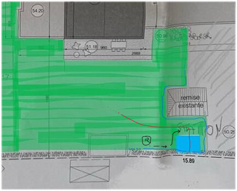

Chris50 Posté(e) le 28 juillet 2025 Signaler Posté(e) le 28 juillet 2025 Vous pourriez faire le plan de votre zone de tonte avec les dimensions approximatives ? Citer
Gaelle1507 Posté(e) le 28 juillet 2025 Auteur Signaler Posté(e) le 28 juillet 2025 Voilà un plan de notre terrain ! J espère qu’il est clair. J ai mis la base en bleu au niveau de la voiture en haut du terrain, c’est l allée ! Citer
Chris50 Posté(e) le 28 juillet 2025 Signaler Posté(e) le 28 juillet 2025 C'est un plan très précis, mais savez vous ou avez vous une idée ou sont situés les fils périphériques et le fil guide ? Sinon, pouvez vous colorier la zone tondue par le robot ? La remise face à la base est elle récente? , est ce un abri métallique ? Citer

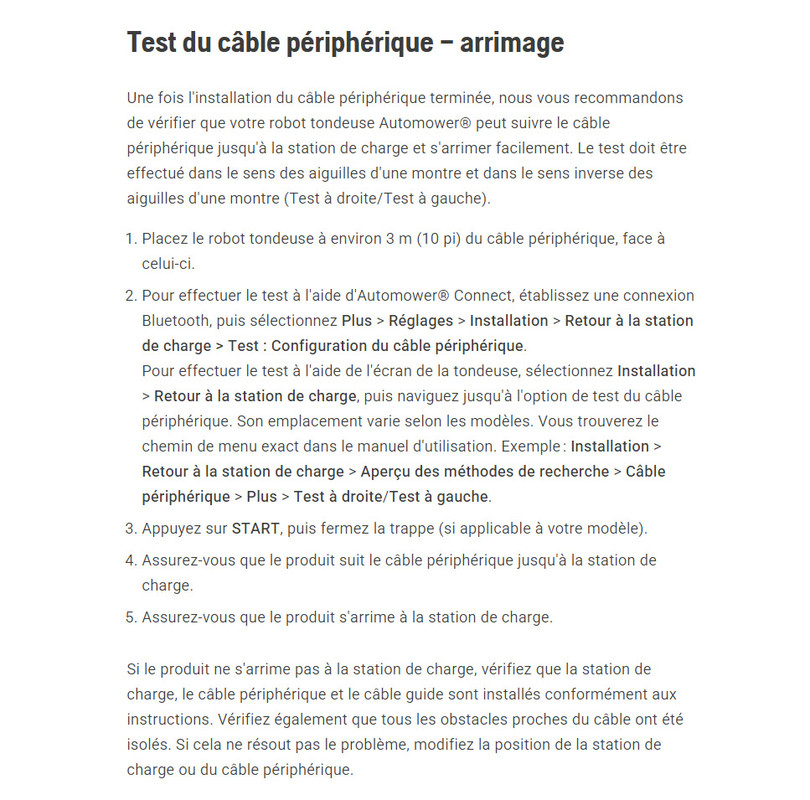

Chris50 Posté(e) le 28 juillet 2025 Signaler Posté(e) le 28 juillet 2025 Auriez vous déja testé le retour du robot via le fil périphérique ? : Citer

Chris50 Posté(e) le 29 juillet 2025 Signaler Posté(e) le 29 juillet 2025 Bonjour, Le test d'arrimage via le périphérique peut se faire à partir du clavier, relisez bien le 2/ Je demande cela dans le but d'être certain que le robot et la base fonctionnent bien. Il est possible que la mise à jour change également les paramétrages de détections et le robot ne se retrouve plus dans la même configuration, avec d'autres contraintes, comme la position de la station. Mais ce ne sont que des suppositions et sans l'aide d'un revendeur il faut bien tester de soi même. Pour le test d'arrimage il suffit de placer le robot face au fil périphérique (image ci jointe) comme décrit en 2/ et voir ce qu'il fait. Sur le plan le tracé rouge est le guide et le bleu le périphérique. Ensuite on verra.. Citer
Gaelle1507 Posté(e) le 29 juillet 2025 Auteur Signaler Posté(e) le 29 juillet 2025 Aucun des tests ne marche ! Le robot tourne toujours autour Citer
Chris50 Posté(e) le 29 juillet 2025 Signaler Posté(e) le 29 juillet 2025 Un test d'arrimage via le fil périphérique qui ne marche pas montre qu'il y a autre chose qui perturbe l'accés du robot à sa base. La diode de la base est bien verte ? Auriez vous le necessaire pour bricoler un test en modifiant l'emplacement de la base ? Un peu de fil et des raccords ? Citer
