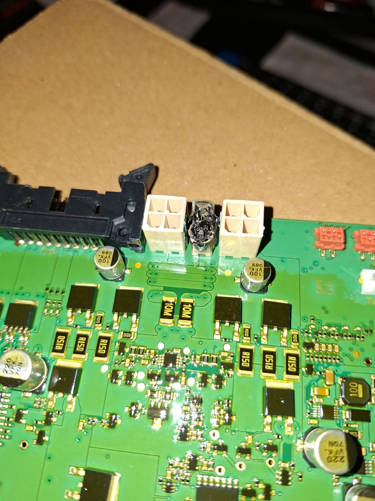

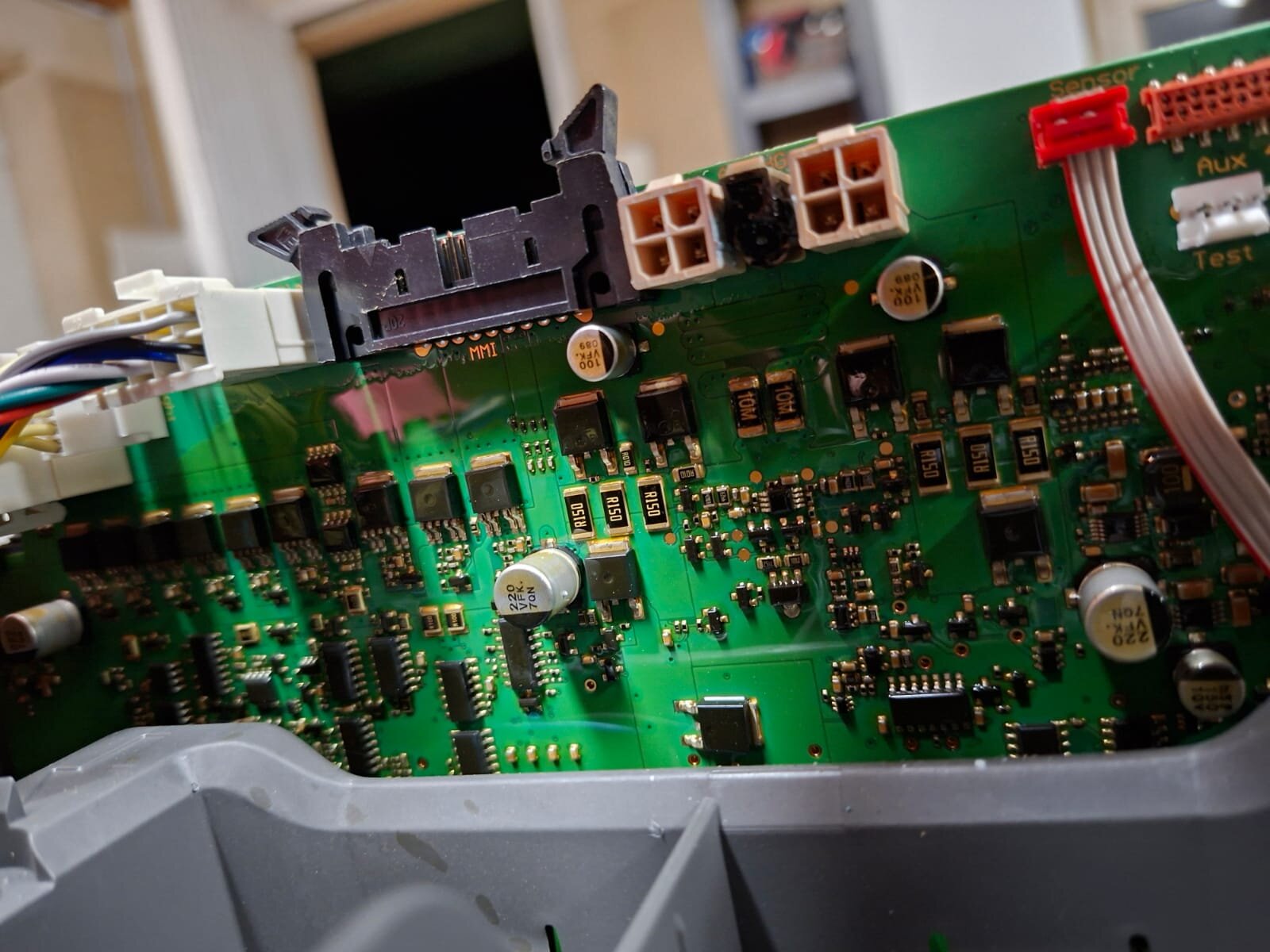

Nicoju Posted June 2, 2025 Report Posted June 2, 2025 Bonsoir, Mon automower 450X ne charge plus. Je l'ai démonté et un composant de la carte mère a cramé, cf photos. Comment identifier ce composant ? et pensez-vous que je puisse le changer ou il faut racheter une carte mère ? Merci! Nicolas Quote
valentinolem57 Posted June 3, 2025 Report Posted June 3, 2025 Bonjour, il me semble que ce n'est qu'un connecteur, soit le remplacer, soit souder directement les fils sur la platine pour faire un essai. Attention à respecter la polarité. Fred 1 Quote
Nicoju Posted June 4, 2025 Author Report Posted June 4, 2025 Bonjour merci pour votre réponse, je vais aller voir un soudeur pour m'aider. Je n'ai pas fait attention à la polarité, comment je peux savoir ? Merci ! Quote
elooping02 Posted June 4, 2025 Report Posted June 4, 2025 Sur le câble avec les deux fils bleu, c'est le fil coté ergot qui vient en haut de la carte. Donc il faut souder le fil avec l'ergot en haut de la carte. Fred 1 Quote
Nicoju Posted June 4, 2025 Author Report Posted June 4, 2025 Bonjour, Merci pour les explications - le problème est que je n'ai plus les connecteurs de chaque côté car les 2 ont cramé. Autrement dit, en ce moment plus rien n'est connecté aux 2 extrémités du fil bleu d'origine. Par ailleurs, je vais remplacer le fil bleu par un fil cuivre rigide 1,5mm². Toutefois, de votre réponse, je comprends que sur la carte, la borne + est coté ergot correspondant donc au point de soudure le plus haut sur la carte. C'est bien ça ? Pour l'autre côté, y a t'il un autre moyen pour savoir quel fil amène le + ? Merci Quote
elooping02 Posted June 4, 2025 Report Posted June 4, 2025 La partie avec l'ergot est le +, de l'autre coté ça arrive sur le fil marron des "moustaches". Quote
Nicoju Posted June 4, 2025 Author Report Posted June 4, 2025 Ok merci donc le - c'est le fil marron Quote
elooping02 Posted June 5, 2025 Report Posted June 5, 2025 Non, le - c'est le fil bleu. Et le + le marron. En gros tu pars de la base de recharge, le + c'est le fil marron, le fil marron se connecte sur la nappe avec les 2 fils bleu sur le fil avec l'ergot. Et si on suit le chemin, il se connecte sur la carte mère en haut de la carte. Est ce clair? parce qu'il ne faut pas faire de bêtise, sinon tu vas cramer ta carte mère. Quote
Solution Nicoju Posted June 6, 2025 Author Solution Report Posted June 6, 2025 Bonjour à tous, Je vous remercie infiniment pour votre aide top gun ! Après avoir suivi tous vos précieux conseils: 1. Dessouder le connecteur grillé et remplacer par 2 fils cuivre 1.5mm² soudés directement sur la carte mère -> je l'ai fait faire par un spécialiste en micro-soudure (39€ soit environ moins de 10% de ce qu'une telle réparation aurait en théorie coutée) 2. J'ai prévu une longueur de fil suffisante pour connecter les 2 fils soudés directement au fil bleu (-) et marron (+) grâce à des Wagos. Mon fidèle compagnon automower est reparti de plus belle !! Super forum, merci encore à vous !! Nicolas Fred 1 Quote
