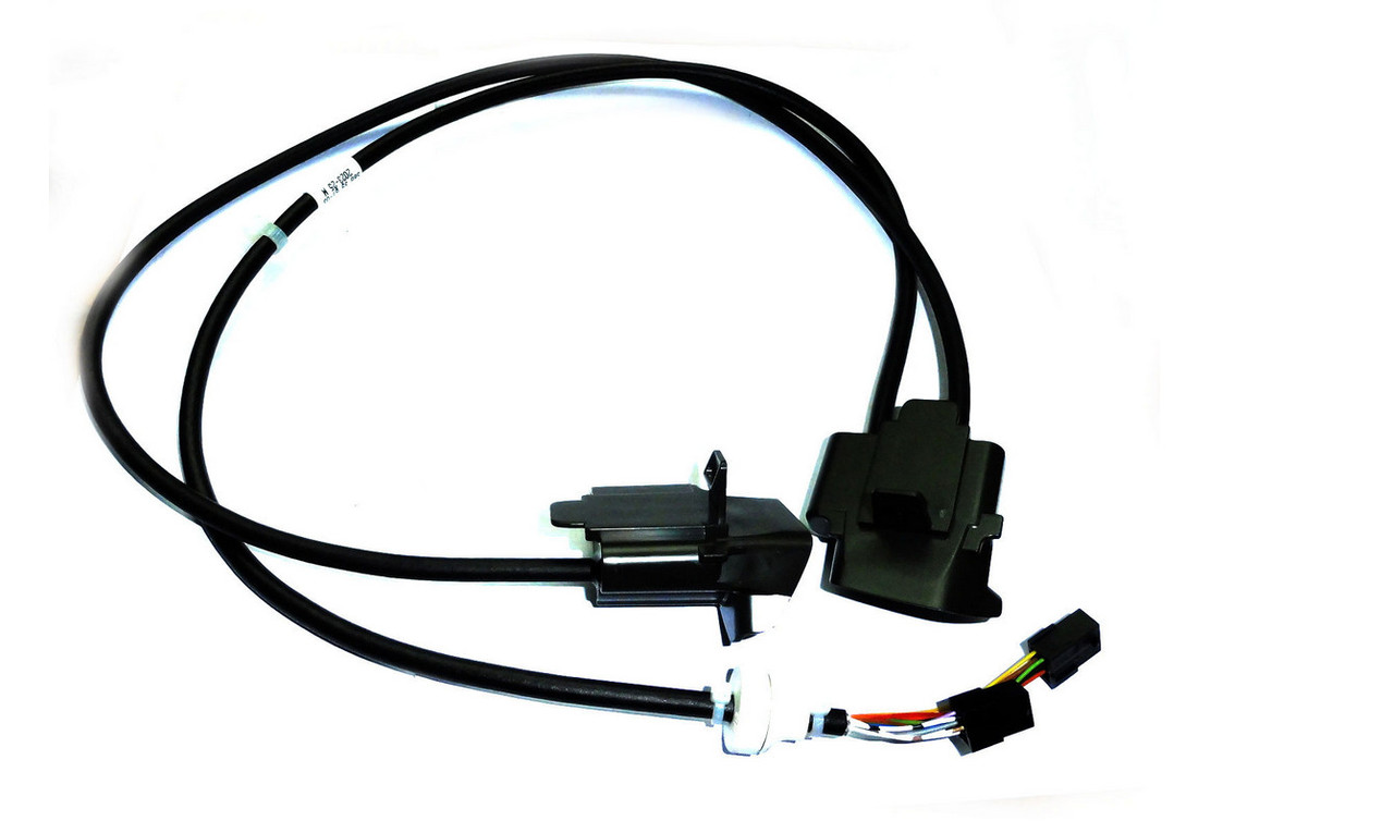

Sauf que j'ai un terrain assez mouvementé avec des bosses et des trous. Il se plante souvent (terre grasse). L'an dernier, j'ai eu le message "problème sonar" régulièrement quand il s'arrêtait. Effectivement, il ne ralentit plus face aux obstacles qu'il peut percuter assez fort, ce qui ne doit pas arranger les composants et autres.
J'aimerais remettre cela d'équerre, mais je n'ai rien trouvé pour m'aider et je cherche comment savoir s'il faut changer la carte ou les sonars eux même. Les prix étant assez redoutables, je préfèrerais ne pas me tromper. Y a t'il une manière de voir si les sonars sont encore bons?

Je ne suis pas expert et j'écris pour la première fois sur ce forum mais j'ai le même problème, sur un 450x aussi. Pas résolu de mon coté mais je vous partage d'éventuelles solutions trouvées dans mes recherches :
1) Aller dans le menu accessoire et désactiver puis réactiver l'usage du sonar. Un arrêt redémarrage pourrait aider à la prise en compte ?
2) aller dans le menu caché / menu outils (appuyer sur la touche menu puis sur 7 et 9 en même temps pendant quelques secondes). Dans le menu Test, il est possible de tester les sonar gauche et droite. Il est aussi possible de désactiver puis réactiver l'usage du sonar.
3) tester le sonar via le menu proposé au point 2. Le mettre à quelques cm d'un mur et vérifier qu'il détecte les obstacles avec le capteur gauche puis avec le capteur droit.
4) j'en suis là, je vais essayer de remplacer le faisceau sonar 😞

Ca y est, après vérification, il semble que les capteurs sonar droit et gauche soient "out". Il sont en erreur.
je n'ai pas compris pour tester le sonar via le menu proposé au point 2 ? Mais, quand le robot marche car il marche sans problème à vitesse normale, il ne ralentit pas du tout quand je suis devant.
Reste le nettoyage des fiches de connexion, sinon, il semble que je sois bon pour remplacer le faisceau sonar.
