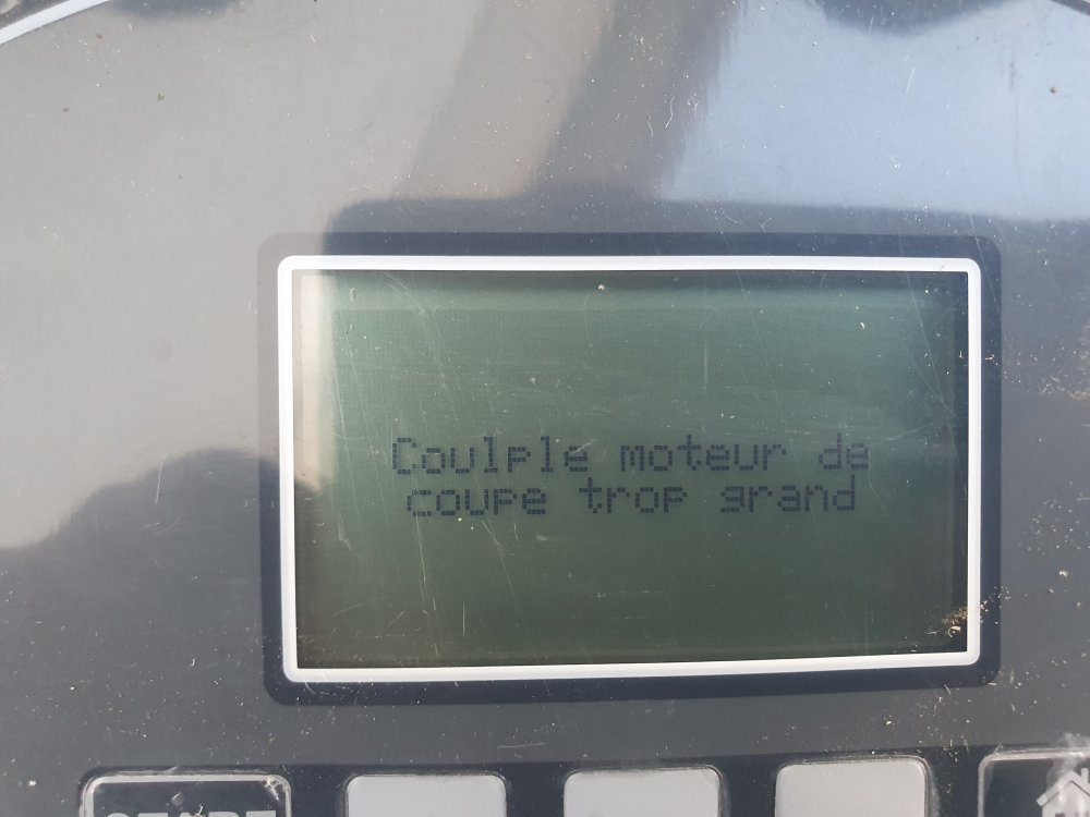

Fafadu87 Posté(e) le 19 juin 2021 Signaler Posté(e) le 19 juin 2021 Bonjour tout le monde, J'ai un problème avec mon robot il me marque ceci depuis hier, y c'est arrêté d'un coup et depuis plus rien... Citer
Chris50 Posté(e) le 19 juin 2021 Signaler Posté(e) le 19 juin 2021 Bonjour Sans être très spécialiste je dirais que le rotor de coupe ne peut plus tourner pour différentes raisons : herbe trop haute ou trop dense, objet étranger qui géne la rotation du rotor de coupe, encrassement, un "point dur"... ou composant electronique defecteux, ou grillé.. . La 1ere chose à faire serait de regarder si tout est normal et si le rotor tourne bien librement sur son axe, au besoin de démonter. Attendre d'autres avis également Fafadu87 1 Citer
Fafadu87 Posté(e) le 19 juin 2021 Auteur Signaler Posté(e) le 19 juin 2021 Merci beaucoup de votre réponse, j'ai regardé tout sa même je l'ai ouvert et je ni vois rien de spécial.. Les 3 lames tourne bien comme d'habitude ou alors faut que je démonte les rotors pour les nettoyer. Citer
Chris50 Posté(e) le 19 juin 2021 Signaler Posté(e) le 19 juin 2021 Citation Les 3 lames tourne bien comme d'habitude ou alors faut que je démonte les rotors pour les nettoyer. C'est déja une bonne chose. Mais le disque tourne bien et très facilement sur son axe ? Si le disque tourne bien (sur mon robot je peux le lancer à la main sans forcer et il fait 5 ou 6 tours sans problème) alors c'est peut être une panne electronique (?) Un couple trop élevé doit vouloir dire qu'il faut trop de "puissance" pour le faire tourner, et donc message d'erreur. Citer
Fafadu87 Posté(e) le 19 juin 2021 Auteur Signaler Posté(e) le 19 juin 2021 Ah d'accord, bah moi je n'arrive pas à les faire tourner toutes les 3... Du coup faut que je démonte les rotors et bien nettoyer entre ! Citer
Chris50 Posté(e) le 20 juin 2021 Signaler Posté(e) le 20 juin 2021 Citation Ah d'accord, bah moi je n'arrive pas à les faire tourner toutes les 3... Je comprends pas trop le fait de les "tourner toutes les 3". Il n'existe en principe d'un seul axe de rotation qui entraine un disque sur lequel sont fixées 3 lames de coupe. Je parle de la rotation du disque, c'est lui qu'il faut vérifier. Il doit doit tourner librement sur lui même, plusieurs tours. Sinon "ça coince" quelque part... de la gomme, de l'herbe bloque sa bonne rotation, ou un roulement est défectueux (= "point dur"). Citer
Fafadu87 Posté(e) le 20 juin 2021 Auteur Signaler Posté(e) le 20 juin 2021 Non le miens a bien 3 rotors et 3 lames différentes. Citer
Chris50 Posté(e) le 20 juin 2021 Signaler Posté(e) le 20 juin 2021 Ah, Ok, je pensais qu'il s'agissait d'un Husqvarna. Citer
Fafadu87 Posté(e) le 20 juin 2021 Auteur Signaler Posté(e) le 20 juin 2021 Ah non y me semble l'avoir mis du coup c'est garden 1000 Citer
Chris50 Posté(e) le 20 juin 2021 Signaler Posté(e) le 20 juin 2021 De façon classique un robot c'est un rotor (1 axe moteur) et 3 lames de coupe pivotantes. Je ne vois pas trop comment fonctionne un robot avec 3 rotors, si on peut avoir une photo du dessous du robot qui montre le système de coupe ? Citer
Fafadu87 Posté(e) le 20 juin 2021 Auteur Signaler Posté(e) le 20 juin 2021 Regarder sur internet robot tondeuse garden 1000 Citer
Chris50 Posté(e) le 20 juin 2021 Signaler Posté(e) le 20 juin 2021 Oui bien vu, un système à 3 lames. Citer
Fafadu87 Posté(e) le 20 juin 2021 Auteur Signaler Posté(e) le 20 juin 2021 Oui voilà, sa fonctionne plutôt bien.. Mais la je vois pas se qui a... Je vais voir avec un revendeur demain Citer
Chris50 Posté(e) le 20 juin 2021 Signaler Posté(e) le 20 juin 2021 mécaniquement le système doit être un peu plus compliqué, il faudrait ouvrir pour voir ce qu'il se passe sous "le capot" des 3 axes. Sinon, oui, retour revendeur. Citer
Fafadu87 Posté(e) le 20 juin 2021 Auteur Signaler Posté(e) le 20 juin 2021 C'est se que j'ai fait mais je ne vois rien d'anormal... Citer

calou033 Posté(e) le 17 mars Signaler Posté(e) le 17 mars Bonjour, Je viens de m'occuper de celui d'un copain qui ne s'allumait plus et le moteur central était bloqué. Après nettoyage le moteur tourne mais demande beaucoup de puissance et la carte se met en "sécurité" ? Débranché le moteur suspect et le robot s'allume de nouveau. Par contre la base clignote en rouge (pas de boucle) et j'ai tout essayé. Si quelqu'un veut me vendre sa base je suis preneur sinon si un bricoleur est intéressé je vends le tout. Citer
