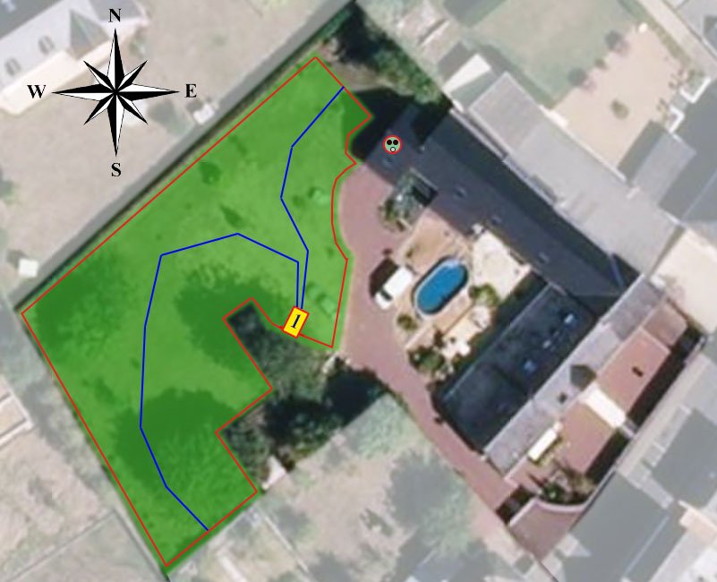

  2. Je n'en doute pas, mais n'étant absolument pas expert en robot tondeuse, je préfère demander l'avis de "ceux qui savent" ou du moins qui ont de l'expérience. Après, ce qui m'a dit Robotexpert est logique, avoir 30m de câble basse tension ne permet certainement pas une recharge optimale de la batterie.
  3. Bonjour @Hayam Saury Je ne saurais te dire, je ne connais pas assez le monde des robots tondeuses. Ce que je sais, c'est que le 430X dispose de 2 emplacements pour le câble guide. Il me semble que le 450X dispose de 3 emplacements. Oui, j'ai lu effectivement qu'il ne fallait pas couper ou rallonger les câble guides... Mais je me suis dit que les câbles que l'on peut acheter pouvait servir de rallonge, mais il n'en est rien. J'ai posé la question hier à Robotexpert où j'ai acheté ma tondeuse qui me confirme qu'il est déconseillé de les utiliser comme rallonge car ça augmente le temps de recharge de la batterie et ça risque de l'endommager. Bien cordialement, Pascal
  4. Bonjour @Fred et merci pour ta réponse. Tu as raison, le 430X est largement dimensionné pour mon terrain, mais je me suis dit que le robot fatiguerait moins si je voyais large. Donc tu me confirmes qu'on peut rallonger le câble basse tension ?... je vais donc acheter un câble de 20m et mettre la bestiole en position 1. Ce sera plus simple que de tirer un câble électrique qui devra être enterré assez profondément. Il sera bien protégé du soleil par le cerisier, et j'y ferai un abri plus tard, je pense que c'est quand même préférable pour le protéger des intempéries. Mais je vais d'abord tester sans abri, pour être certain que le robot rentre facilement dans sa base. Bonne journée. Pascal
  5. Bonjour à tous, Nouveau sur ce forum, je vous sollicite afin d'avoir des conseils pour l'installation de mon nouveau 430X. Suite à ne nouvelle panne de mon tracteur tondeuse (raz le bol), j'ai craqué pour ce modèle. Mon terrain à tondre est d'environ 1300m² avec quelques arbres. Ce terrain est en cours d'aménagement avec des pavés autour de certains arbres permettant au robot de passer dessus et faciliter a tonte... donc désolé pour des photos "en cours de travaux". Après avoir lu, relu le mode d'emploi et l'intégralité des sujets de ce forum, je me pose quand même des questions quand à l'emplacement de la bête. Ci-dessous, la photo du terrain, en vert, la zone à tondre, le rond rouge représente l'arrivée d'électricité. J'hésite entre 2 emplacements pour la station de charge (je suis ouvert à d'autres propositions). J'ai déterminé ces emplacements en fonction de l'arrivée de l'électricité (représenté par un rond rouge sur la photo ci-dessus, de la longueur du câble basse tension et de l'ensoleillement du terrain. En rouge, le câble périphérique, en bleu, les câbles guide. Première question... j'ai vu qu'il existait des câbles basse tension de 3 et 20 mètres. Est-il possible d'utiliser ces câbles comme "rallonge" du câble d'origine de 10m. Par exemple, le rallonger par le câble de 20m pour en faire un câble de 30m ? Premier choix : Avantages : L'emplacement est assez central et la base sera à l'ombre d'un cerisier. Inconvénient : je vais devoir faire venir l'électricité jusqu'à la base (environ 25m de tranchée), à moins que l'on puisse rallonger la câble basse tension pour en faire un de 30m. Second choix : Avantages : A moins de 10m de l'électricité, dons pas de problème pour le câble basse tension. Inconvénient : très exposé au soleil et adossé à un poulailler métallique... risque d'interférences ? J'espère avoir été assez clair et je reste en attente de vos réponses, critiques et propositions. Bonne journée. Pascal
