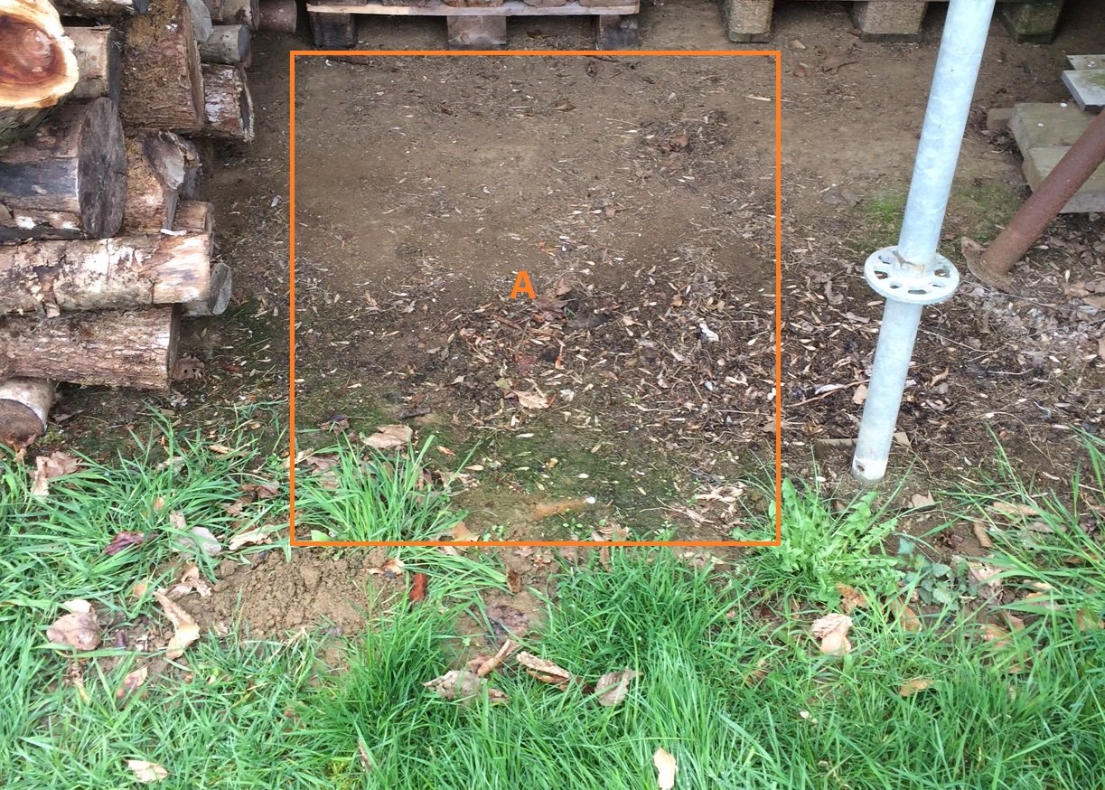

Situation A
La base serait placée sous un "carport" ou je stock du bois, ce serait +/- au milieu du terrain, mais je ne sais pas comment je pourrais placer le câble guide ?
De plus la base serait placée hors zone de tonte, est ce que c'est possible ?
Je joins une photo de l'emplacement, y'a t'il suffisamment de place pour la base ? 806585400_SituationA.thumb.jpg.eb943d2cab2af22315608617944f9cc2.jpg

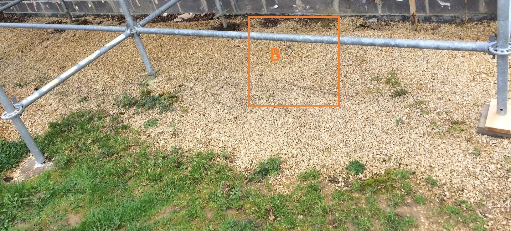

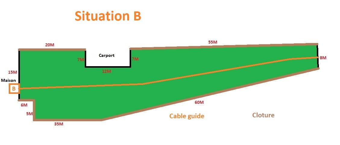

Situation B :
La base serait placée sur le coté du garage, dans une allée empierrée que je dois refaire, mais qui sera toujours au même niveau que la pelouse (donc pas de marche).
Ce serait a l'extrémité du terrain, mais dans ce cas le câble guide pourrait traverser tout le terrain.
Je joins aussi un plan et une photo.
La base serait aussi hors zone de tonte, donc comment placer le câble périphérique ?
J'ai vu qu'il était possible de configurer le robot pour qu'il commence a tondre a une certaine distance de la base, donc l'allée ne devrait pas poser de problème ?
1834826779_SituationB.thumb.jpg.923eae3d07834ff46e69de354349dd78.jpg1218560358_SituationBB.thumb.jpg.11cd7ea82d8872a886e3ab8022633b3f.jpg

Pour moi, la situation A est totalement farfelue vu le prix d'un robot. Le bois tombe ou une bûche tombe sur la station est c'est BINGO  :)  1500 à la poubelle.
Pour moi, le mieux serait de le placer comme ceci en bleu sur le dessin.
Si je comprends bien, la situation B serait en plein soleil donc je pense que comme cela, il serait protégé.

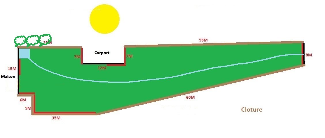

Sur votre proposition malheureusement c'est un des accès du carport donc c'est pas possible, j'ai rajouté sur le plan les endroits ou ce n'est pas envisageable (lignes rouges).
Au pire je peux toujours faire un abri pour protéger du soleil si c'est suffisant ?
Et comme ceci ? Quitte à mettre une planche de bois ou autre derrière pour éviter que le soleil tape dessus.

Est ce que je pourrais mettre la base dans le coin un peu plus sur la gauche ? L'avantage c'est qu'elle serait protégé par une haie.
Comme ceci ?
