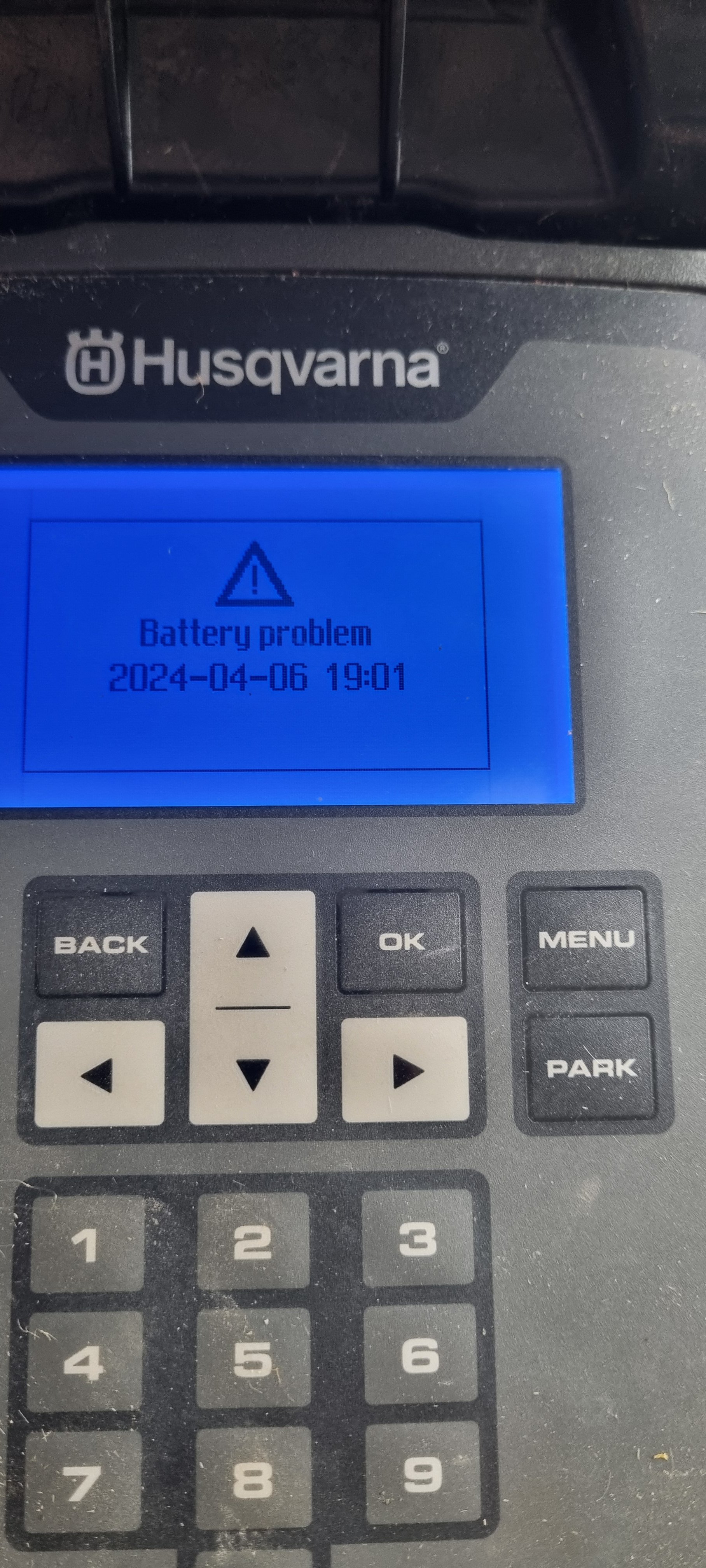

Bonjour a tous , après avoir suivi pas mal de sujet sur ce forum j'aurais besoin de votre aide.
Mon problème est dans le titre batterie d'origine 18v 3.2 Ah de 2017 et régulièrement dans la semaine il ne reviens pas reste au milieu du terrain avec indication batterie vide.
Donc en cherchant un peu batterie compatible pas conseillé , je me tourne sur une batterie d'occasion de la marque husqvarna mais en 4.0 Ah de 2020 mais en la connectant il indique "battery problem" et je ne peu rien faire , il me propose pas mon code pin rien du tout , le vendeur ma indiquer qu'elle fonctionnée….. y a t'il une manip a faire ? ou simplement une batterie HS
Merci de votre aide.
