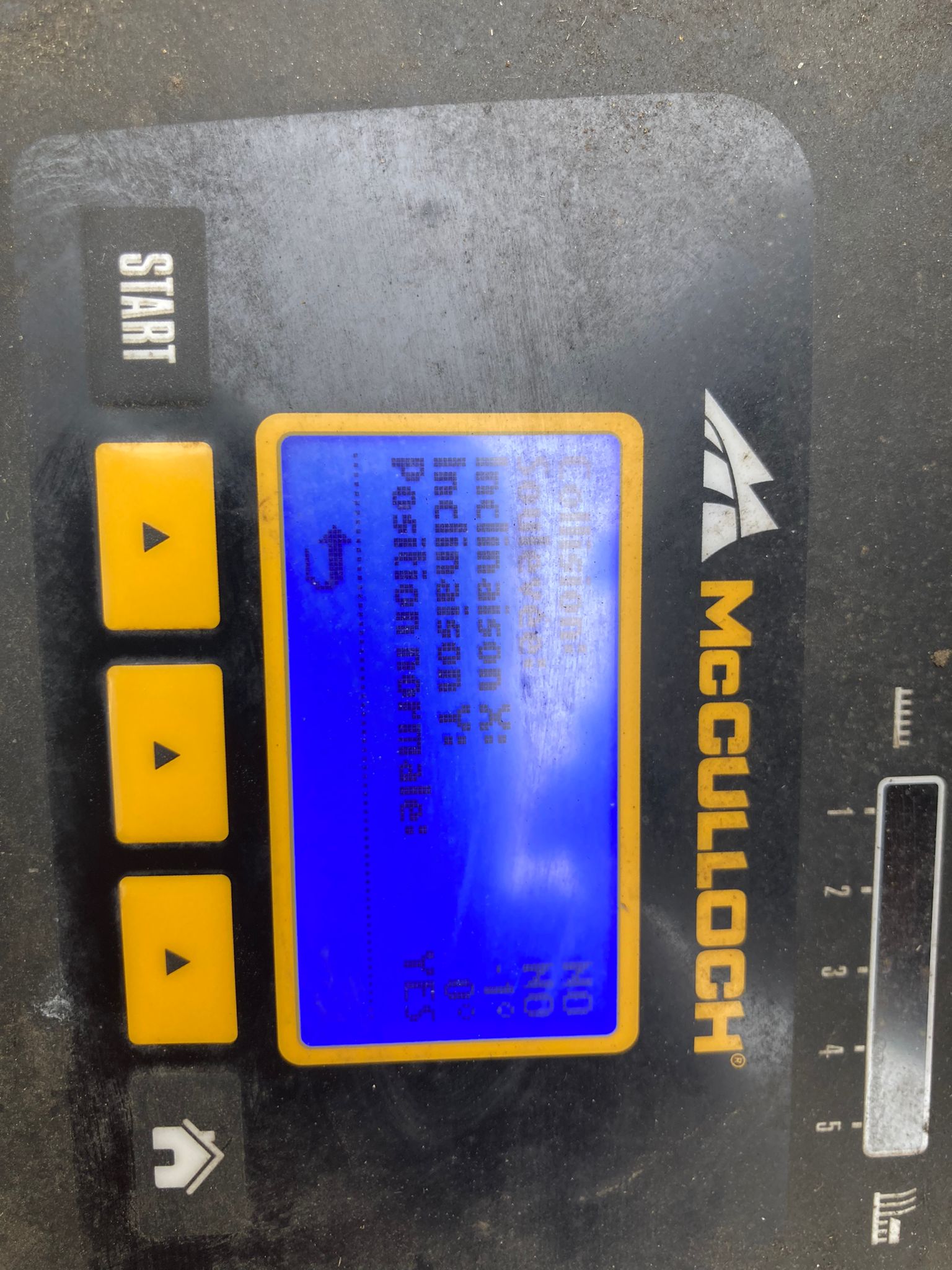

Lorsque je vais dans le menu "0" : il m'indique les données que vous trouverez dans les photos en PJ.
Pouvez-vous m'aider ? que faire ? d'où vient la panne ?

Bonjour Elmar,
J'ai effectivement eu un soucis similaire. Avez vous nettoyé la base récemment ? Si Oui, l'avez-vous démontée ?
