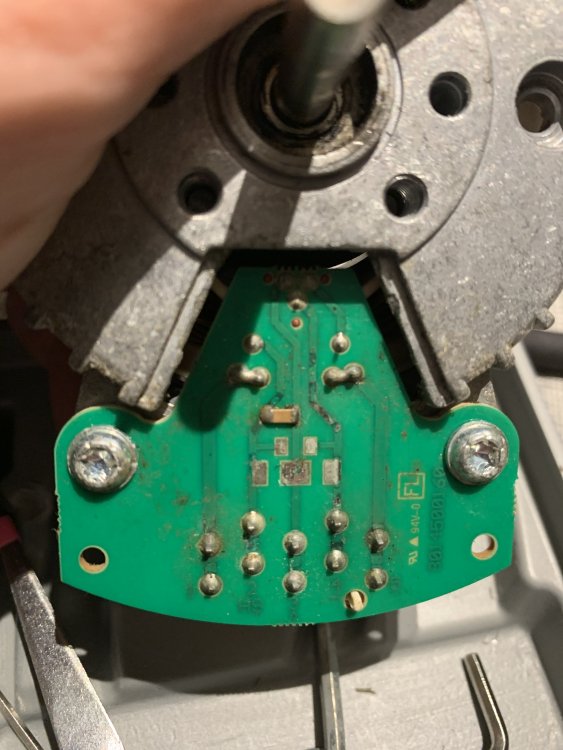

  1. moteur démonté - mr demande si ce n’est pas le circuit imprimé de celui ci…sur le 4
  2. 5 fiches et non 4 dans la connectique je l’ai fait tourner sans le disque de coupe, on dirait vraiment qu’il tourne sur 2 pattes, des hésitations et lent, ce n’est pas bruit de moteur électrique normal. Mais c’est toujours sur alimentation via carte mère du coup,…le défaut carte mère n’est tjs pas exclu :/
