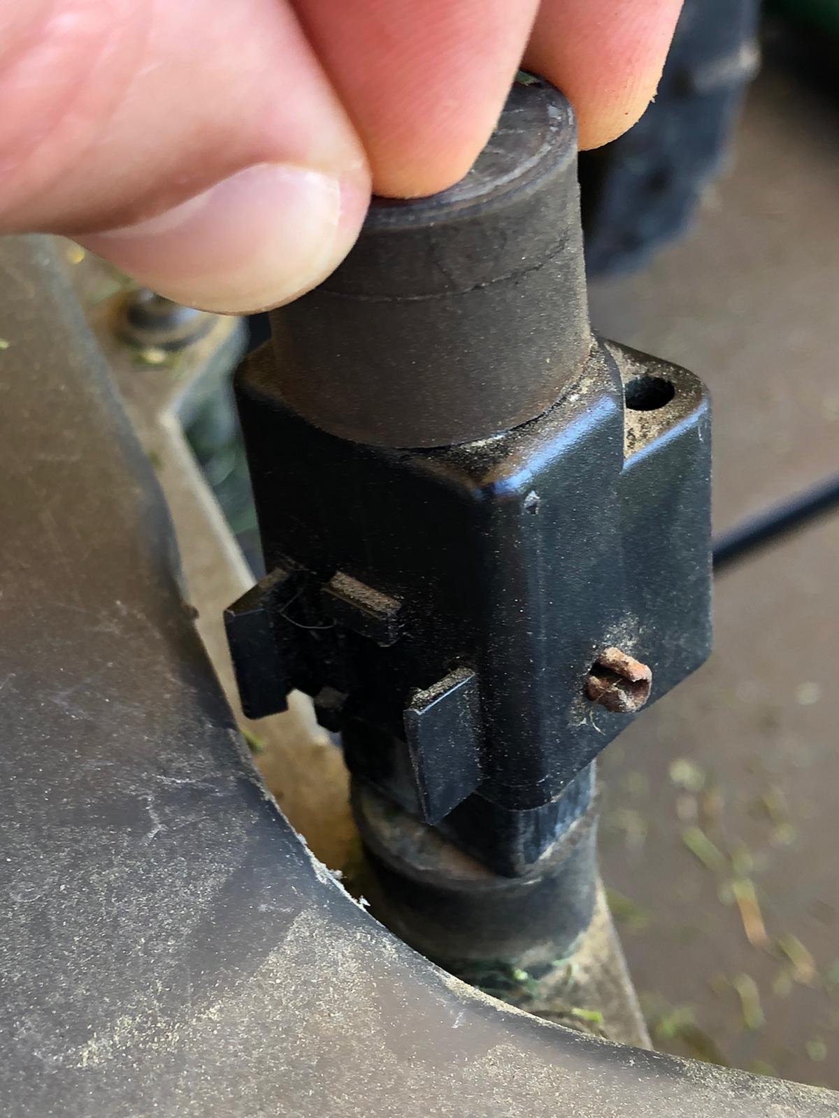

    Nord

  1. Au final, j'ai du changer la carte mère. Depuis je n'ai plus aucun soucis.
  2. Bon après avoir pas mal galéré pour trouver la pièce je l'ai enfin reçue ce matin. Je l'ai installé de suite et mon robot est reparti, puis il est allé se charger et depuis ça ne marche plus ! Le robot démarre puis le moteur de coupe s’arrête et il se met à tourner en rond. Au bout d'un moment, il s’arrête et le message "Capteur Collision gauche défectueux" réapparait :-( Quelqu'un a une idée sur ce que je peux faire ?
